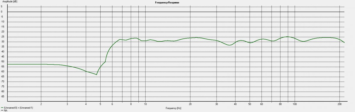

5 godzin temu, slawek.xm napisał:
chciałbym wytłumaczyc swój punkt widzenia
na pomiarze mamy żródła niskich czestotliwości

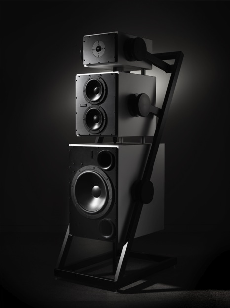

9 godzin temu, slawek.xm napisał:
i jakoś nie widac na rynku hi-end aktywnych kolumn ze zwrotkami cyfrowymi:)
Jak najbardziej widać. Pisałem już o aktywnych cyfrowych bezprzewodowych zespołach głośnikowych szwajcarskiej firmie Goldmund - ceny zaczynają się od dziesiątków euro (w Polsce dystrybutora nie mają). Niestety nie słuchałem ich w warunkach mi znanych ale na trzech wystawach byłem pod bardzo dużym wrażeniem. Na Narodowym grały w "szklarni" beż żadnej adaptacji akustycznej i nie było do czego się przyczepić.
Mają własnej konstrukcji DAC-i i własne algorytmy DSP.

12 minut temu, JuG napisał:
Pisałem już o aktywnych cyfrowych bezprzewodowych zespołach głośnikowych szwajcarskiej firmie Goldmund ...
Widze ze chlopcy zerzneli moje glosniki :-)
Się przyczepiam. Oto najpaskudniejszy ZG świata. To już "klimatyzatory" Wilson są lekko "ładniejsze" :)))
Ładne są. Poza tym - to ma grać, a nie wyglądać. ?
