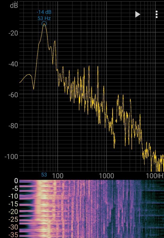

Byłem ostatnio na koncercie Linsday Stirling w sopockim amfiteatrze. Sprawdziłem telefonem jak wygląda nagłośnienie bo wydawało mi się, że jest za głośno. Czuć było na klacie bas w 11 rzędzie dość mocno. Jak widać na spektrogramie bas przykrył resztę pasm. Nie powiem, że mi się to podobało. Zupełnie inne wrażenia niż te z domowego zacisza mimo, że średnia pokazywana przez telefoniczny miernik na koncercie to tylko 89 dB SPL 😉
Wyszło jak na screenie.
A ten telefon i mierniki pokazywał Ci kiedykolwiek więcej? Bo mnie nigdy 😉
13 godzin temu, MariuszZ. napisał:
No mniej więcej. Powiedzmy, że gramy korzystając z 2W mocy. Na 8 omach na 1m otrzymamy 93dB SPL. Słuchając na ok. 2m czyli dwa razy dalej SPL spadnie ok. 6dB czyli do 87 dB SPL. Ponieważ mamy dwie kolumny to "głośność" wzrośnie ok. 3dB ale to nie SPL więc mniej istotne jest. Po prostu hałas będzie większy. Tak czy siak 87dB SPL to całkiem głośno.
Spectroid jest kompletnie niewiarygodny, bo z tego wynika różnica między basem, a wysokimi 80dB 🙂
Mogłoby to być wykorzystywane dopiero po instalacji dodatkowego mikrofonu liniowego.
U mnie w domu też ścina wysokie, które są zupełnie inne po pomiarach mikrofonem liniowym.
Wiadomo. To tylko poglądowy pomiar. Profesjonalny kosztuje. Wiem bo podpisywałem faktury za badania stanowisk pracy kiedyś.
Nie do końca jest to niewiarygodne. Tam faktycznie głównie bas był słyszalny. Spectroid całkiem spoko mierzy. Mogę zrobić eksperyment. Puszczę z generatora poprzez kolumny sinus 40Hz i 15kHz na przykład i pomierzę z tego samego miejsca Umikiem i telefonem. Zainteresowany jesteś?
Do pomiarów niższego natężenia jest całkiem ok. Ale maksymalny poziom to chyba właśnie te 89 dB.
16 minut temu, MariuszZ. napisał:
Do koncertów mam hypexa ncore. Przydałby się wzmacniacz uniwersalny ale o taki cieżko w przystępnych pieniążkach. Do cichych wieczornych odsłuchów i do koncertów. Nie znalazłem jeszcze. Stąd u mnie kilka wzmacniaczy. Jak cicho to SET bez USZ na tridach bezpośrednio żarzonych, a do głośniejszego słuchania hypex. Przełączam mechanicznym selektorem. Wg mnie nie degradującym jakości ale wolałbym żeby go nie było mimo wszystko.
Zależy od telefonu, już pisałem że u mnie jest różnica.
Czujesz różnice 80dB, która masz pokazana na wykresie, który wrzuciłeś?
No nie bardzo. Zwróć uwagę na grafikę. Tam maksymalny poziom był 115dB SPL przy jakimś uderzeniu. Żona po 5 ciu minutach chciała wyjść z koncertu. Było ciśnienie niezłe.
Tak jest właśnie z pomiarami. Nie zawsze to co widzimy słyszymy i odwrotnie. Bas perkusji i gitary przytłaczał ale było można rozróżnić partie skrzypiec pomimo, że na spektrogramie "nisko" się rysują.
Ja mam Samsunga S22. Z ciekawości zrobię porównanie mikrofonów. Wybiórczo żeby pogląd był.

14 minut temu, MariuszZ. napisał:
Tabelarycznie czyli mierząc sinusem i spoglądając przez pryzmat kształtu to na koncercie średnio byłoby ok 97dB? Tak to odczuwałem.
Odwrotnie, w domu masz 10dB mniej niż liczysz. Z kolei komórką to można dzwonić a nie mierzyć spl, w dodatku raczej na pewno "mierzysz" spl A, czyli nie uwzględniasz dołu. Nie wiem, skąd przekonanie, że mikrofon Mems za pół dolara z badziewnym 16 bitowym przetwornikiem przystosowany programowo pasmem i zakresem dynamicznym do mowy będzie miał na jednym zakresie taką dokładność, co miernik pradu/napięcia nawet całkiem pro na czterech co najmniej, a taki audio ze skokiem 10dB na osmiu-dziesięciu zakresach.
nagrywamy.com
28 minut temu, MariuszZ. napisał:
lub odjąć porównując w drugą stronę.
Tak napisałem. Jeżeli chodzi o mikrofon w telefonie to trochę demonizujesz. Jest wystarczający do szacunkowych pomiarów wg mnie. Spokojnie można oszacować rezonanse pomieszczenia do 200Hz.
