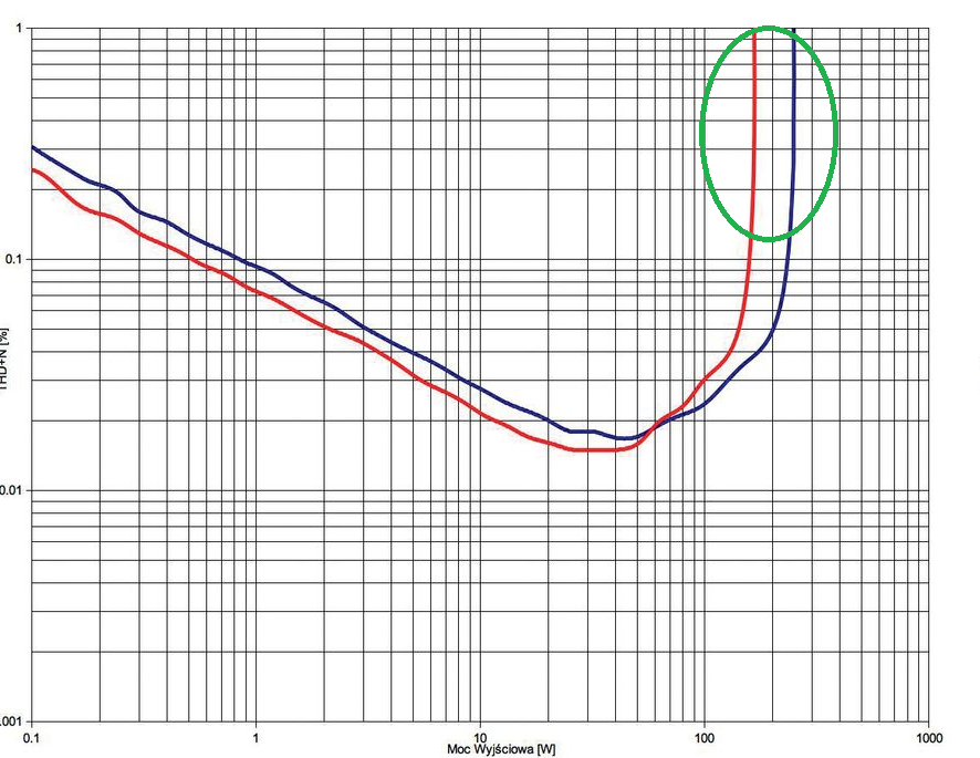

który zacząłeś pisząc , że wzmacniacz ma tolerancję w przyjmowaniu sygnału czyli nic się dziać nie będzie jeśli podany sygnał przekroczy minimalnie czułość wzmaka
a ja Ci tłumaczę , że tak nie jest bo zniekształcenia natychmiast zaczną rosnąć

Cytat:
"Czułość (określana też jako znamionowe napięcie wejściowe) to po prostu napięcie na wejściu wzmacniacza, które przy potencjometrze odkręconym na maksimum zapewni nam na wyjściu podawaną przez producenta moc znamionową."
Znamionowa moc to nie jest maksymalna możliwa do uzyskania przez wzmacniacz przy deklarowanych zniekształceniach.
Mam amplituner który według producenta ma 90W na kanał ale potrafi 120W. Jednak nie za długo bo się przegrzeje.
Wykres który wkleiłeś pokazuje wzrost zniekształceń przy kilku jak nie kilkunastokrotnie większej mocy od tej przy której są najmniejsze zniekształcenia. Nie wiem jakie parametry znamionowe ma wzmacniacz którego wykres wkleiłeś.
Jeśli ktoś chce wzmacniacz potraktować kilkukrotnie wyższym sygnałem niż znamionowy to nie dziwne, że się przesteruje...
