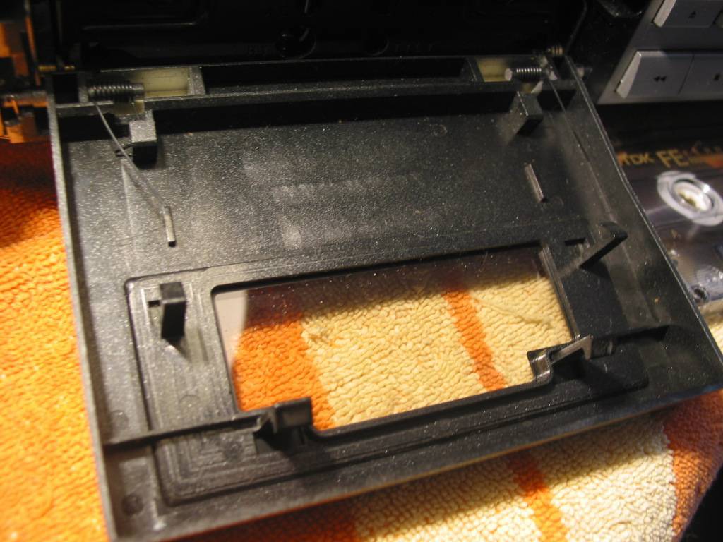

Mam problem z kieszenią kasety w Piooner CT-757 przy otwieraniu wypada,.Wkleje dwa zdjęcia na których są sprężyny które nie wiem w które miejsca mam włożyć.Moglibyście spojrzeć i coś  w tym pomóc
Dziękuję ,teraz to proste
17 godzin temu, tomash napisał:
Zajrzyj głębiej pod mechanizm gdzie wchodzi kaseta, tam są dwa takie elementy po każdej stronie jeden za który zaczepiona jest sprężyna.
Dziękuje bardzo,że też tego nie widziałem.
