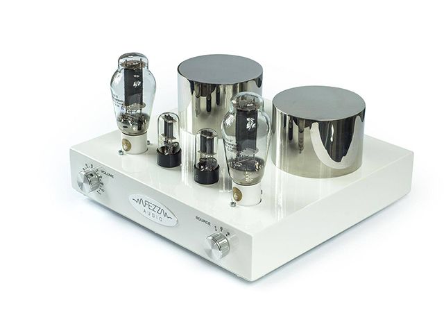

Na tegorocznym AUDIO VIDEO SHOW odbędzie się premiera nowego wzmacniacza Fezz Audio Mira Ceti (SET 300b) Będzie go można posłuchać w Hotelu Sobieskim pokój 405
Zapowiada się ciekawie - sądzę,że należy wstąpić i posłuchać.
