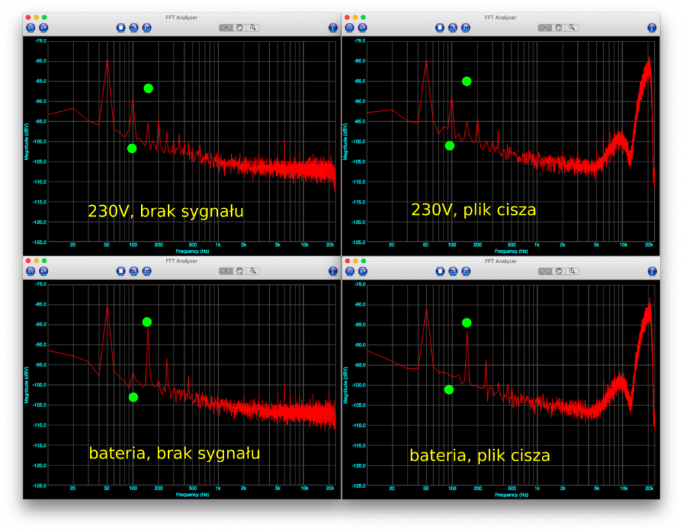

Poniżej oscylogramy pomiarów Cambridge Audio DacMagic 100 podłączonego przez USB do Dell Latitude E6410, win 7, program JRiver odtwarza plik z wygenerowaną ciszą.
Nie dało się zaobserwować różnic dla Della zasilanego z sieci i pracującego na baterii. Nie dało się również zaobserwować różnic dla podłączonego kabla LAN.
Ciekawe wyniki dla analizy FFT sygnału wyjściowego DacMagic programem SignalScope (karta MAYA44).
Laptop Dell, CA DacMagic, brak sygnału wejściowego dla daca oraz plik z wygenerowaną ciszą.
Dla zasilania sieciowego pojawia się druga harmoniczna (100Hz), natomiast dla baterii pojawia się trzecia (150Hz), zielone kropki ;-) dodatkowo widać szumy kwantyzacji. Dla MacBooka wygląda to bardzo podobnie.
Jeżeli ktoś się zastanawia czy to słychać - są to poziomy -90dB. Dla sygnału sinus 1kHz FFT wygląda jak poniżej i nie widać żadnej różnicy dla zasilania sieciowego i bateryjnego.

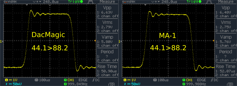

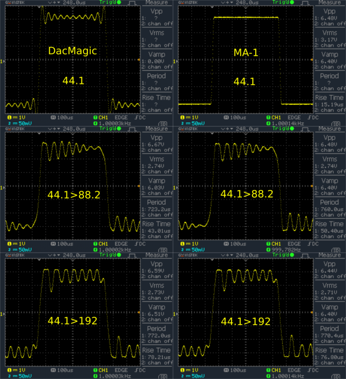

Wyniki upsamplingu Daphile (Dell E6410) dla CA DacMagic 100, oraz dla porównania MA-1. Prostokąt 1kHz 44.1/16 odtwarzany bezpośrednio i kolejno upsamplowany do 88.2 i 192kHz.
oraz upsampling prostokąta 1kHz 44.1/16 "no alias"
Warto porównać wyniki upsamplowania prostokąta "no alias" dla programu JRiver i Audirvana w poście
Dla tych programów nie występują oscylacje.
Powiem ci że ciekawe bardzo te twoje pomiary, widać, że na prostokącie sporo można zobaczyć jeśli chodzi o zachowanie przetworników.
A ciekaw jestem, jak byś tak przy danych ustawieniach (to samo urządzenie przy 44,1 i przy upsamplingu) zrobił najpierw prostokąt a później pomiary zniekształceń, nawet RMAA, ciekaw jestem czy cokolwiek pokażą (szczerze mówiąc myślę że nie, bo wejście karty muzycznej i tak jest ograniczone do 22kHz) Myślę że normalne pomiary zniekształceń ograniczone do pasma 22k nic nie pokażą, ale warto sprawdzić? Chce ci sie?
Czyżby szum zegara? Na skali ns widać już jakiś wykres.
Ta cisza, to była przy jakim próbkowaniu? 44,1?

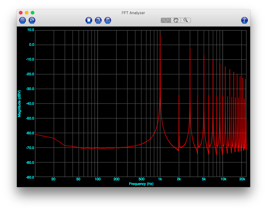

Tego kompletnie nie rozumiem. Co się ten sinus tak po wszystkich harmonicznych -20dB ciągnie?
Tak myślałem. Dwie rzeczy nad którymi można się pochylić:
1. Teoretycznie te różnice które widać na oscylogramach są już powyżej pasma akustycznego (dla przykładu, jakby tak zapakować idealny filtr na 20kHz, to by już tych oscylacji nie było widać. Pasmo przenoszenia ucha teoretycznie stanowi taki filtr). Pytanie czy to jest w ogóle słyszalne? Tak gdybam, może na przykład zmienia się sposób prezentacji harmonicznych w muzyce? Tak bardziej analitycznie, próbowałeś posłuchać tych prostokątów i ocenić czy się od siebie w ogóle w odbiorze różnią?
2. Jeśli odpowiedź na powyższe brzmi że tak, słychać, to jak zmierzyć zniekształcenia urządzenia, skoro normalny człowiek w domu ma jedynie kartę muzyczną i nie wyskoczy poza te 20Hz (choćby przez filtry na wejściu karty) Zostaje analiza fft ale na jakimś urządzeniu o sporo wyższym paśmie przenoszenia?
Podejrzewam, że to szum kwantyzacji przetwornika, widoczny na kolejnych screenach, pomiędzy 10 a 20kHz.
Nie jestem pewny dlaczego ten sinus ma tyle tak mocnych harmonicznych. Nie wynika to z Kotielnikowa-Shannona?
