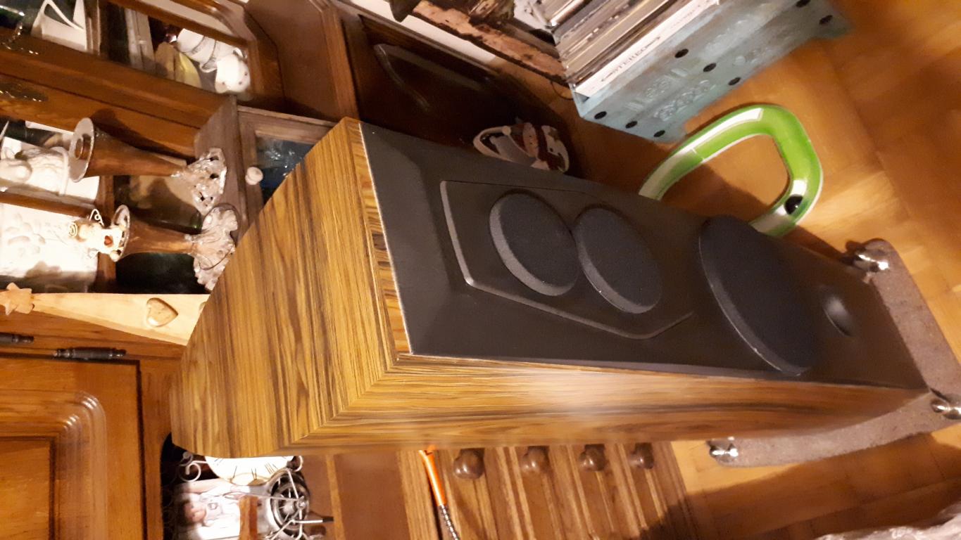

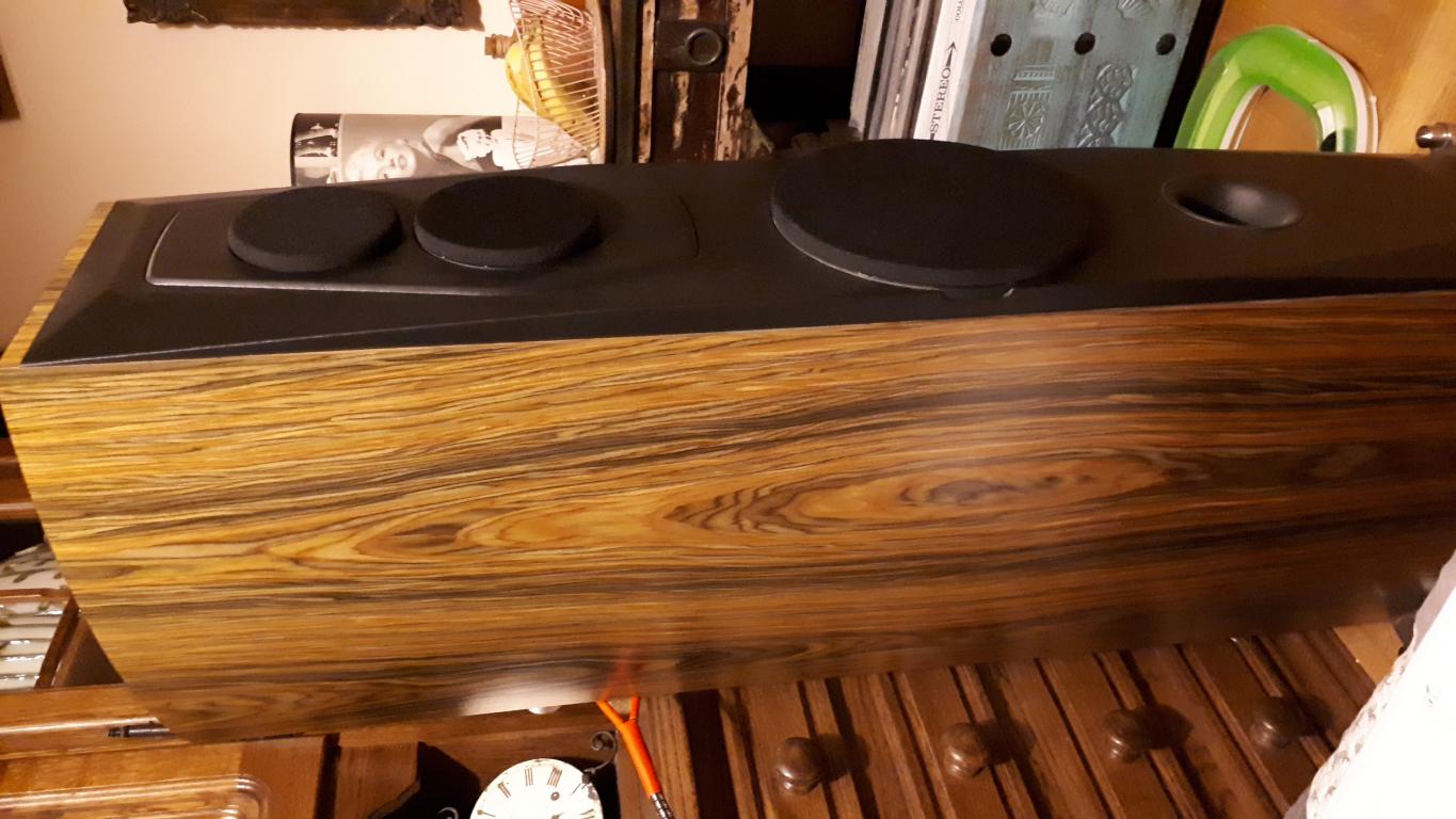

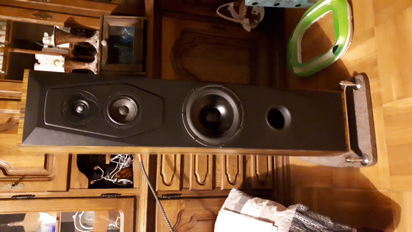

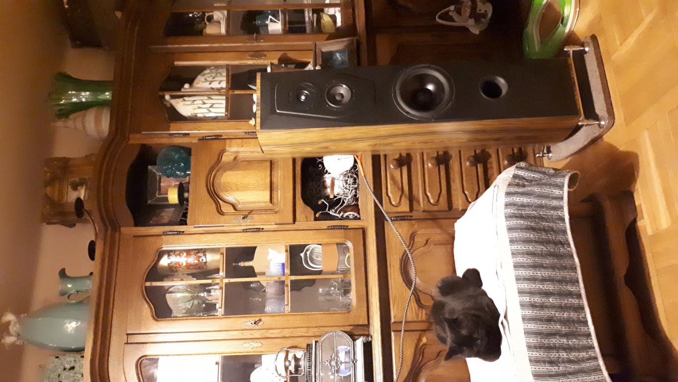

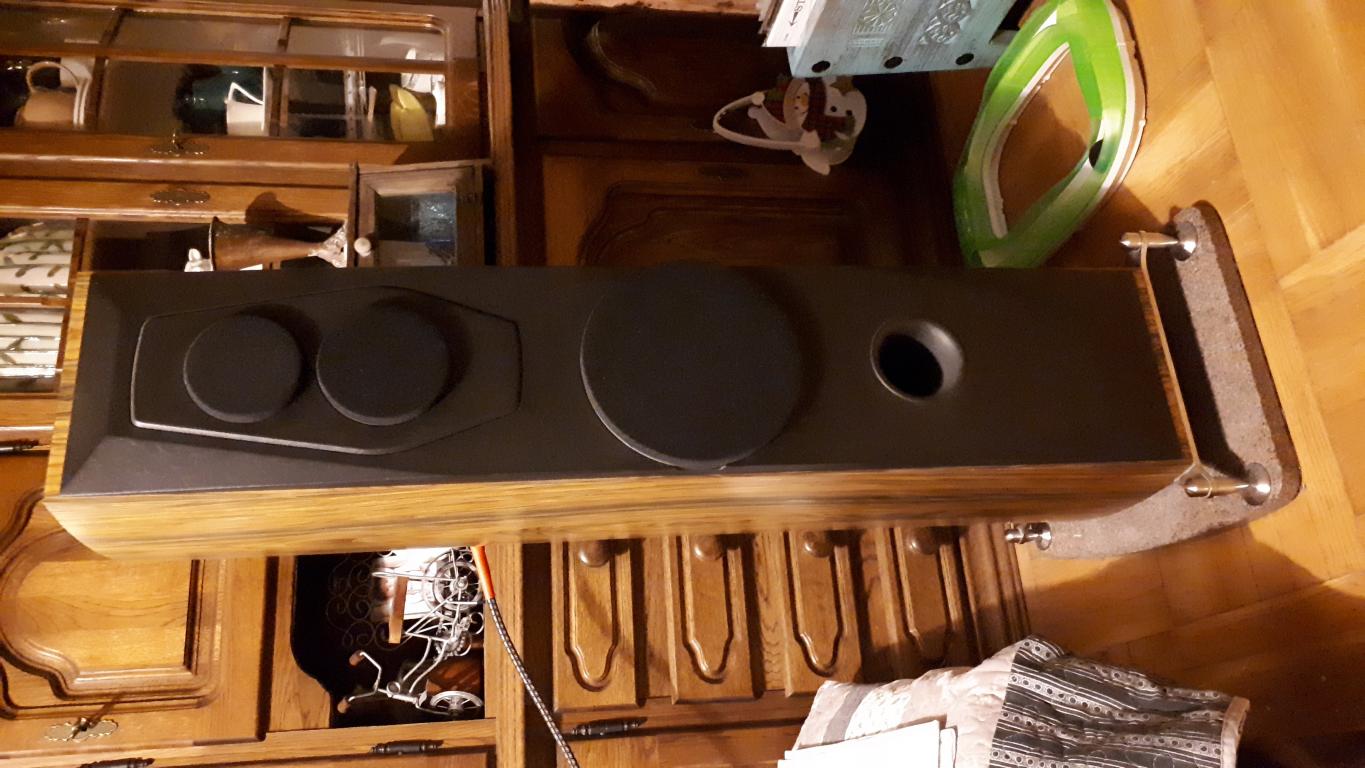

Dopisuję się do Klubu YB :) Nie za często bywam na tym forum, no chyba, że jestem przed zakupami. I nawet nie wiedziałem, że powstał Klub YB!
A kolumny od Roberta i Pawła mam już od września 2015, jeszcze bez logo YB. Zasilam (jeśli mogę w ogóle tak powiedzieć) je "rachityczną lampą", wielokrotnie wspominaną w tym wątku, zrobioną przez Feliks Audio na KT77 i 6F8G. W trybie triodowym, z którego korzystam w 95%, daje on moc ok. 6 W, a w trybie pentodowym ok. 7-8 W. Pokój ma 20m2. Nie słucham głośno, choć żona i listonosz twierdzą coś innego (spiknęli się, czy co?).
Moje kolumny to jedne z tych dwóch czy trzech, o których Paweł wspomniał, że mają potencjometr pozwalający dodać 3db na basie. Nie było słychać tego dodania, więc tej funkcji nie używałem. Ale niedawno słuchając jakiejś muzy z nisko schodzącym basem, przypomniałem sobie o tym pokrętle. Przekręciłem i... te najniższe tony zrobiły się wyraźnie głośniejsze! Może niskotonowiec potrzebował wielu godzin grania aby się rozwinąć? W każdym razie teraz jak najbardziej korzystam z tej funkcji, to przy tej mocy przydaje się ona.
Jednak nie zawsze! Np. słuchając muzyki symfonicznej włączenie tego "dopalacza" powoduje, że kontrabasy i kotły grają za głośno! Wiem, bo chodzę do filharmonii i akurat brzmienie orkiestry symfonicznej jest tu dla mnie pewną stałą, punktem odniesienia. Jak głośno inżynier dźwięku ustawił bas w muzyce rockowej czy pop - tego nigdy nie wiem. Więcej basu na pewno jest atrakcyjne, o ile nie dzieje się to kosztem reszty pasma - więc tu można sobie ustawić swój system pod własne preferencje. Natomiast klasyka grana na żywo jest dla mnie punktem odniesienia do oceny brzmienia mojego systemu. I dochodzę do wniosku, że BEZ tego podkręcania basu jest... OK.
Podsumowując, z kolumn jestem bardzo zadowolony. Robertowi chyba też podobało się ich brzmienie w moim domu bo aż wrócił po tygodniu z kolegą aby mu zademonstrować jak ładnie gra lampa z tymi kolumnami. A wtedy jeszcze miałem wkładkę MM i prosty pre gramofonowe, a nie jak teraz MC i Nudę 2. Więc na moje ucho (nie złote, nie) jest dobrze :)
Robertowi i Pawłowi przy tej okazji dziękuję za banana, który nie schodzi z mojej gęby od trzech lat, i życzę powodzenia!
PS: Jak odwrócić zdjęcia, bo są poziomo?
