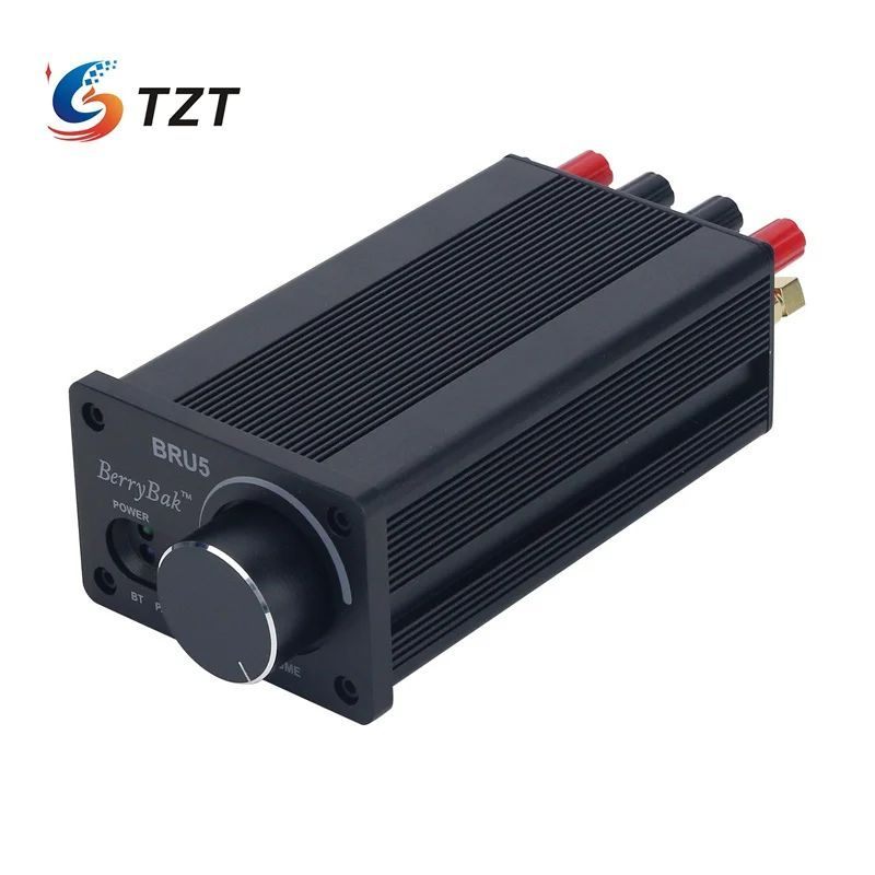

Witam zainteresowanych.
Chciałem kupić takiego gotowca na Aliexpress:
To takie trochę kombo, jest BT, jest procesor DSP, no i końcówka mocy z TPA3255.
Nazywa się BerryBak BRU5.
No i na razie pytanie ogólne, co z zasilaniem?
Kupić jakiś gotowy moduł zasilacza impulsowego, czy coś sklecić z toroida zalegającego w szafie.
Oczywiście z mostkiem i z baterią kondensatorów 🙂
Co wygodniej/szybciej/taniej. Na dźwięk większego wpływu i tak nie będzie miało.
22 minuty temu, gaudi1 napisał:
jak by było bardziej po audiofilsku?
Zasilacz liniowy, czy impulsowy?
Klasa D i zasilacz impulsowy to zasadniczo jedno i to samo. Co z tego że dasz liniowe źródło prądu jak klasa d ten prad poszatkuje.
Po "audiofilsku" to będzie zapomnieć o klasie d
W zasadzie to mam w planie zrobić coś a'la bi-amping.
Czyli Gain-Clone + klasa D na basie.
Niemniej trochę poczytałem o tym TPA3255 i wg parametrów jest nieźle skoro zniekształcenia są na poziomie 0,003%
Ale pytanie jest takie czy taki układ w klasie D zagra ze zwykłam zasilaczem, czy nie będzie jakiegoś zgryzu?
Finansowo taka przetwornica 36V/6A to około 80PLN, a trafo+mostek+kondensatory to ponad 100 w zależności od elementów,  a raczej pod 200.
