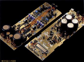

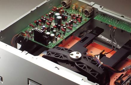

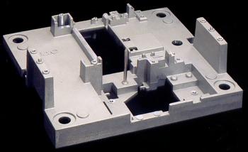

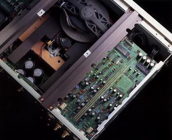

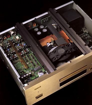

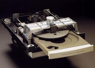

Poniżej zdjęcia samego transportu P03 (waga bagatela 30kg, cały player ML 17kg) a był jeszcze P02 i topowy P01. Do kompletu przetwornik i zegar rubidowy na bazie SRSa.
W najbliższym czasie postaram się opisać i sklasyfikować nowsze Esoteric-i oraz wymienić najbardziej opłacalne modele.

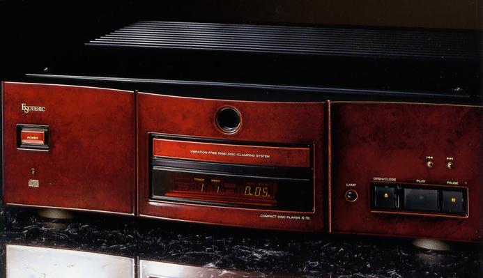

Esoteric X-01 CD/SACD Player kilkanaście lat temu kosztował nowy $13,000 USD, o 1k$ mniej od P70/D70. A X-03 prawie połowę dzielonki $7,200 ...tak jak podają w starych testach.
No 512 w Stanach Zjednoczonych cenę miał/ma $15,000 USD i jest nowszy/młodszy od trzech powyższych Esoteric'ów. Ale jak pisałeś, ma gorszy mechanizm i brzmienie.

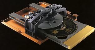

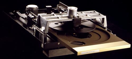

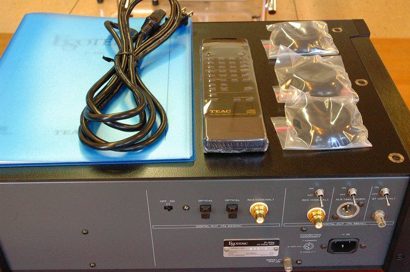

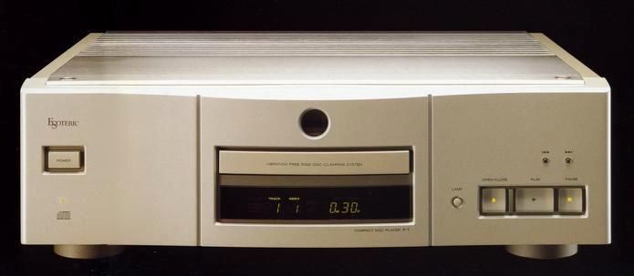

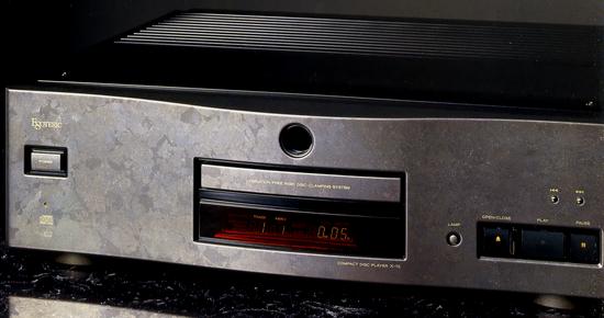

Teraz nadszedł czas na transporty.

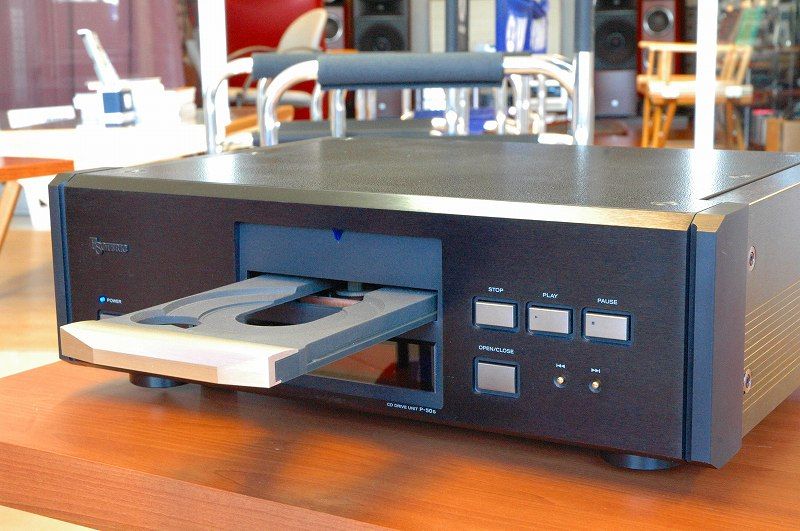

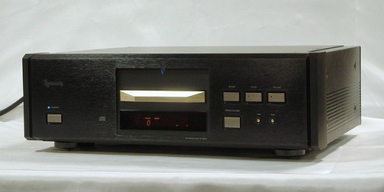

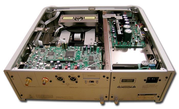

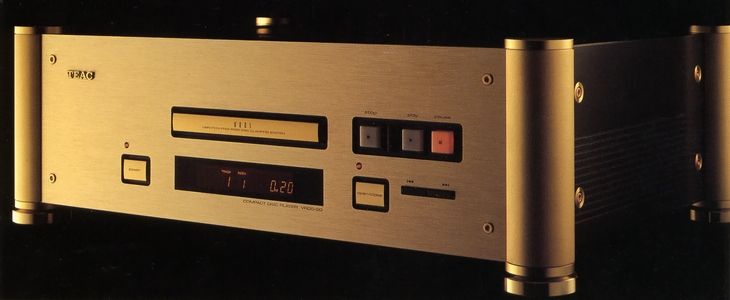

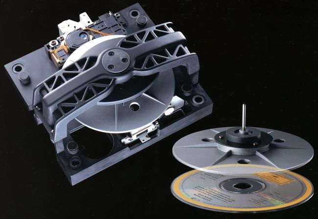

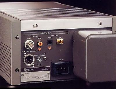

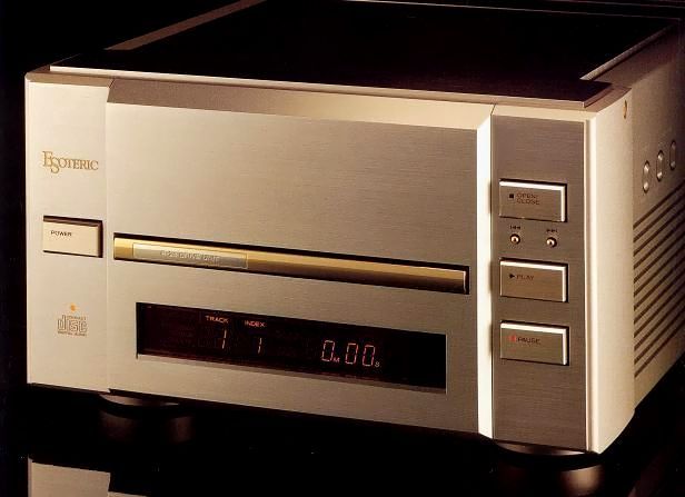

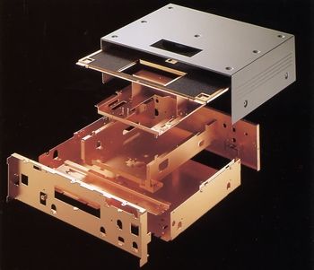

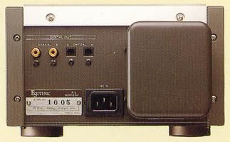

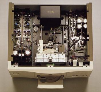

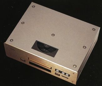

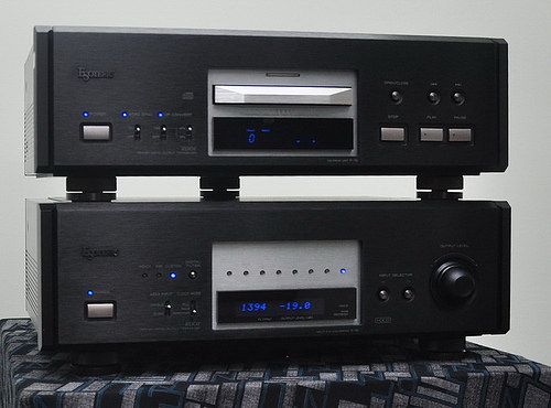

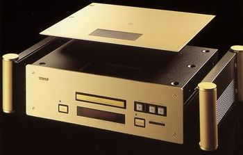

Esoteric P2- 1989 rok, waga 13kg. Mechanizm starego typu protoplasta CMK-2, leciwy i rzadki model. Raczej dla kolekcjonerów. Nietypowa wąska obudowa.
Esoteric P2s- 1994 rok, waga 14kg. Mechanizm CMK-2, wysokiej jakości toslink, ulepszona wersja modelu P2, kosztował o 50% więcej. Bardzo drogi model jak na tamte czasy. Dla porównania model TEAC VRDS25 z 1995 roku kosztował mniej niż 1/3 jego ceny.

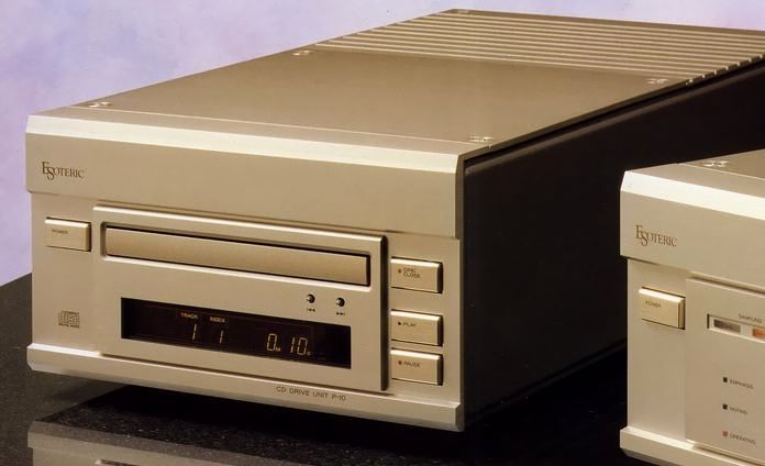

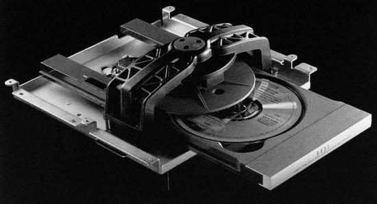

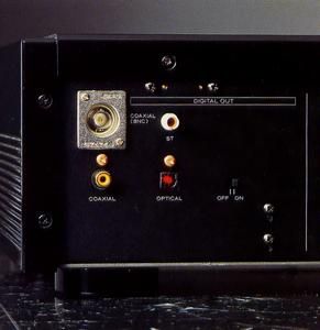

Esoteric P10 - 1989 rok, waga 10kg. Pomimo wyższego numeru był to uproszczony model P2 (2 razy tańszy) z bliźniaczym mechanizmem. Rzadko spotykany ale niezbyt poszukiwany.

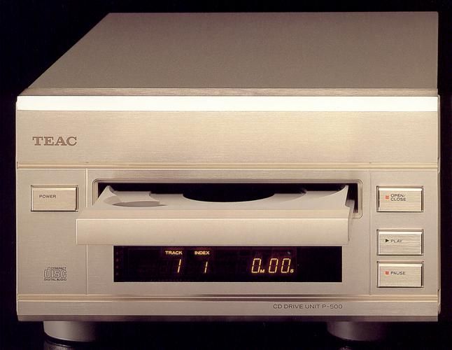

Esoteric P500 - 1989 rok, waga 6kg, najprostsza i najtańsza konstrukcja Esoterica. Typowa zabawka za 1/5 ceny modelu P2. Dość popularna i spotykana na rynku wtórnym. To jak mercedes klasy A, jest znaczek ale brzmieniowo żadnego szału.

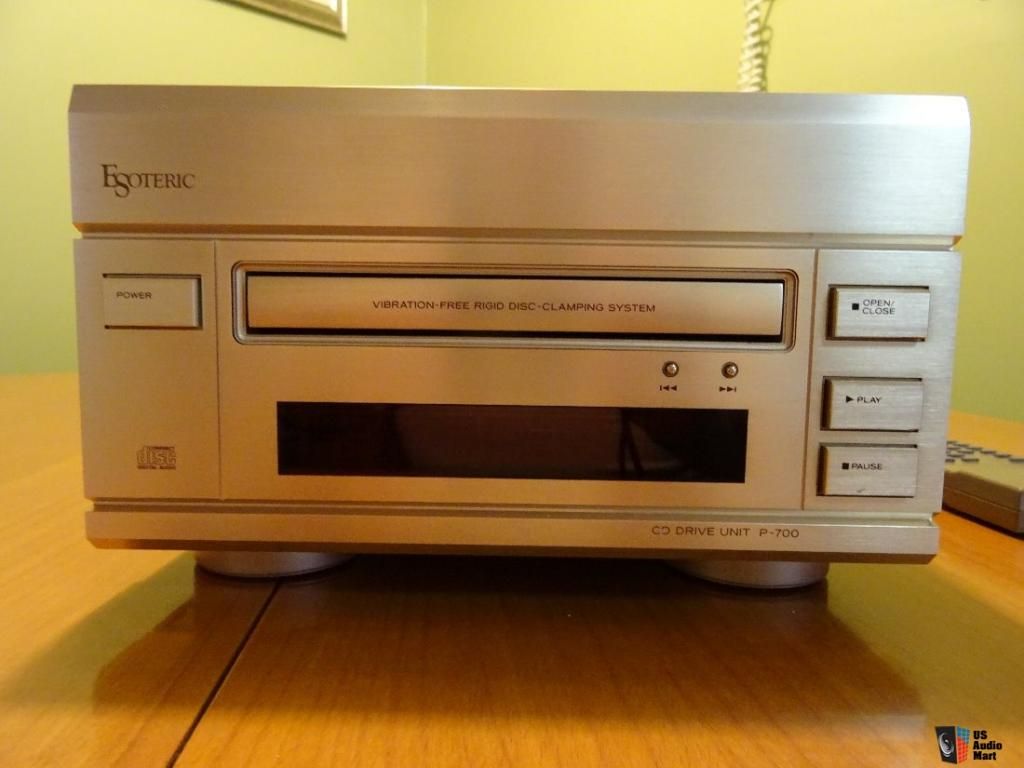

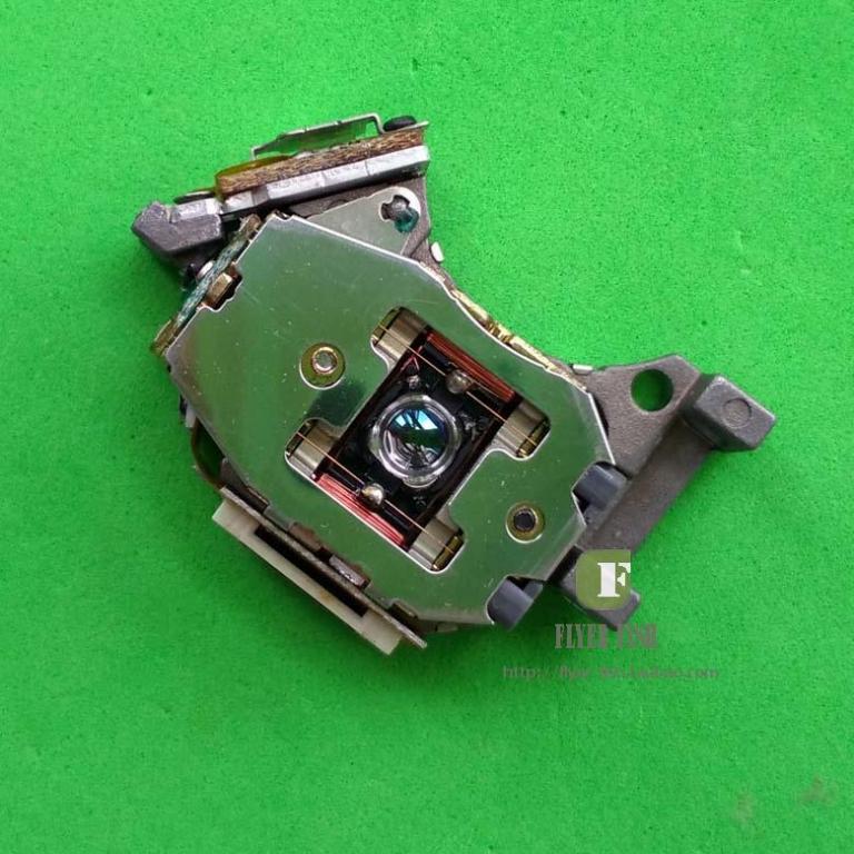

Esoteric P700 - 1994 rok, waga 7kg. 5 razy tańszy od P2s. Laser nowego typu, słynny KSS-151A. Popularny jako używany, stosowany raczej jako dawca części.

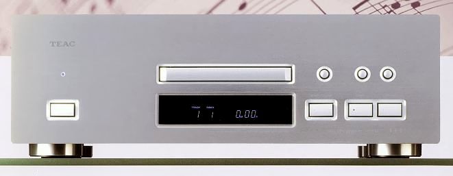

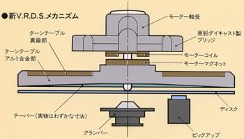

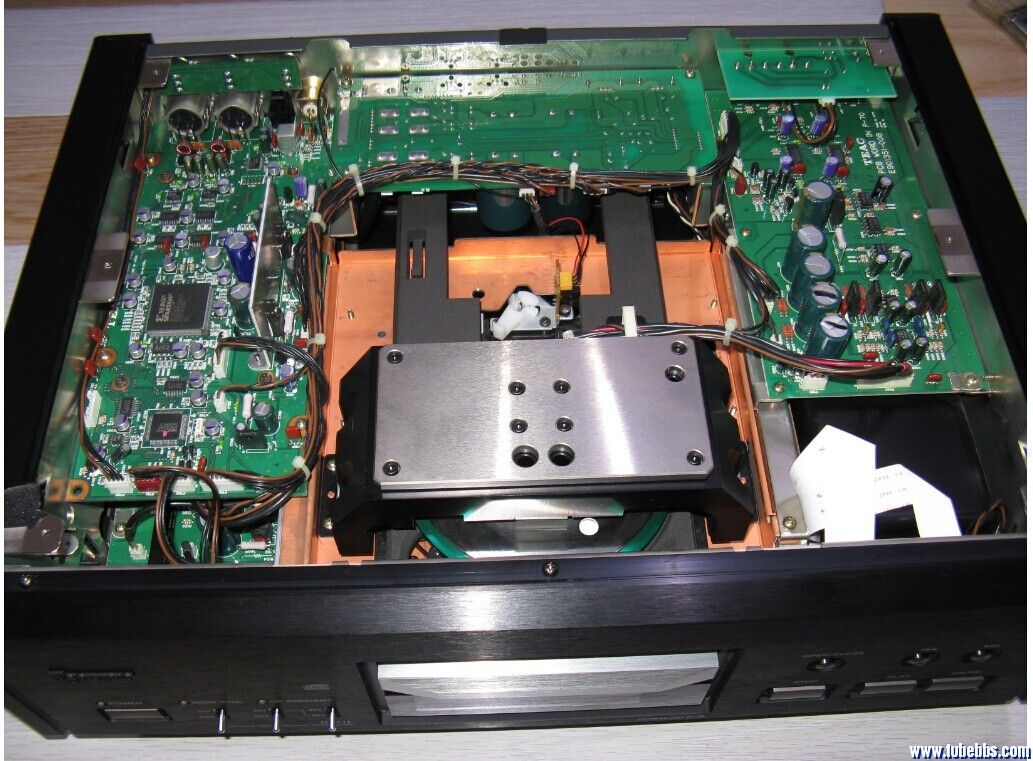

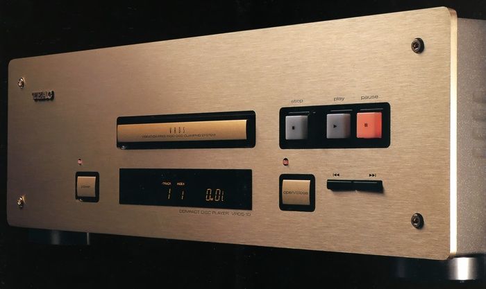

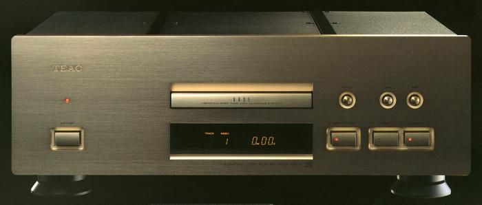

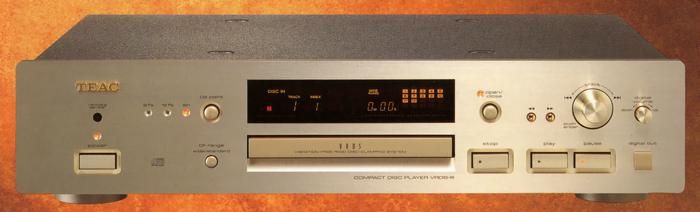

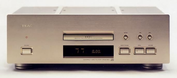

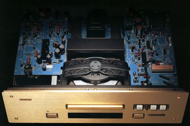

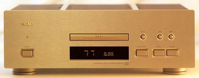

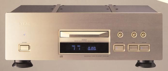

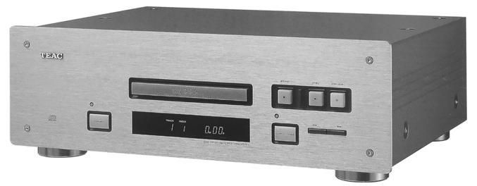

Teac VRDS T1 - 1994 rok, waga 10kg. Tani ale lepiej zbudowany od serii P500/P700 model wypuszczony pod logo Teac, Uproszczony, imitujący droższe serie (CMK 3.2) napęd VRDS z plastikowym wzmocnieniem. Nietypowy laser KSS-240A! Bardzo popularny i dość tani model (połowa ceny VRDSa 25). Dźwięk niestety odbiega mocno od droższych braci, osobiście nie polecam. łatwo dostępny i tani laser przysporzył mu wielu fanów.

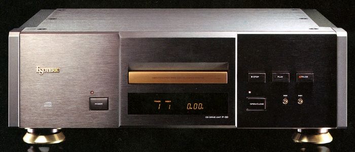

Esoteric P30 - 1995 rok, waga 14,5kg. Rzadko spotykany i w miarę solidny model w uczciwej cenie (50% droższy od VRDSa 25). Początek nowej szaty wizualnej Esoterica. Niezbyt poszukiwany model.
Teraz przechodzimy do innej ligi.

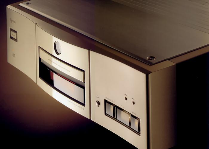

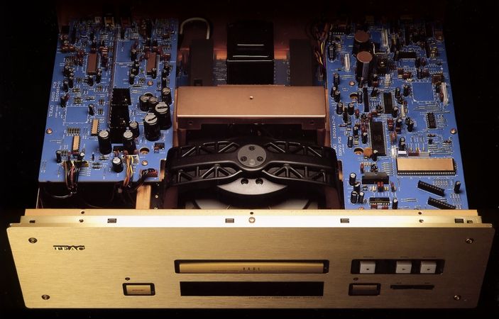

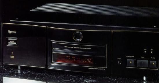

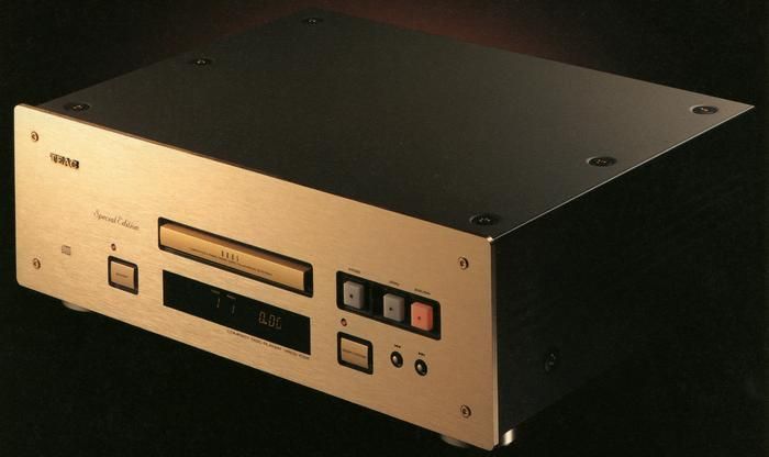

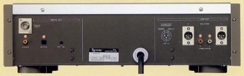

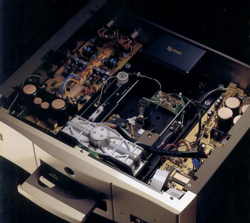

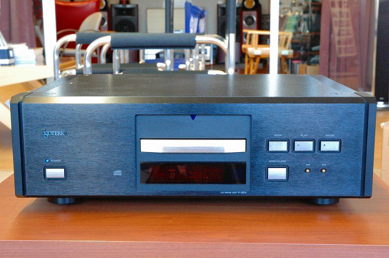

Esoteric P50s 2001 rok, waga 23kg- Bardzo rzadko spotykany, model kolekcjonerski. Oparty o mechanizm CMK 3.2, charakterystyczne pionowe podświetlenie.
Esoteric X-50w waga 25kg - ODTWARZACZ ZINTEGROWANY, absolutny rarytas mało kto wie o jego istnieniu. Charakterystyczne pionowe podświetlenie w kształcie trójkąta. Bardzo poszukiwany.

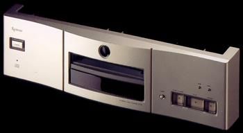

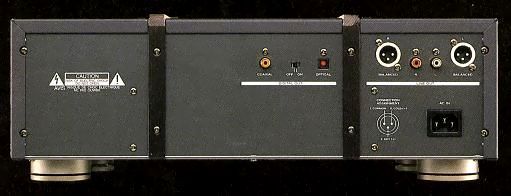

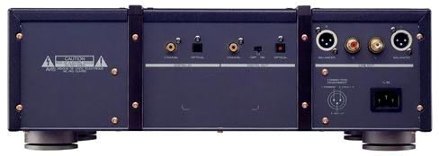

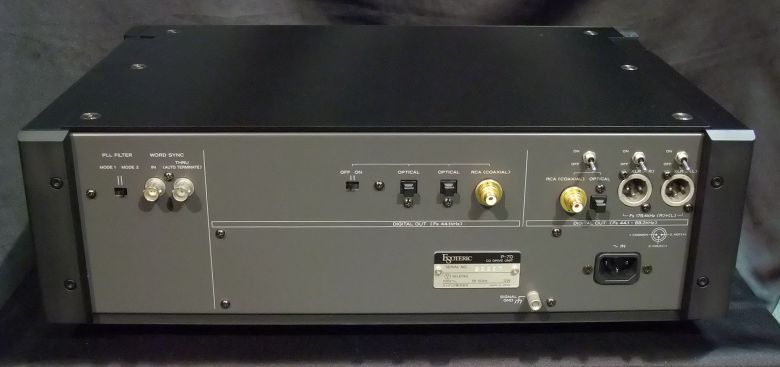

Esoteric P-70 - 2003 rok, waga 25kg - Ostatni szczytowy model Esoterica czytający wyłącznie płyty CD, unikalna odmiana transportu CMK 3-S. Rewelacyjnie zbudowany, świetnie wyposażony (wejścia zegarowe, mnogość wyjść cyfrowych + dual aes). Wbudowana opcja upsamplingu do 176,4 kHz. Moja rekomendacja, przepiękna, ponadczasowa bryła i najwyższych lotów dźwięk. Zero technicznego czy ostrego grania, we właściwym systemie bardzo analogowe granie z świetnym niskim basem i rozdzielczą ale przyjemną górą pasma.

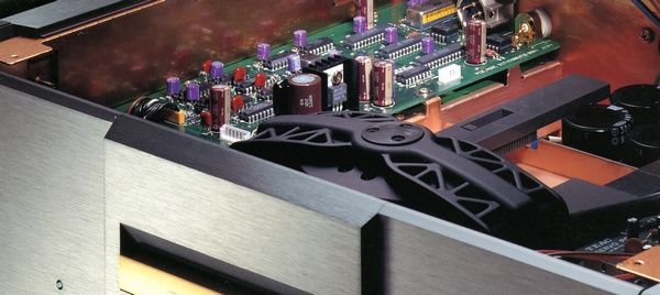

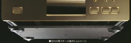

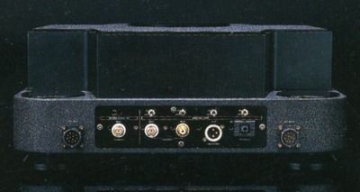

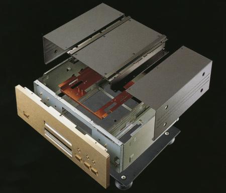

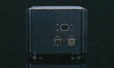

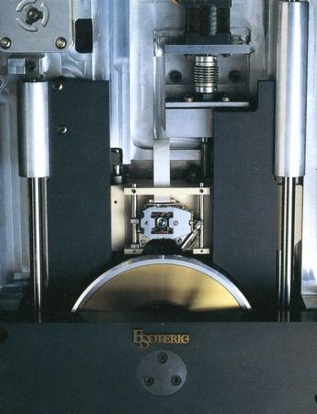

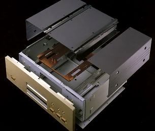

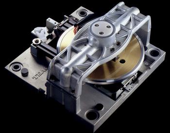

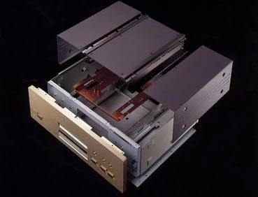

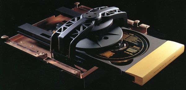

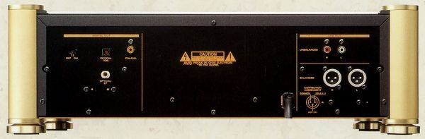

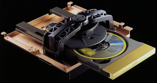

Esoteric P-0, 1997 rok, waga 50kg. Dzielony Król srebrnych krążków, maszyna marzeń i krążownik na srebrnych wodach płyt CD. Absolutnie bezkompromisowa konstrukcja z wydzielonym zasilaniem, unikatowy wygląd zewnętrzny. Bardzo pożądany przez kolekcjonerów, nadal bardzo drogi często ponad 30kzł. Wysokiej klasy brzmienie z rozdzielczą górą pasma i niesamowitym jak na te czasy basem.

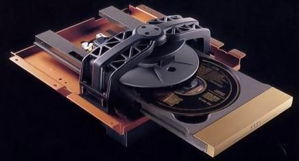

Unikatowy jest nawet sam laser, jego obudowa i sposób przesuwu wózka. Absolutna rekomendacja jako kultowy i niezwykle kolekcjonerski przedmiot. Do dzisiaj żałuję, że go sprzedałem, prędzej czy później go odkupię :)
Jedyna rysa na szkle to problemy z odczytem nietypowych płyt typu blu-spec lub innych wynalazków o nietypowej pojemności lub warstwie odbijającej. Miałem też problem z niektórymi, złotymi wydaniami K2HD.
Cdn...

A jak wypada napęd CDPro2M na tle napędów stosowanych w topowych transportach sprzed lat?
To wszystko zależy od implementacji. Mechanika to tylko jeden z elementów całości, dlatego zawsze przestrzegam przed uogólnianiem.
Jak pociągniesz sygnał SPDIF prosto z płytki CD-Pro2, to cały transport będzie grał kiepsko. Jak przetaktujesz ten sygnał w jakiś sposób po drodze do wyjścia, to jest szansa na bardzo dobre granie.
