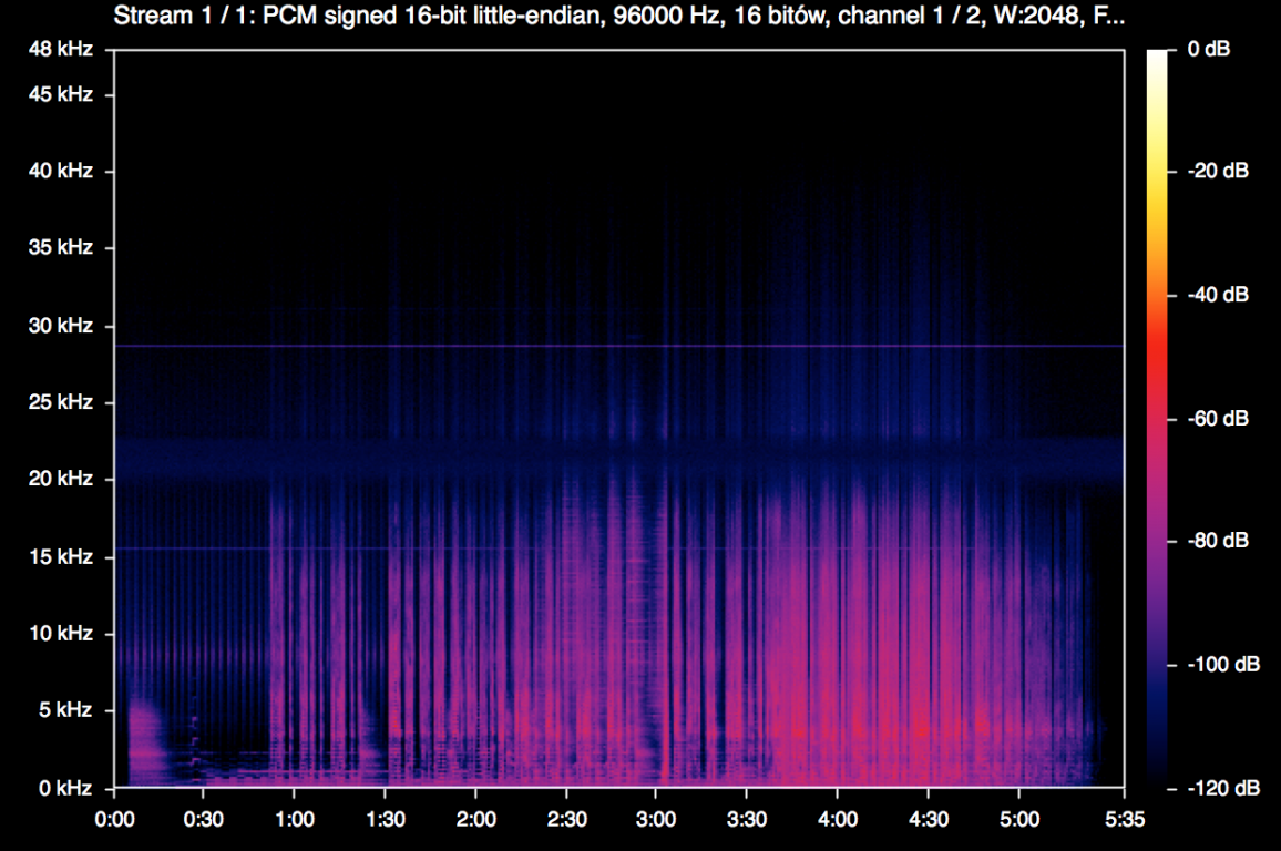

Postanowiłem dorzucić coś jeszcze od siebie. Jestem ciekaw waszych subiektywnych opinii. Zamieszczone w linku materiały służą tylko do celów testowych i porównawczych. Na czym najbardziej mi zależy? Na waszym odsłuchu porównawczym między: plikiem MQA z dopiskiem prosto od wytwórni (bez udziału jakiegokolwiek dekodera MQA po waszej stronie), z dekoderem programowym/sprzętowym MQA oraz zdekodowanym plikiem 1 warstwy.
Odsłuchałem wreszcie te pliki i obadałem Audacity.
Na słuch:
Ten ze zdekodowaną pierwszą warstwą ma jakąś dziwną sztuczną manierę w głosie Phila i bardziej słyszalny harsh na perkusji jeszcze zanim wejdzie głośny motyw.
Z drugiej strony wydaje się bardziej dokładny w szczegółach i ma więcej przestrzeni oraz lepszą separację instrumentów.
Powiem tak: Do słuchania w tle wybrałbym ten prosto od wytwórni a do słuchania z pełnią koncentracji na muzyce wybrałbym ten zdekodowany mimo pewnych wad, a może zbyt dużej dokładności(?).
Podejście techniczne:
Plik prosto od wytwórni nie ma w sobie żadnej informacji MQA albo jest ona błędnie zapisana. Przynajmniej Audirvana jej nie wykrywa. Sprawdziłem inne pliki MQA offline i wykrywa MQA bez problemu, więc to nie problem Audirvany.
Nie wiem czy tak miało być?
Różnica:
(obliczona "niedokładnie" gdyż jako, że oba pliki są zapisane z różną częstotliwością próbkowania na jej wynik mogą nakładać się błędy kwantyzacji)

Na słuch:
Niestety mój błąd, że usunąłem tagi z tego pliku (z pewnych względów). Przesyłam jeszcze raz świeżo ściągnięty z Tidala ten sam utwór, tyle, że z tagami MQA (czyli, pod całym względem jest to 1:1), które Audirvana powinna wychwycić. Daj znać info o odsłuchu (czy jest różnica między fizycznie zdekodowanym plikiem 1 warstwy i zdekodowanym przez dekoder MQA) i pracy Audirvany (techniczne informacje). Jestem ciekawy czy pokryją się z tym co wypluwa mi mój dekoder.
Bardzo ciekawe jest to, że jeśli usuniesz tagi z flac to Audirvana ma problem z dekodowaniem. Dekoder, którego ja używam, oparty na "wyciągnięciu" 1 warstwy MQA nie robi problemu przy braku tagów.

Pliki porównuję w Audacity za pomocą null testu.
Obracam polaryzację jednego z nich i miksuję do nowej ścieżki, wcześniej wyrównując próbki z dokładnością do jednego bitu.
Jeżeli nie ma różnic wychodzi zero na całej długości pliku.
