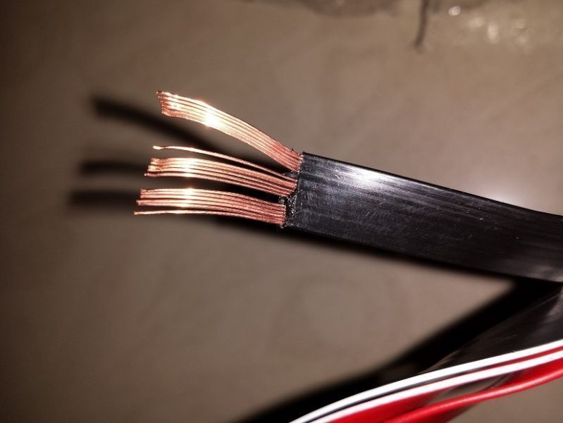

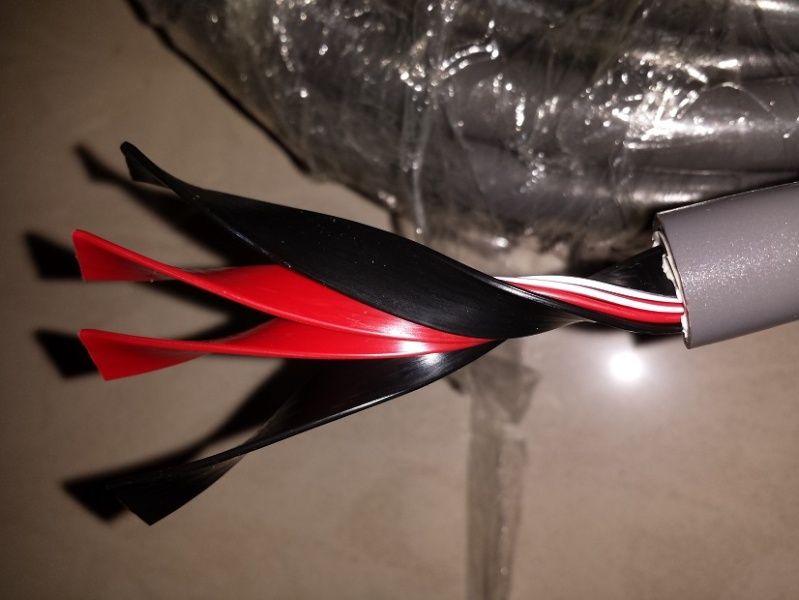

czy ktoś kable że sztucznie zwiększaną pojemnością (taśmy) uważa za sensowny produkt warty swojej ceny i bazujący na naukowym wyjaśnieniu zjawiska
Tasiemki RESON DNM (swoją drogą nie są specjalnie drogie) z obrazków kolegi konradskala mają pojemności 14-17 pF/m (nie piszą przy jakiej częstotliwości zmierzona). A np. taki zwykły głośnikowy Klotz LY225 - 170 pF/m (przy 1 kHz).

Nie chodzi mi o te antenowe, tylko prasowane ze sobą taśmy miedziane w celu zwiększenia a nie zmniejszenia pojemności, nie pamiętam firmy, później poszukam.
Coś ten deseń?
