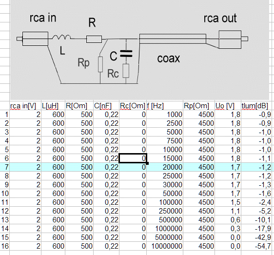

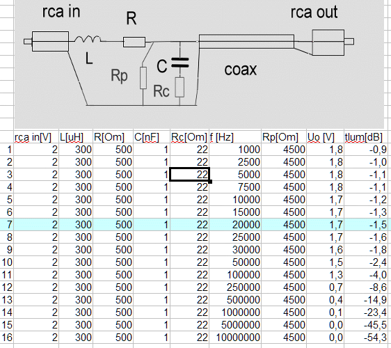

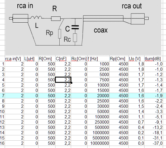

Wklejam parę tabelek. Zobaczcie, co się dzieje, kiedy mamy goły kabel - też mamy filtrowanie. W innych tabelkach jest dodatkowa pojemność lub cewka, w kolejnej pojemność i cewka, ale mniejsze wartości, aby nie wpływać na zakres akustyczny.
Rozważam użycie cewki na masie zamiast na plusie, albo taki wariant rezystory + cewka na masie.
0,9 dB to tłumienie rezystorów
Przy okazji warto przyjrzeć się o ile rzędów wielkości dodane wartości RLC z pomiarów tu przedstawionych są WIĘKSZE od normalnych parametrów "gołego" druta IC.
...i odpowiedzieć sobie JAK taki "goły" może wpływać...no jak?
...przy okazji 2 - do granicy słyszalności 20kH zaznaczonej na niebiesko...do której usłyszenia daleko nam, daleko nawet w tych przypadkach z przewalonymi RLC tak naprawdę jeszcze niewiele się "dzieje".
Tyle, że jak spodziewam się, przybędą tu niebawem piewcy "drutów śpiewających", dla których to jest nadal tylko naukowy bełkot...bo oni przecież słyszą...

Transparent Audio robi interkonekty na tej zasadzie L, R i C w puszce. Testowałem 2 modele i osobiście nie mam dobrego zdania o tej firmie, a porównywałem do kilkadziesiąt razy tańszego Klotza.

Ale po co to porównywać? Taki kabel to przecież już filtr zapewne wyższych częstotliwości, żeby właściciel miał "bardziej analogowy dźwięk' :)

Ciekawiło mnie to więc pomierzyłem i posłuchałem, zeby wiedzieć jak gra taki przewód i w jakim systemie może się spisać. Swoją drogą wtyki słabej jakości, miedź OFC4N plus te 3 elementy i cena ok 2,4k to chyba przesada. Jak ktoś kupi to mysli że te elementy RLC są w jakiś tajemniczy sposób dobrane i za to ta cena.

Te puszki to na wypadek dobrych konstrukcyjnie wzmacniaczy.
