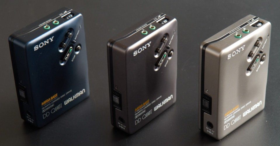

A co jak nie było? Pamiętam  discmana SONY taki metalowy, z dwoma wyjściami na słuchawy. W  Pewexie stał po 99$ -to było kupę siana.Jak się taki posypał ta tragedia w rodzinie bo jak to naprawić?
Discman to już raczej lata '90, wtedy części już były osiągalne. Te najlepsze jeszcze nie, przez COCOM, ale discman raczej nie podlegał 😉

Cholerka, miałem na myśli Walkmana nie Discmana. To chyba był taki model, nie pamiętam już dobrze - chyba z krótko miałem przylepiony nos do szyby Pewexu
