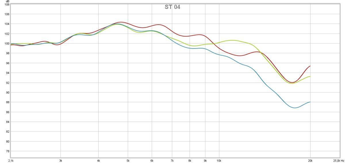

Zielona linia to bez ST, fioletowa i czerwona z ST ale nie pamiętam na jakich ustawieniach
 Na tym przykładzie
- Niebieska linia bez ST
- Zielona z ST, patrz na podbicie m/w od 10kHz - 14kHz - przez to nastąpiło wyostrzenie wyższego zakresu, dla mnie za technicznie, jakbym ktoś walił w blachy przed uszami, taka twardość, ostrość
- Czerwona - ST po zamianie polaryzacji (kabli) podbicie ale prawie równolegle do linii T, dzięki czemu doszło rozświetlenie utrzymując łagodność
Mimo ze mam ustawione odcięcie przy 15kHz, to podbicie zaczyna sie już od 4kHz

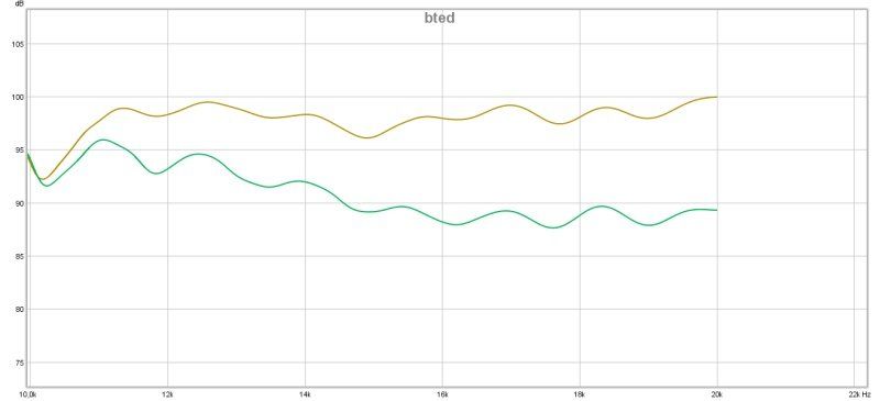

Pomiar z 1,2m
- Zielona bez ST
- żółta z ST
Kazde przetworniki narzucają własną charakterystykę

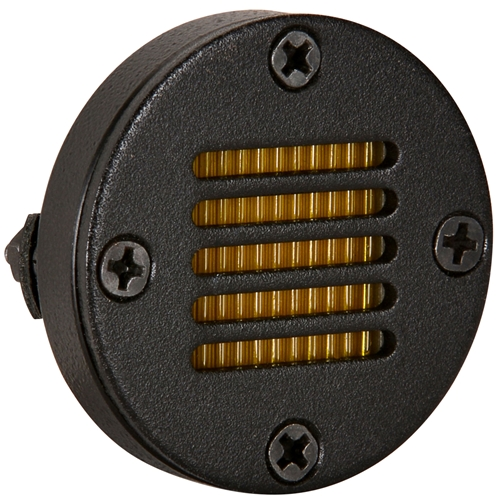

Ups, ja mam AMT, myślałem ze to wstęga ?

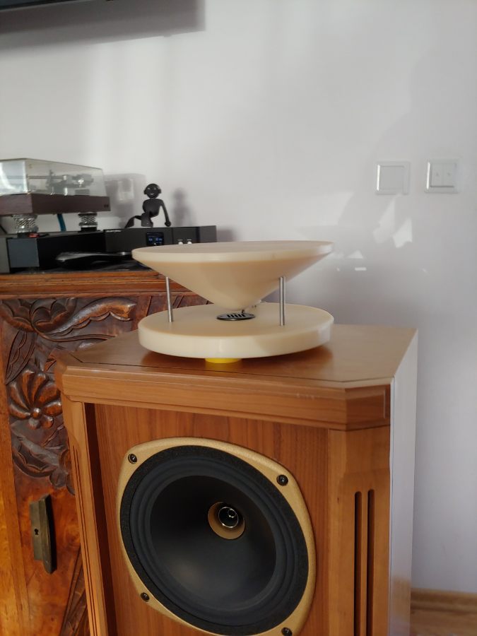

W ramach eksperymentu takiego cudaka popełniłem. Jest obiecująco, mały Dayton amt odcięty kondensatorem. Powietrze i plankton aż miło, jak ja lubię taki dźwięk. Miałem je skierowane na wprost słuchacza, wtedy było zbyt bezpośrednio jak dla mnie.  Zabieg z lejkiem nadaje delikatności i zwiewności.
ten ?
Fajny pomysł.
