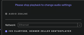

Jeszcze 05. Enable/Disable Software i zmien na "enable" przy GmediaRender
W audirvanie w prawym dolnym rogu na ikonę kolumny
I tam:
Edited by kamson
  • Like 1
I tam:
Po zmianie na 'enable' niby wszystko ok. Jednak po odświeżeniu zakładki wraca do 'disable'. Dodam, że roonbridge działa bez problemu.
