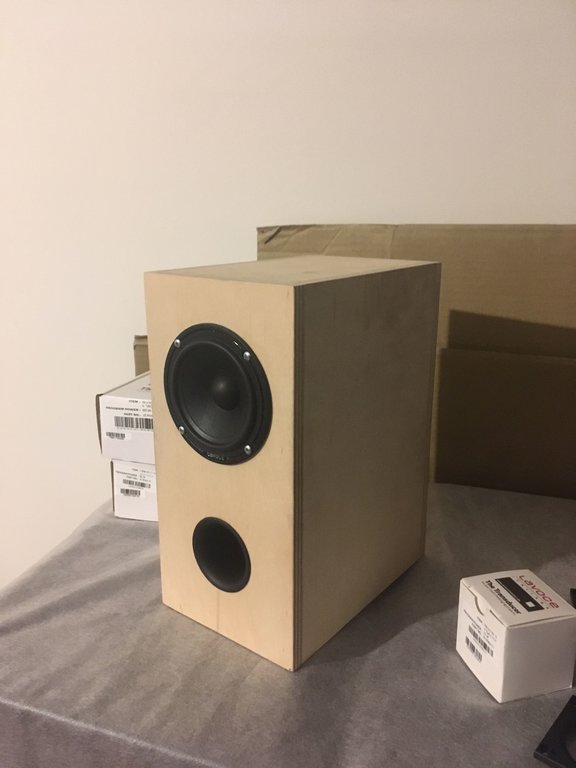

Ja Ci zaproponuje coś całkowicie innego, a mianowicie LAVOCE :
Testowałem FAN30.71.8 w BR 3.5L oraz większego WSN041.00-8
Niestety mam tylko pomiary tego mniejszego aktualnie:
Zielony to pomiar z filtrem prostym, to co było pod ręką 18orm rezystor i cewka 1,2mH
Dźwiękowo jak na takie maluchy - nie mam pytań !
Przewaliłem sporo tych maleństw różnych firm w poszukiwaniu głośników do nowej konstrukcji i naprawdę moim skromnym zdaniem nie ma co dalej szukać.
Polski dystrybutor ma od groma tych maluchów, różnych modeli - polecam kontakt, bardzo miły i rzetelny gość
Pozdrawiam serdecznie

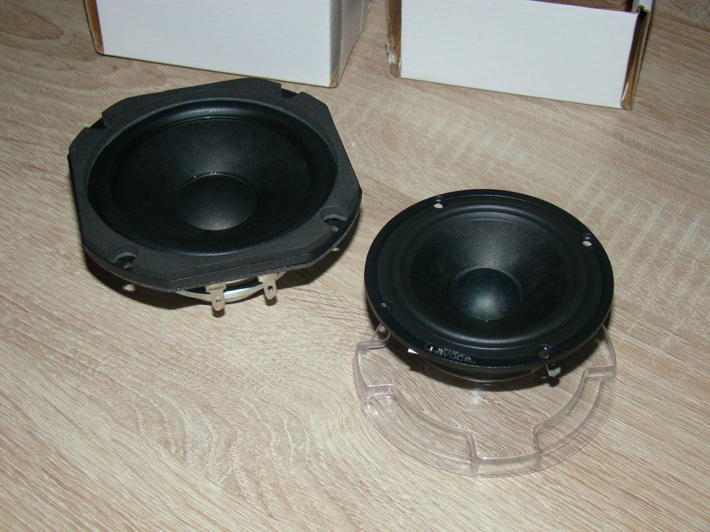

A ja miałem od jakiegoś czasu ochotę na przetestowanie wyróżniającego się efektywnością 92 dB/W i lekką membraną (tylko 3 g) Visatona BG 13P. Po zaprojektowaniu w Boxsimie zwrotnicy wygładzającej jego charakterystykę mój apetyt na test BG13P jeszcze wzrósł. Nabyłem głośniki, dobrałem z grubsza elementy korekcyjne z tych, które miałem pod ręką, w tym np. elektrolitów łączonych szeregowo (a fuj !), wrzuciłem wszystko do testowej obudowy zamkniętej i słucham.
Wyrównanie pasma świetnie słychać - wszystko trzyma się w linii, nic ponad poziom narzucony podczas realizacji nie wyskakuje. Do tego świetna dynamika i dobra rozdzielczość pozwalające śledzić dźwięk od jego powstawania do zejścia ze sceny lub kilka dźwięków obok siebie. Nawet przy cichym odsłuchu gra to przyjemnie nie gubiąc za wiele.
Inne tanie małe szerokopasmowce (w tym FRS8 we wszystkich odmianach) do tej pory nie wywarły na mnie takiego wrażenia.
Wady: typowe dla membran papierowych stępienie krawędzi dźwięków szczególnie odczuwalne na wysokich tonach i trochę matowy dźwięk (w odniesieniu np. do membran metalowych), przestrzeń niestety nie powala, chociaż dźwięk nie dobiega z głośników, wysoka częstotliwość rezonansowa (168 Hz) i Qts (1,2) nie pozwalają na zastosowanie głośnika nawet w obudowie zamkniętej - lepiej sprawdziłby się tutaj labirynt lub obudowa stratna, a i tak wymaga suba, no i konieczność precyzyjnego ustawienia głośników i odsłuchu w konkretnym miejscu
Niskie tony odtwarza u mnie 30 cm głośnik w OB, więc problemów z basem nie odczuwam. Głośniki sterowane aktywnie z cyfrowej zwrotnicy.
