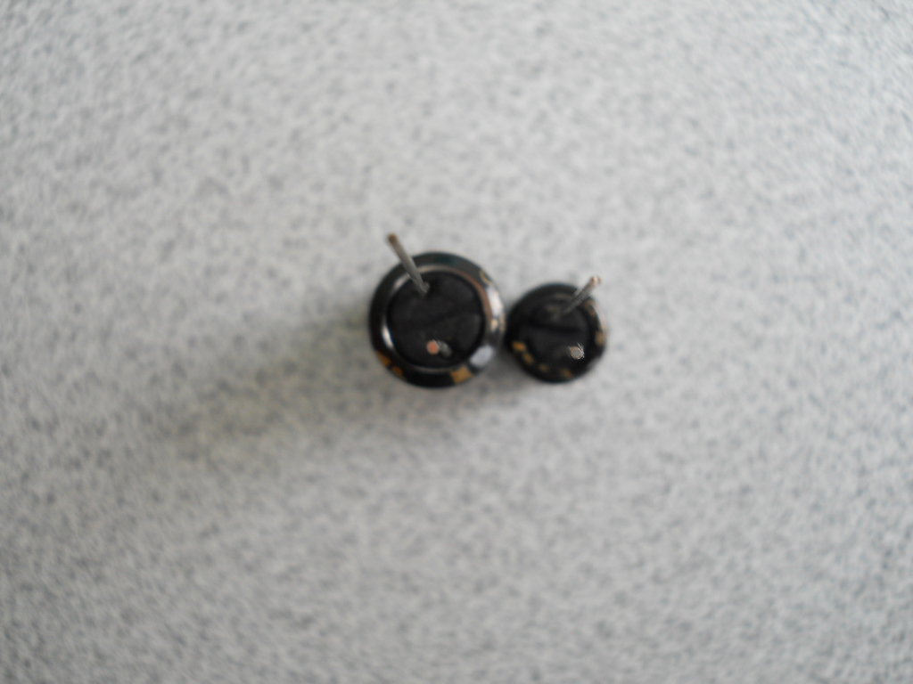

Niedawno wymieniłem kond. w ścieżce audio. Wybór padł na Elna RBD bo spodobał mi się (nie mam czasu na eksperymenty) opis z karty technicznej - "The newly developed audio use foil and special electrolyte makes clear and far-carrying sound a reality."
Skusiłem się dobrą ofertą i kupiłem na Ebay od chińczyka. Niestety pomimo, że na zdjęciu wyglądały jak najbardziej na oryginalne to wymiary nie zgadzają się z kartą techniczną (dla 10uF/100V powinno być 8x11.5mm ,a są 10x17mm) ale pojemność się zgadza na 20 zmierzonych w granicach +5% . Następne zamówiłem już na Parts connexion.
Teraz taka ciekawostka. Oryginalne mają wyprowadzenia ze stali platerowanej miedzią, a w tych od chińczyka widać, że wyprowadzenia są z ocynowanej miedzi !  Starałem się znaleźć jakiś ślad na temat "innych RBD" ale niestety, nic.
Przeważnie na podróbki idzie jakiś "szmelc", a tu wyprowadzenia lepsze niż w oryginalnych ! Sprawdził bym je, a może by się okazało, że nawet są lepsze od oryginalnych ale boję się o ścieżki.
grają inaczej niż te z parts?
