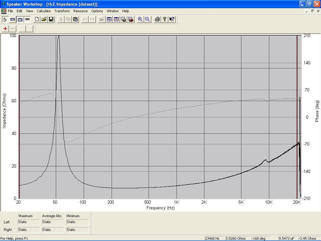

#Szakovsky , do wyżej pokazanych wykresów jeszcze jedne:
Zaloguj się, aby zobaczyć treść (możliwe logowanie za pomocą ) Edytowane przez witek_z
1 minutę temu, witek_z napisał:
do wyżej pokazanych wykresój jescze jedne:
a wypadkową impedancję możesz pokazać?
