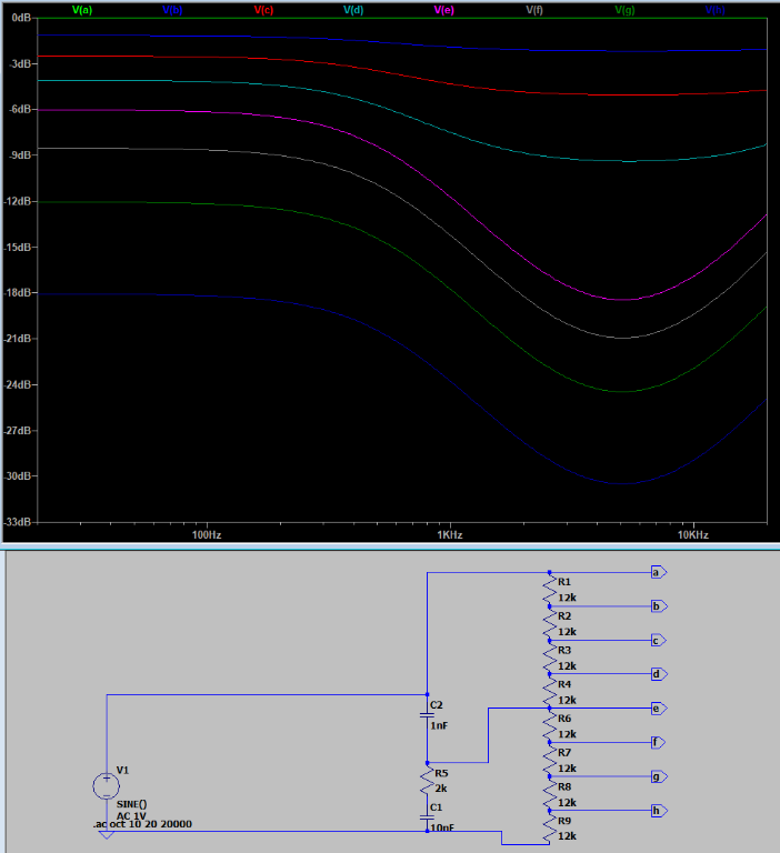

Loudness nie ma nic wspolnego ani z efektywnoscia ani z tlumieniem kolumn.
Jako filtr we wzmacniaczu, nie, to prawda.
Ale już tłumaczę co mam na myśli:
Oczekiwane tłumienie środka pasma (czy tam podbicie skrajów - zależy jak patrzeć) powinno być tym silniejsze czym ciszej słuchamy. I teraz powiedzmy jest wzmacniacz, podłączamy do niego wysookofektywne kolumny. Na godzinie 9 pokrętła głośności jest głośno. Jeśli podłączymy do tego samego wzmacniacza jakieś monitorki o małej efektywnosci, to na 9 będzie cicho.
Ale loudness przecież zależy od położenia potencjometru głośności, a nie natężenia dźwięku
A nieliniowość słuchu zależy od natężenia dźwięku, nie od pozycji potencjometru.
Dlatego mówię że wypadałoby dostosowywać do kolumn. W Yamahach loudness też jest fikuśnie zrobiony. Strasznie jest przez to upierdliwy użytkowo, ale myślę że to właśnie była próba dostosowania loudnessu do efektywności kolumn.
Tak  i barwę także wypadałoby dostosowywać do kolumn/pomieszczenia itp. Kiedyś we wzmacniaczach były jakieś przełączniki wyboru częstotliwości filtra dla barwy. Nie wiem czy teraz się to jeszcze spotyka?
Dlatego sądzę że taka barwa to uproszczenie i może przez to nigdy nie słyszałem takiej która by mi się podobała. Ale może za mało wiem?
Teraz rozumiem co masz na mysli
To zalezy 🙂
mysle ze wiekszosc rozwiazan/filtrow Loudnes nie jest powiazana z polozeniem potencjometru glosnosci
Znam tylko jedno takie rozwiazanie i to na dodatek w wersji cyfrowej. Tak zrobione, ze mozesz samemu skalibrowac wzorcowy poziom glosnosci (natezenia dzwieku), i stopien/intensywnosc korekcji
BTW.
To co ty nazywasz "dopasowaniem barwy" to dla mnie nic innego jak dopasowanie charakterystyki do docelowej "House Curve" / "Target Curve" czyli z uwzglednieniem calego toru Audio i AKUSTYKI pomieszczenia
Wiadomo, co masz na myśli. Twoje obawy są uzasadnione, ale bezpodstawne, bo charakterystyka zależy od położenia, ale praktycznie "skokowo", to znaczy od zera do połowy czyli odczepu jest stała, a powyżej odczepu dopiero dołek maleje. Ponieważ raczej nikt nie słucha w gałką powyżej "12", to...
Przy ściszaniu na słuchawkach wokal odbieram słabiej słuchem niż gdy jest odpowiednio głośno.
Samo z siebie tak się dzieje.
No i na słuchawkach ten "loudness" chyba byłby bez sensu.
Loudness to efekt psychoakustyczny (czyli twojego sluchu).
Czy masz inny sluch uzywajac sluchawek?
