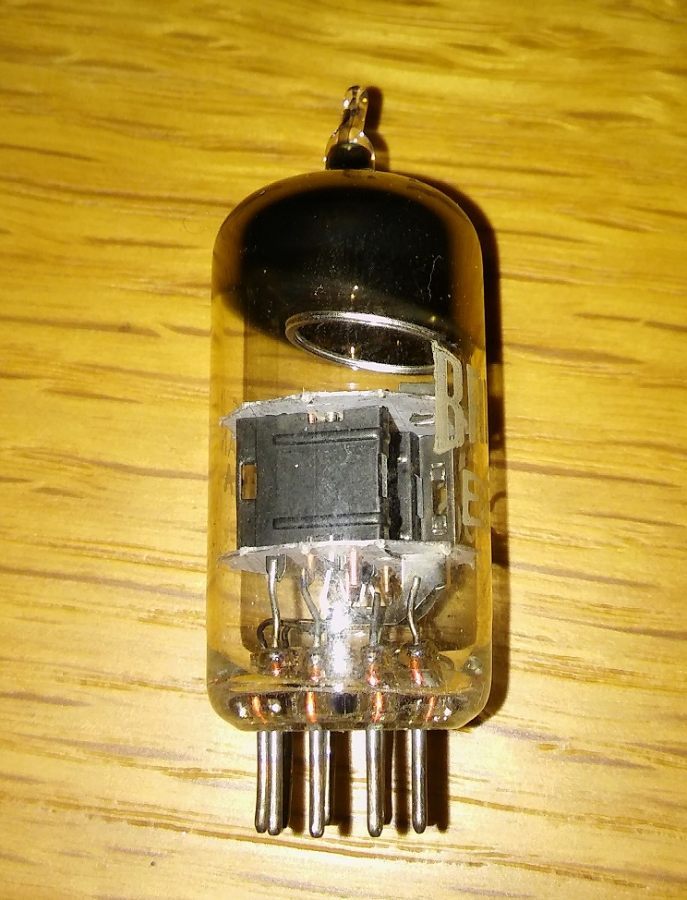

Znalazłem w swoich zasobach Brimar czarna anoda E81CC jak ktoś potrzebuje to mogę sprzedać w rozsądnej cenie oczywiście.  Coś takiego jak tu
2 godziny temu, naczesany napisał:
Para? Pomierzone?
Jedna szt. zmierzona 9,7 i 10,2mA katalogowo nominał  jest 10mA. Prąd siatki 0,01uA jak dla nowej lampy. Ładna czysta ale rozbłyskuje przy włączaniu, podobnie jak RFT i niektóre, innych producentów.
Zaloguj się, aby zobaczyć treść (możliwe logowanie za pomocą ) 20210920_194706.jpg

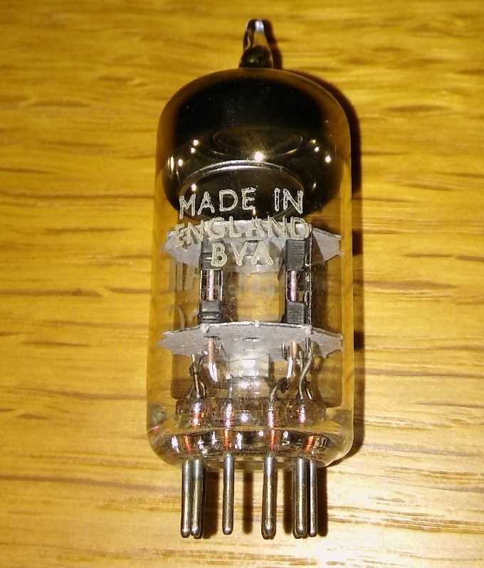

Jest jeszcze wariant tej lampy GEC black welded plates 3 mica square getter. Wołają za nie 5x tyle co za te GEC'e ze zdjęcia.
Wiem... Ale tej triple mica nie miałem i nie słuchałem...
W życiu piękne są tylko chwile...
