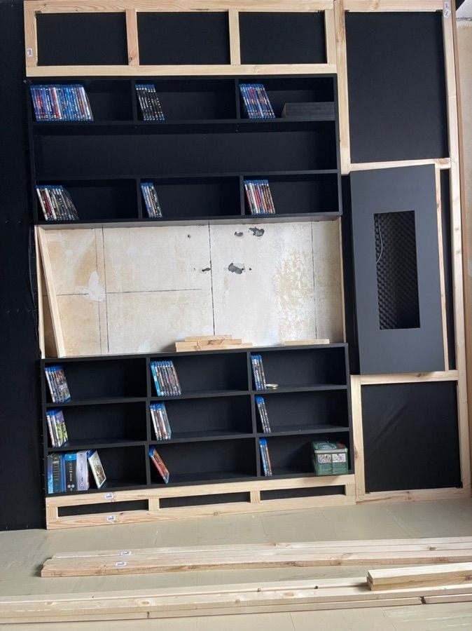

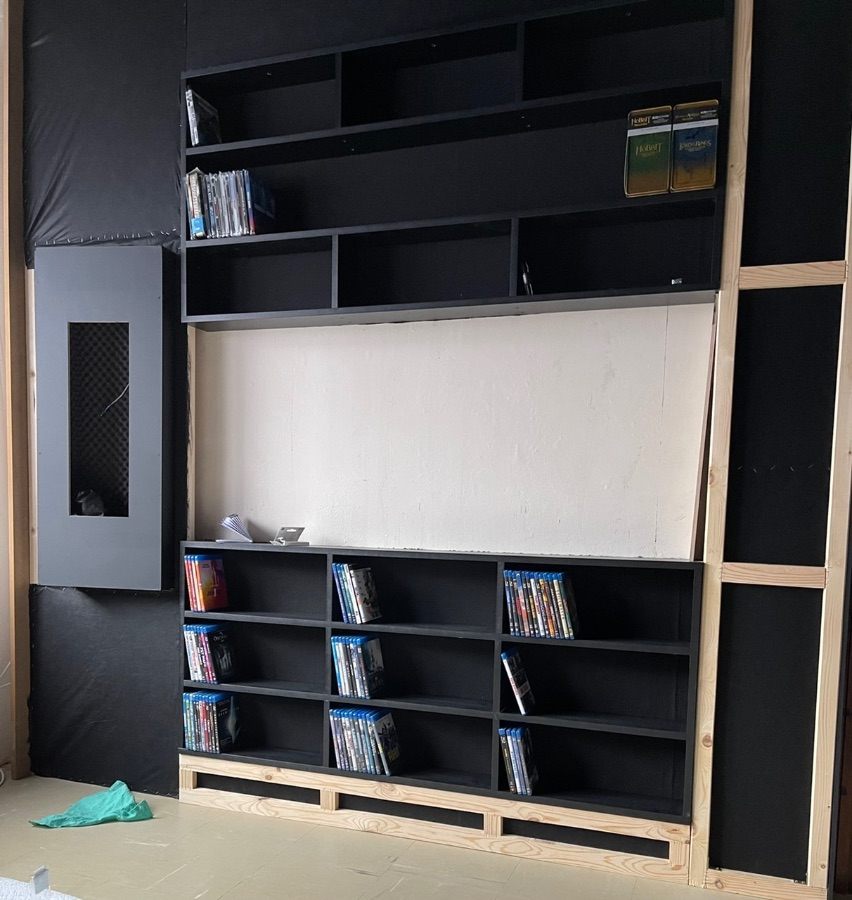

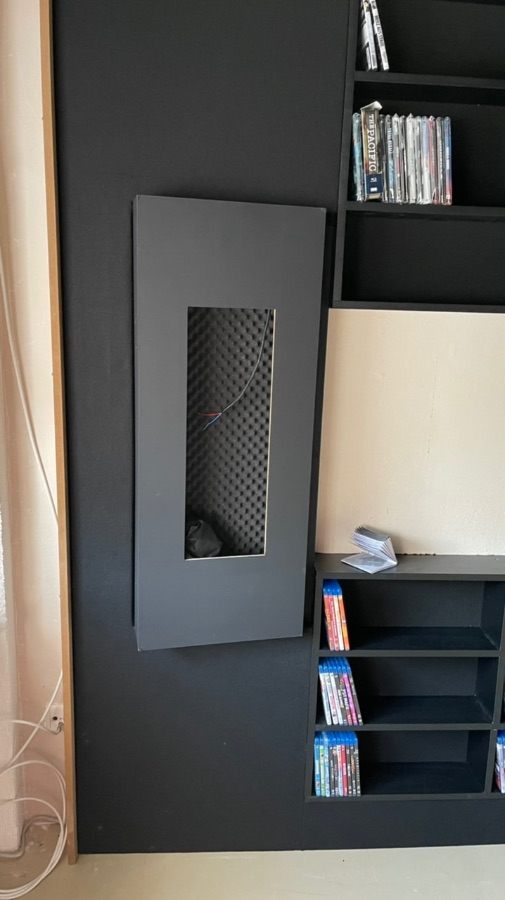

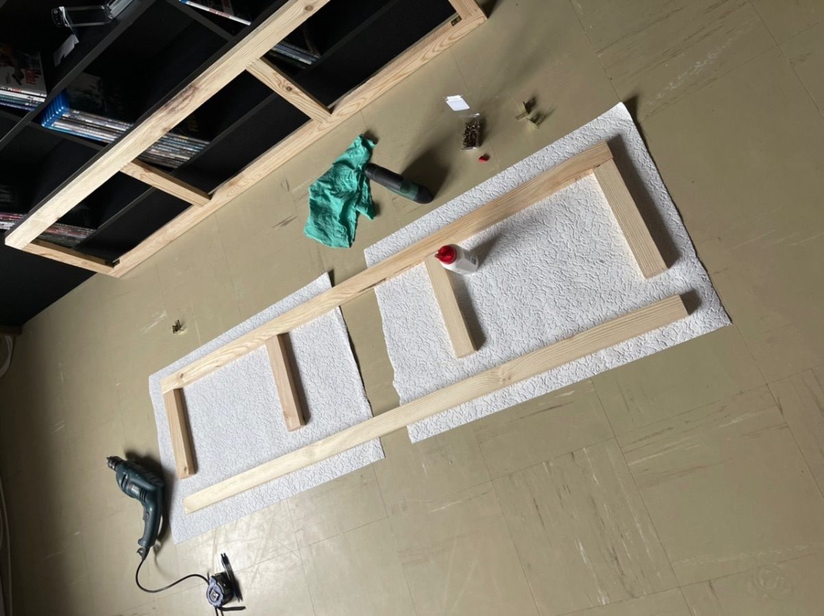

Ramki już się robią, jak dobrze pójdzie to jeszcze dzisiaj zostaną obszyte materiałem😎
2 godziny temu, pmcomp napisał:
Ja sie tak bedziesz achowywać to ci nikt nie pomoze
Radzę sobie samemu całkiem dobrze😉 , przecież ja do niczego nie zmuszam.
No to ramki zrobione, na razie tylko na jedną stronę. Po południu zacznę je obijać materiałem. Jeżeli się uda dzisiaj to ogarnąć to jutro wezmę się za drugą stronę

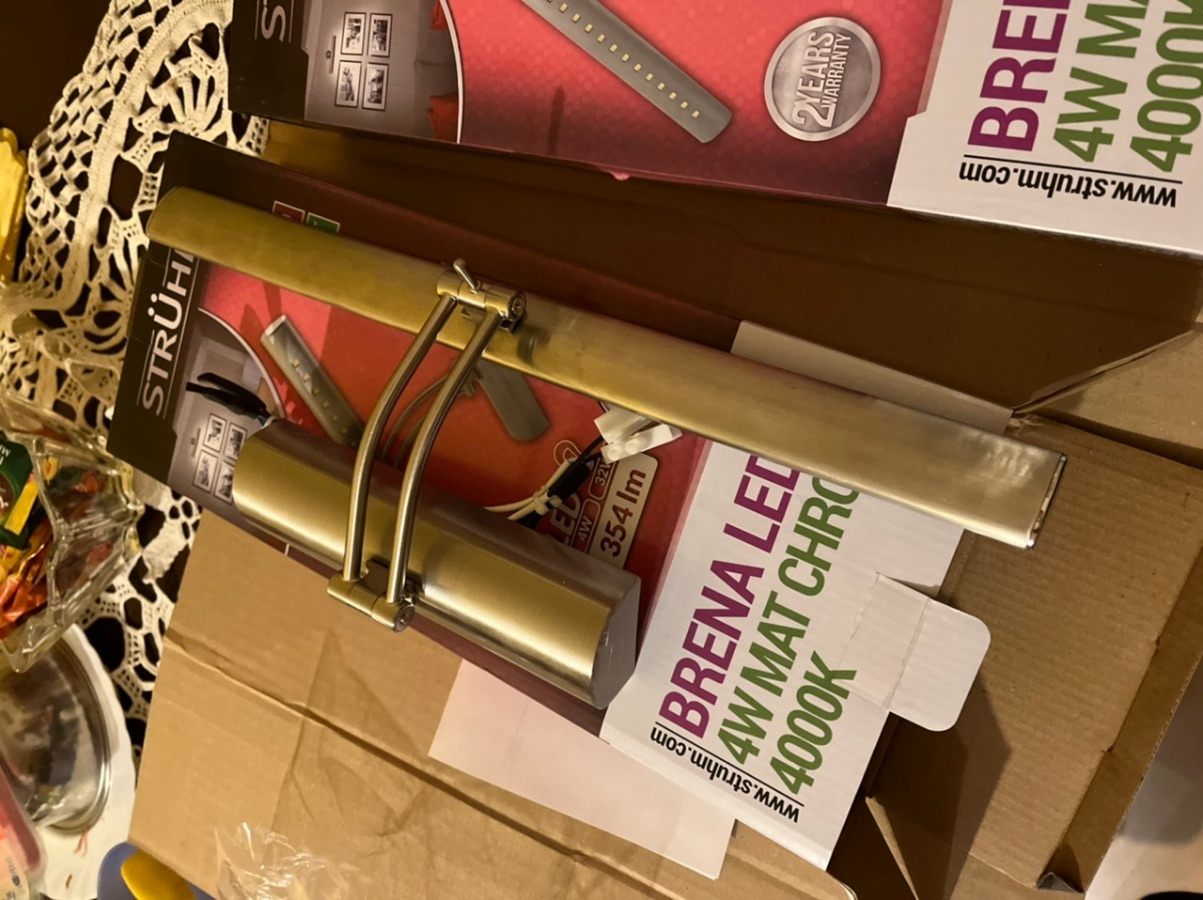

W międzyczasie zamówiłem sobie takie lampki które będą zainstalowane po jednej na stronę po środku regału by doświetlały filmy znajdujące się w regale.  Dodam tylko że będzie to tylko jedno jedyne światło w mini salce.
https://allegro.pl/oferta/kinkiet-z-przelacznikiem-on-nad-lustro-obraz-led-11575493042

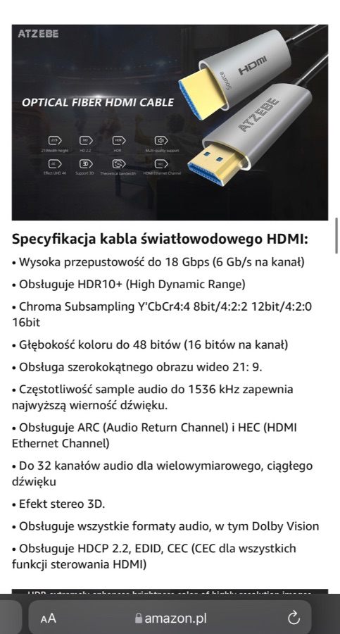

Jaki HDMI kabel do projektora? Potrzebuje 12,5 metra czyli 15 metrów. Co polecacie sprawdzonego do rozdzielczości 4K i FHD oraz w dobrych pieniądzach
Sprawdzony, taki mam:
22 minuty temu, burz napisał:
Super cena!
Jedno pytanie tylko mam czy próbowałeś puszczać na nim HDR10+? Jeżeli tak to nic nie zrywało? Pytam bo bym go kupił w ilości dwóch sztuk jeden dla FHD z satelity, konsoli oraz laptopa natomiast drugi do 4K z rozdzielacza [ Odtwarzacz Sieciowy oraz Odtwarzacz UHD 4K (tylko obraz, dźwięk osobno z odtwarzaczy na amplituner)]
Byłbym wdzięczny za odpowiedz w tej sprawie🙂
ps. Jako jedyny odpowiedziałeś na to pytanie, inni tylko trolują😞
Dziękuję☺️
Oglądam filmy z płyt UHD na JVC RS440, więc nie wypowiem się co do HDR10+. Ale zakupy na Amazonie możesz bez problemu zwracać, więc bierz i testuj.
18 minut temu, STELVIO napisał:
A Ty masz projektor z hdr10+?
Nie, jest HDR10 ale kto wie czy wprowadza aktualizacje dzięki której pójdzie HDR10+, chyba że tu chodzi o nowy chip to w tedy można zapomnieć.
A pytałem bo jak kupować to taki kabel który będzie otwarty na przyszłe nowinki🙂
Ok dzięki za info. W takim razie trzeba zamówić
Hdr do hdr10 to może jeszcze tak. Ale hdr10+ to wątpię, żeby aktualizacją załatwili. Hdr10+ to tak jak dolby vision.
Kabel światłowodowy to ogarnie. Jeśli chodzi o tą długość co potrzebujesz. Ja sprawdzałem kiedyś na oledzie. Zanim położyłem kabel do proja. Oled oczywiście otworzył wszystko bez problemu na długim kablu.
3 minuty temu, Kayko napisał:
Czytacie opisy w linkach? Przecież jest opisane, że HDR10+ jest obsługiwane, inna sprawa to YCbCr 444 8 bit
A tak pomijając to ,że da radę. To gdzie w tym linku pisze o hdr10+ ?
Ja swój HDMI
Zaloguj się, aby zobaczyć treść (możliwe logowanie za pomocą ) (Upgraded HDMI 2.1) i wszystko działa, jakość bdb. Za 15m wychodzi 453zł.
Od prawie dwóch lat używam taki kabel hdmi, kupiłem 8 metrowy. Wszystko śmiga bez problemów.
Zaloguj się, aby zobaczyć treść (możliwe logowanie za pomocą ) Edytowane przez farti

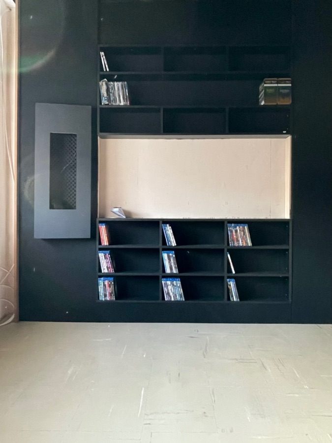

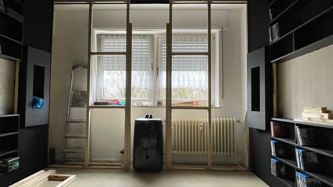

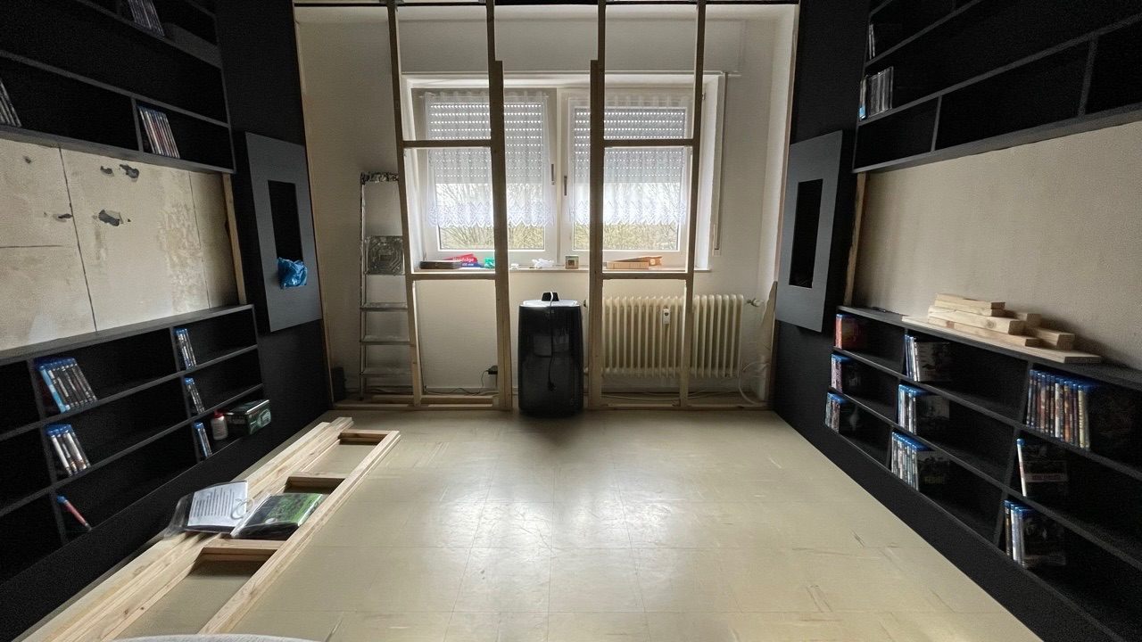

Dzisiejsza praca zaowocowała szkieletem pod oknem. Co prawda zabrakło mi kantówki 44x44 by zrobić poprzeczki pod projektorem, nad klimatyzatorem oraz po lewej jak i prawej stronie przy ścianie. Jutro już będzie to wszystko gotowe włącznie z ramkami z materiałem.
ps Czy mi się wydaje? czy pewne posty zostały usunięte? Problematycznego kolegi oraz Butlera. Ciekawi mnie dlaczego i kto wydał takie rozporządzenie🤔
Dodam że dojechały dziś lampki nad regały więc w piątek najpóźniej w sobotę odbędzie się ich montaż oraz brakujących paneli pomiędzy regałami. Myśle że do końca tego tygodnia będzie już koniec tylnej części. Później pozostanie przykleić panele na sufit ze styroduru.
Lampki:

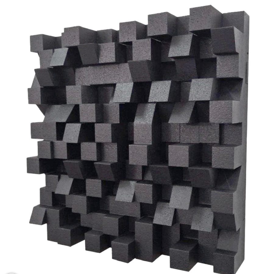

Cały sufit tym wyłożysz?
Nie tylko 180 cm od strony okna w kierunku ekranu ( czyli trzy rzędy po 5 paneli na rząd )
33 minuty temu, freedi napisał:
Coś więcej o tych panelach? Wyglądają na radosną twórczość konstruktora..
Dyfuzory służą do rozproszenia dźwięku w pomieszczeniu, dzięki czemu uzyskasz podobną energię dźwięku we wszystkich częściach pomieszczenia.  Są często używane w kinach domowych, aby zapewnić to samo pole dźwiękowe wszystkim słuchaczom w różnych pozycjach w pomieszczeniu.
  Jest to dyfuzor 2D o wysokości 16 cm.  Dzięki różnym wysokościom i skosom uzyskuje się bardzo wydajną dyfuzję.  Dźwięk, który w nią uderza, nie jest odbijany pod tym samym kątem jak zwykle, ale w wielu kierunkach, więc bezpośrednia lokalizacja nie jest już możliwa.  Ogromną zaletą dyfuzora jest stały czas pogłosu, dzięki czemu może skutecznie rozwijać swój efekt nawet w pomieszczeniach już dobrze oczyszczonych akustycznie, ponieważ nie traci się energii.
Bardzo dobrze nadaje się do sufitów i tylnych ścian, ale użycie go za głośnikami jest również rozsądnym rozwiązaniem w przypadku głośników dipolowych ponieważ pożądane jest tutaj odbicie.
Dyfuzor posiada od spodu płytę MDF, która pozwala na łatwą instalację w różnych metodach montażu.  Niewielka waga ułatwia montaż na ścianach lub sufitach.
 Wykonany jest z twardego styropianu (EPS) i można go malować farbami na bazie wody.
Wymiary 600x600x163 ( 3 mm płyta MDF )
