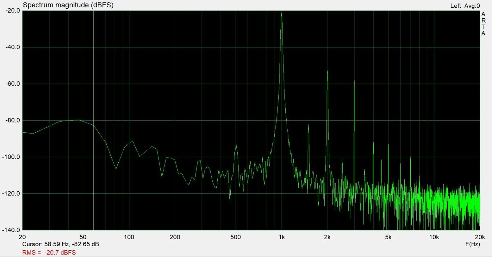

Tak przy okazji.
Zastanawia mnie brzmienie o określonej sygnaturze z wooferów na korzyść tego taniego i oto spektrum zniekształceń przy wymuszeniu 1kHz.
HW1500:
Głośnik 10 krotnie droższy:
W pierwszym przypadku membrana gładko się dzieli, tłumiąc przy okazji fale na powierzchni.
W drugim przypadku membrana masywna, sztywna, gładka. Tłumienie ma zapewniać są włóknistą strukturą. Jak widać łamiąc się mniej skutecznie tłumi fale powierzchniowe. Ciekawostka; powstają nawet częstotliwości pod harmoniczne 500Hz (proszę zwrócić uwagę).
Oba woofery w identycznej odgrodzie.
