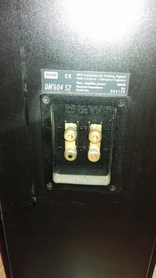

Pytanie laika. Czy do tych kolumn B & W 604 S2 będą pasować wtyki bananowe?
