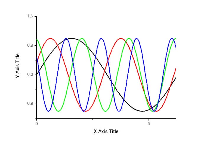

Taki dzwiek emituje fortepian-
ton podstawowy-czarny kolor a reszta to harmoniczne
a to suma
Adamo -> takiego dzwieku fortepian NIE emituje :-) Kolejne harmoniczne maja zazwyczaj nizsze amplitudy, ale to niewazne. Przejrzalem te ulotke Mangera i wpisy. Graaf wspomnial, ze zwrotnica 4-go rzedu generuje przesuniecie czasowe o 0,5 ms. Na podzialce u Mangera te 0,5 ms to byl czas narastania sygnalu. Co prawda oba filtry (gorno i dolnoprzepustowy) opoznialyby ale niejednakowo...powiedzmy wypadkowe przesuniecie fazowe 0,2 ms, przy czasie narastania sygnalu 0,5 ms to bylaby katastrofa. Cos mi tu nie gra...
a teraz mamy rozfazowanie wprowadzone przez fakt ze wyzsze czstosci tweeter zagra pozniej niz woofer
na drugim rysunku porowanie sumy czestosci -czyli calego tonu przed 'rozfazowaniem" i po...
i co? mamy inna barwe dzwieku.
Tylko jak narazie nie wiem czy tego typu rozfazowanie wystepuje w dzwieku emitowanym przez kolumny...

Adamo0-> to rozfazowanie nie powinno miec najmniejszego znaczenia. Widmo sie zupelnie nie zmieni. Skoro ucho 'jest analizatorem fourierowskim' to sluch 'odczyta' widmo. To w teorii ale w praktyce tak nie jest. To by bylo pieknie, gdyby sygnal byl ustalony...tylko,ze nie jest. Jesli sygnal narasta szybko, to opoznienie miedzy zakresami moze spowodowac, ze w czesci zakresow jeszcze sygnal narasta (z tym wlasnie opoznieniem) a w czesci juz opada (tych nie opoznionych) i wtedy pewnie stracimy rozdzielczosc...

"to rozfazowanie nie powinno miec najmniejszego znaczenia. Widmo sie zupelnie nie zmieni."
przeciez pokazalem ze widmo-barwa dzwieku sie zmieni...
"Skoro ucho 'jest analizatorem fourierowskim' to sluch 'odczyta' widmo."
widmo sie zmieni ale skoro z tym uchem to prawda (nie wiem-sprawdze jak niewierny Tomasz :) to moze kolumny "gubia" amplitudy!!! a co na to nasze ucho? :)

a tak w ogole to jezeli dana harmoniczna wybrzmi szybciej lub pozniej (pozniej szybciej sie skonczy) to spowoduje to wlasnie przesuniecie fazowe jak na wykresach!!!

"nie pokazales widma - pokazales przebieg czasowy"
wydaje mi sie ze jednak pokazalem-taka reprezentacja to widmo chyba???
ale zgadzam sie to jest uproszczenie, nie uwzgladnia czasu narastania "harmonicznej" dlugosci trwania itp.

Adamo_0 -> qrcze - pokazales przebieg czasowy - widmo pokazuje sie w dziedzinie czestotliwosci :-) Dla takiego sygnalu jak pokazales nie zmieni sie z przesunieciem fazy ktorejs z sinusoid. Zeby uzyskac widmo musisz zastosowac transformacje fouriera na przebiegu czasowym. Te 'paski' to bylo widmo. Kolumny NIE POWINNY gubic 'alikwot' czyli wyzszych harmonicznych, ale zgubia jesli te wyjda poza pasmo przenoszenia. Na wykresie widma masz informacje na temat wartosci amplitud i widac, ze nie sa w ogolnosci takie same dla tonu podstawowego i wyzszych harmonicznych (gdyby byly to bylaby to rewolucja w mechanice ;-) Kolumny raczej nie gubia, one po prostu znieksztalcaja widmo sygnalu...zreszta, zeby tego nie robily to charakterystyka musialaby byc prosta jak stol, a takiej nie widzialem. Dynaudio, ktore ma zazwyczaj b.ladne charakterystyki tez takiej nie ma :-)
