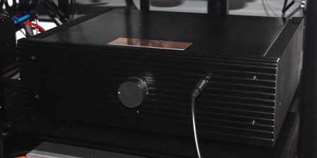

AMADEUS ;-)
adamgdansk, 27 Gru 2007, 08:57
No to sie StefanB ucieszy nic nie widać-spróbuj zrobić nowe zdjęcia i je trochę prześwietić, zobatrzymy jaki jest design
O nowym Amadeusie mam od Stefana następujące informacje
AMADEUS 4.0 wyklarował sie wiec tak:
słuchawkowa tranzystorowa końcówka mocy z pasywnym, rozłącznym preampem mogącym sterować osobną końcówkę
Końcówka:
specjalizowane do audio trany Toshiba o cenionej barwie, częstotliwość graniczna 120MHz (!)
wejściowy opamp używany w urządzeniach studyjnych ,60MHz, bardzo analityczny i szczegółowy (bądz jak poprzednio BB). Możliwość selekcji na najmniejsze napięcie stałe na wyjściu.
rezystory bezindukcyjne na wyjściach
wyrażnie ulepszony, ale zgodnie z twoimi sugestiami wspólny zasilacz, oparty na labolatoryjnych stabilizatorach o tolerancji prądu wyjściowego max 3% przy pełnym obciążeniu i dużych pojemnościach kondensatorów (minimum 20000 uF)
Dwa niezależne wyjścia; uniwersalne dla wszystkich słuchawek- dokładnie to co było poprzednio. I dołożyłem drugie, specjalizowane dla niskoomowych.
Sprzężenie stałoprądowe. Brak kondensatora w torze sygnałowym opcjonalnie realizowany przełącznikiem.
Tym sie warto pochwalić. Efektywne napięcie wyjściowe około 9V przy
h< o,o1%, pasmo około 500kHz. Więc duża dynamika w przypadku mało czułych słuchawek i duża szybkość reakcji na szybkie impulsy.
Opcjonalnie zamontowany filtr sieciowy z techniki pro
Pasywny preamp:
od 2 do 5 wejść, regulacja głośności na 1 potencjometrze stereo, bądz dwóch mono.
Wyjście na zewnętrzną końcówkę.Przełącznik- wyjście, bądz słuchawkowy
To tak o tym co mu przybyło. Klimatu, barwy starałem sie nie dotykać. Dorzuciłem jedynie sporo analizy, też zgodnie z twoimi sugestiami
