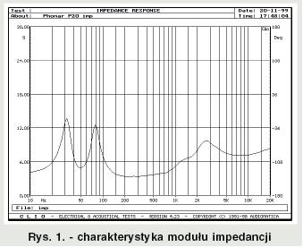

piotrek608, który też ma te kolumny twiedzi że mają "dołki" nawet do 1,8ohm a w najlepszych wzlotach oscylują w granicach 3,2ohm. Rozumiem że może się do odbić na dole pasma, ale żeby się wszystko popieprzyło aż do tego stopnia? Cholera ciężko mi w to wierzyć :-(

Kolumny mogą mieć spadek mocny impedancji. Lekarstwem tanim i skutecznym może być to filtr wyrównujący impedancję jaki wykonuje Sonus Oliva. Z tego co wiem jest parę osób (prócz mnie) posiadających taki fitr. Polecam więc a wtedy wzmacniacz 8 omowy bez trudu poradzi sobie z kolumną o spadku do 3 omów i zacznie słyszeć muzykę.

Równoległym układem RLC to sobie możesz wypłaszczyć impedancję, ale nigdy nie dostaniesz 8ohm z 3. Co prawda jak podłączamy płaskie 3ohm do wzmacniacza o dużym Z_out (niskim DF) to nic nie tracimy na impulsie, ale jednak w dalszym ciągu możemy taki wzmak przeciążyć.
Jedynym sposobem na podniesienie impedancji widzianej przez wzmacniacz bez wielkich strat mocy jest transformator bądź autotransformator.
