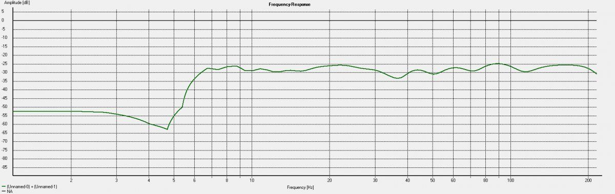

Bas u mnie na tę chwilę wygląda tak:
Rezonatory łącznie zajęły jakieś 12% kubatury pomieszczenia. Wełny w całym pomieszczeniu mam symbolicznie, dosłownie 0.35m3.
Zaloguj się, aby zobaczyć treść (możliwe logowanie za pomocą ) Edytowane przez pit80
bardzo fajnie to wyglada podwojony czas wygaszania masz poniżej 27hz
z mojej strony szacun
nie mam już niestety pod ręką pomiarów z rew tylko pokazywany juz na forum przebieg basu z miejsca odsłuchowego
ale wrzucę jeszcze by mozna było sobie porównać to tych pomiarów które były wklejane
podziałka wykresu na osi Y spl co 5dB częstotliwość na osi X od 1Hz do 200Hz
nie jest to może ideał ale byłem zadowolony z rozciągnięcia basu jak rownież z balansu akustyki i room gain pomieszczenia

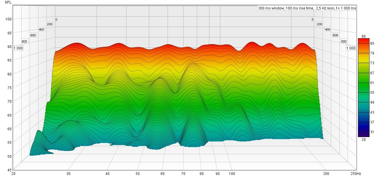

Chciałem zapytać jakie rozwiązanie stosujesz aby rezonator nie generował długiego czasu pogłosu na częstotliwości na którą jest strojony ? patrząc na ilość wełny jaką użyłeś to jeśli masz ją w rezonatorach to muszą być to ilości śladowe. Stosujesz jakiegoś innego rodzaju tłumienie np. w portach rezonatora aby skrócić czas pogłosu ?.
Z mojego amatorskiego doświadczenia wynika że rezonator strojony na projektowaną częstotliwość obniża poziom SPL  jak też czas pogłosu na tej częstotliwości,  ale ten czas pogłosu  pozostawia niedosyt i jeśli nie "nafaszeruję" rezonatora na całej tylnej ścianie pianką o grubości 5 cm na wykresie waterfall mam zbyt długi ogon na tej częstotliwości. Zdaję sobie oczywiście sprawę że pianka jest w najgorszym możliwym miejscu w tym rezonatorze ale to rozwiązanie tymczasowe aby zmniejszyć dobroć rezonatora i wygładzić okoliczne górki i dołki na charakterystyce.
Być może mój problem z potrzebą stosowania w RH dodatkowego tłumienia  (w celu zbicia czasu pogłosu) wynika w dalszym ciągu ze zbyt małej kubatury rezonatorów strojonych na danego moda ?.
Zaloguj się, aby zobaczyć treść (możliwe logowanie za pomocą ) Edytowane przez mujas
Hej mujas! 🙂
Robiłem testy z wełną w środku, ale na strojeniu typu <100Hz wpływ na RT i SPL był pomijalny. Lepszy efekt był gdy wełnę się umieszczało np. w połowie głębokości rezonatora lub bliżej ściany frontowej, ale to i tak szkoda było zachodu (na strojenie na wyższe częstotliwości (>100HZ) może by coś tam wymiernie taki zabieg pomagał.
Dokładnie tak! 🙂 Precyzyjne strojenie i pojemność sprawę załatwiają. Jeśli masz możliwość to zmiana umiejscowienia rezonatora też ma spory wpływ. U mnie najlepszy efekt dało stawianie rezonatorów strojonych na tę samą częstotliwość na przeciw siebie, tzn. jeden na ścianie za kolumnami, drugi na ścianie za słuchaczem tak, aby rezonatory "patrzyły" na siebie.
