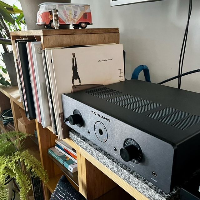

ja jestem z tych, co nie całkiem rozumieją pojęcie PRAT. copland gra swobodnie i potężnie, ale kontrola jest mniejsza na basie i moje proaki czasem coś tam snują się po podłodze. ALE to nie jest problematyczne, chodzi o kontrast z naim, celowo uwypuklam różnice.
jest cieplej, milej a szczegółów nawet więcej - taki paradoks

U mnie było podobnie po przejściu z Naima na Coplanda (detal) ale z czasem zaczęło brakować (bardzo brakować) dociążenia zarówno na średnicy jak i mocniejszego uderzenia na średnim/wyższym basie (granie było nawet delikatniejsze i lżejsze jak z Hegli, które znam). No ale to był CSA70 a nie CSA100 (tego modelu nie znam). Do tego CSA70 trochę "pokrzykuje" na górnym środku co przy jego lekkim dole jeszcze bardziej może przeszkadzać.
Chord/Naim/ATC
też wątpię aby to były identycznie grające wzmacniacze (csa 70 i 100). Ja nie słyszę niczego drażniącego w górnym środku, może drugiego dnia trochę krzyczało, ale przeszło.
Bas jest obfity i to cieszy. Środek to wręcz jest ciepły - na pewno nie za lekki. Oczywiście mam inne głośniki i inny pokój. Inne uszy, doświadczenia, muzyka być może też inna…
CSA70 nie jest hybrydą, to w pełni tranzystorowy wzmacniacz, bez lampy w stopniu przedwzmacniacza. Wg mnie z dwóch Coplandowych hybryd (100 i 150), to setka gra najcieplej, a 150 to znowu krok w stronę bardziej tranzystorowego brzmienia. Oczywiście zależy kto co lubi i co bardziej będzie pasowało do reszty systemu.

u mnie zmiany: wyleciał już naim zupełnie i jest copland plus zen stream. za ustroje dalej robią płyty, książki, kwiaty i meble.
Jak oceniasz tego IFI? Ja też używam i jestem mega zadowolony 🙂
gra bardzo dobrze. obsługa na 3+, daje się we znaki brak dobrej, własnej appki (w rodzaju tego, co ma np. bluesound, naim, auralic etc). dołożyłem sboostera na zasilanie, wyraźnie lepiej jest.

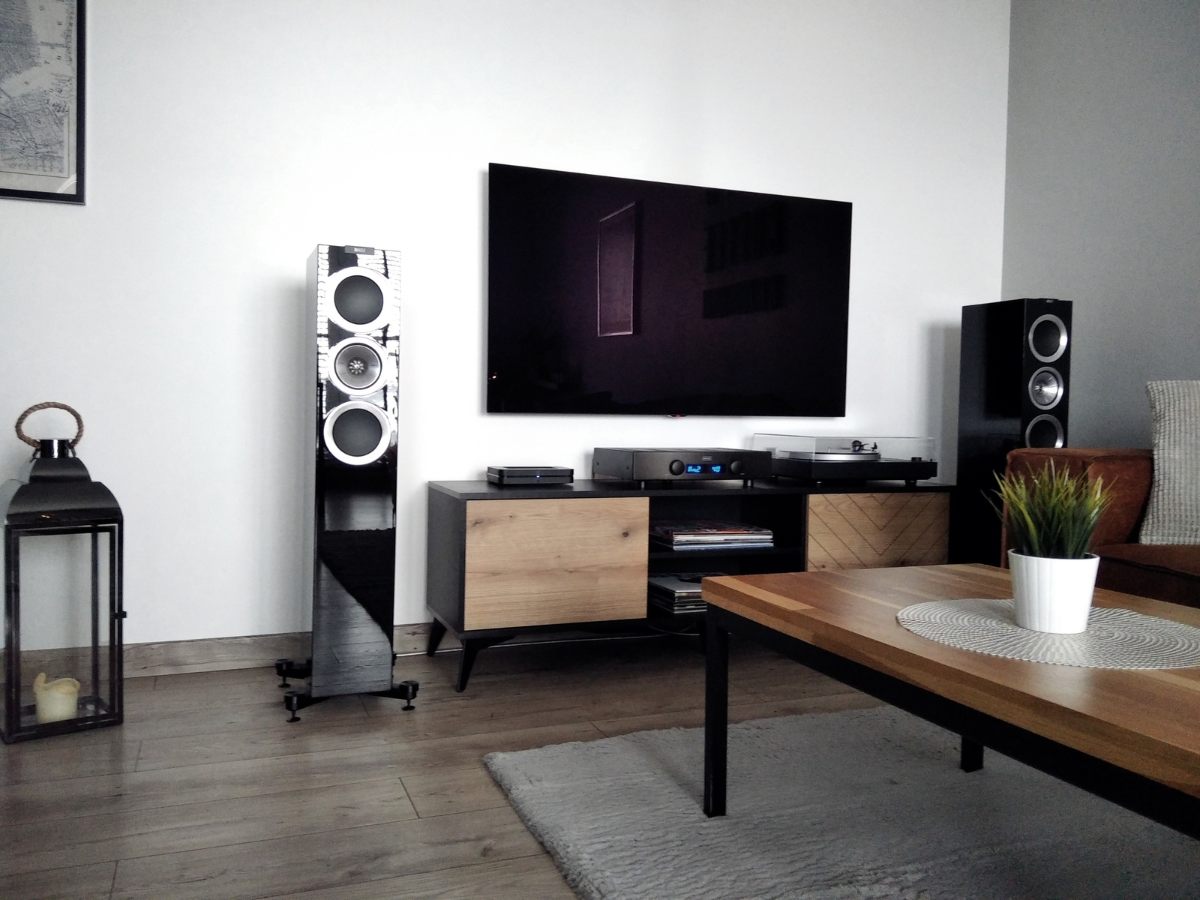

Jak masz możliwość wysuń paczki do przodu  i przekonaj się ile zyskasz dźwiękowo 🙂.
Widząc takie fotki się zastanawiam ,
dlaczego kiedy jest miejsce dusi się kolumnę w rogu pomieszczenia ,
a nie przesunie  całego zestawu choćby o 50 cm w lewo i 50 cm w głąb pomieszczenia .😕
Niestety nie ma możliwości przemieszczenia kolumny, to pokój z aneksem kuchennym 26m. Przesuwając całość 50cm w lewo lądujemy w korytarzu. Mieszkajac w bloku musimy się liczyć, ze sporymi ograniczeniami
Kurna no , przecież widać że choćby o ten kawałek do tej stojącej lampy ze świecą ? nie wiem co to jest , przesunąć całość , będzie pewnie z 50 cm .
Masz dobre audio więc  wykorzystaj jego możliwości .
Tak a latarnika w róg 😋 ile scena i przestrzeń zyska jak pójdą do przodu.
Takie "przytulanie" do kąta to jedna z najgorszych rzeczy. Warto trochę wypośrodkować wszystko, a widać że jest możliwość.
Aż się o to prosi...tylko, co na to żona/partnerka? 🤬
No ale nie zniknie,a światło w bliskości ścian będzie lepiej widoczne ,😊
...i bardziej nastrojowe.
Tak jak do każdej negocjacji, należy sie dobrze przygotować 😉
Dobra dobra Panowie, mówimy o przesunięciu tylko jednej kolumny? czy całości?
Prawa kolumna (ta w rogu) nie może iść 50 cm w bok gdyż ''trafia'' na tv
Szczerze,  jeśli już masz sprzęt audio to może warto by przesunąć TV choc o 40cm w lewo? Automatycznie kolumnę można by przesunąć o te 40cm.
Poza tym, bez urazy ale pokoj do dupy. Gdy mieszkałem w bloku miałem też tak samo, totalnie do dupy nieustawny pokój.
Deweloperów powinno się karać za takie układy pomieszczen.
Tak z ciekawości, oglądasz tv siedząc na tej sofie?
Idź na całość i telewizor też przesuń.
To prawda, pokój do dupy 🙂
Oglądam tv siedząc centralnie na wprost tv
Jak to nie ma mozliwosci. Postaw ta wielka lampe/swiecznik z lewej, zajmujaca tyle samo miejsca co zestaw glosnikowy na prawa strone i sprawa zalatwiona
nie wiem jak Ci to gra ale ustawienie jest zupełnie nieoptymalne
kolumna w rogu daje o minimum 6 db więcej basu niż druga ze względu na trzy płaszczyzny podbijające
pierwsze co bym zrobił to wysunął kolumny min 50 cm do przodu i spróbował odsunąć prawą od ściany o ok 60 cm nawet kosztem ich odległości od siebie
ale jeśli tv jest nienaruszalną świętością to nie ma pola manewru niestety
1 minutę temu, Ajothe napisał:
Pierwotnie TV nie miał być na tej ciemnej krótkiej ściance?
Nie, brak gniazda antenowego i ściana jest zbyt mała, aby zmieścić większy TV
