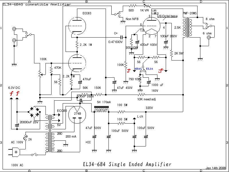

Lampa 6S4S wymaga żarzenia prądem stałem, gdy grzałem zmiennym to nie mogłem pozbyć się brumu. Ta lampa jest fajna także pod tym względem, że ma napięcie żarzenia 6,3 V oraz cokół oktalowy. A co w taką podstawkę możemy włożyć: EL34, 6550, KT88 i to bez rozbierania wzmacniacza dobierając odpowiednie punkty pracy dla napięć  wymaganych przez  6S4S.
Jak to zrobić, popatrz i przeanalizuj układ wyprowadzeń elektrod tych lamp.
ABSOLUTNIE NIE!!!

16 minut temu, Seyv napisał:
ABSOLUTNIE NIE!!!

... bez przeróbek to się nie da zastąpić 2A3 lampą 6S4S. Punkt pracy można pozostawić, ale trzeba wymienić gniazda, dorobić 2X6,3 V stabilizowanego żarzenia i jazda.
Pewnym rozwiązaniem jest zdobycie? ruskiej lampy 2S4S - były takie produkowane po wojnie, cokół pewnie pasuje. Niestety cena jej  zmierza w kierunku cen AD1... czyli to bez sensu.

Nie chcę robić żadnych poważniejszych przeróbek w tym wzmacniaczu, dlatego skłaniam się ku lampie 6S4S.
Cytat
Przepnę żarzenie na transformatorze z 2,5 na 6,3V, prądowo będzie na styk, jeśli będzie problem z wydajnością uzwojenia 6,3V lub brumem, to wykorzystam obwody żarzenia 5V, po wyprostowaniu i filtracji powinno być trochę ponad 6,3V DC. Gniazda zostaną te same, zastosuje odpowiednie adaptery.
Nie będzie. Uwzględnij napięcie przewodzenia diod prostowniczych. Nawet schottky nie dadzą rady.

3 godziny temu, bomarek napisał:
Dlaczego nie jak u mnie działa.
Dlatego, że 6s4s to trioda bezpośrednio żarzona, a el34 są żarzone pośrednio. Poza tym wymagają inaczej skonfigurowanych punktów pracy. Wymagane jest inne podpięcie. Oczywiście, można skonstruować wzmacniacz który będzie w stanie obsłużyć obie te lampy. Sam taki posiadam, tylko z regulowanym napięciem zasilania tak by KT88 pracowała w bardziej normalnym punkcie. Jednak we wzmacniaczu który nie jest przystosowany do takiej pracy nie można tak zmieniać lamp. Nawet na Twoim schemacie jeśli nie wyłączysz symetryzacji żarzenia dla EL34 to smutny los będzie miała 6s4s...
Dopuszczalne napięcie żarzenia dla 6s4s wacha się od 6 do 6.6 V. Jednak im wyższe napięcie żarzenia tym dźwięk będzie dynamiczniejszy. Niskie żarzenie ociepli / zamuli tę lampę. Wpływ jest tak duży jak wymiana lampy na inny typ.
