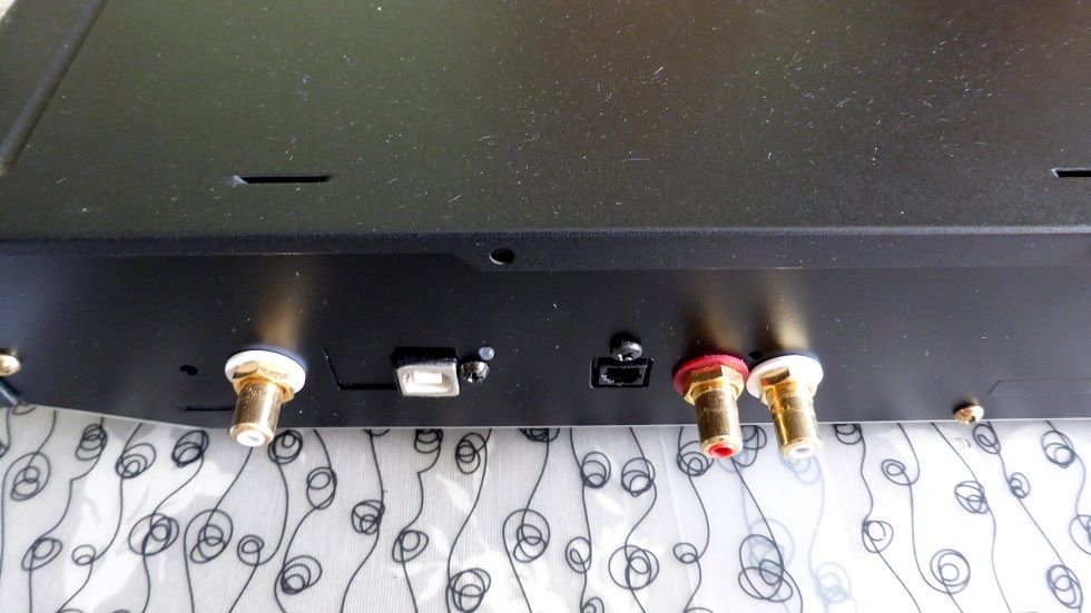

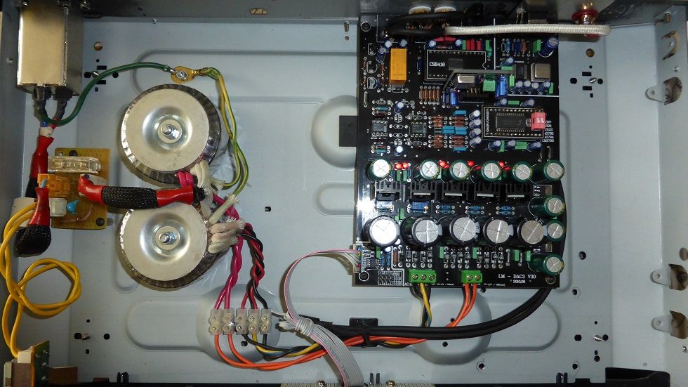

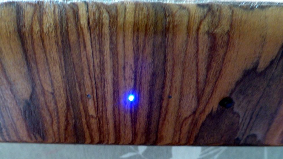

Z braku miejsca , jest do sprzedania
Trafa tortydy.pl , gniazda CMC , bez modyfikacji z miejscem na lampę :)
Ciekawy front ( fornir ) i dodatkowo ,oryginalny przełącznik wejść (nie pasował do frontu )
