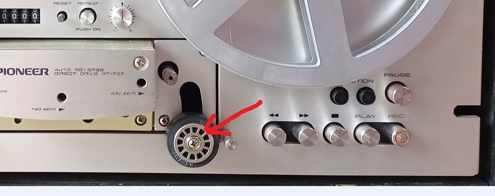

witam szukam takiego dekielka czy jak to sie nazywa nie wiem , do pioneer rt707   ktoś coś ?
wyszukiwarka mi podpowiedziała , że to sie nazywa "pinch roller hub cover"
I tu używane 2 komplety
