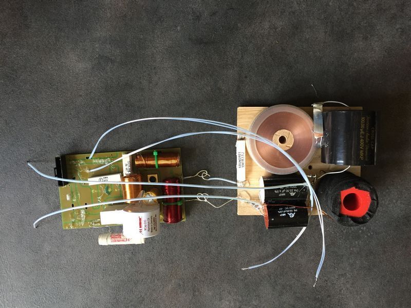

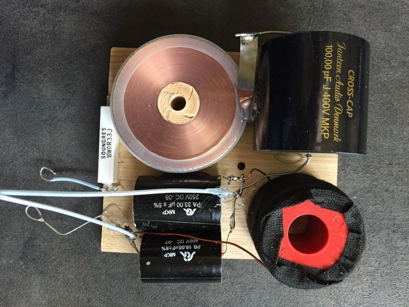

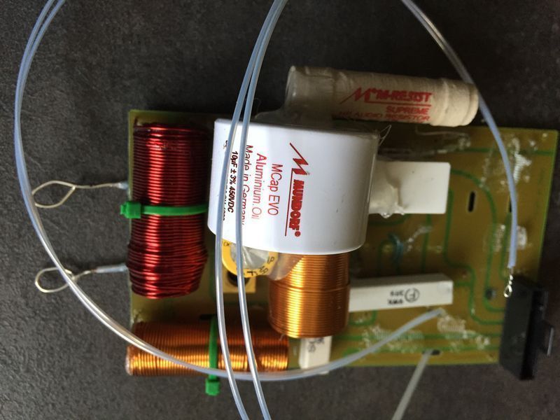

Wstawiam zdjęcia zwrotnic do Chario Hiper 2000T. Dla głośników wysoko i średnio tonowych. Do tego wszystkiego zostało zastosowane srebrne okablowanie.
Nawiązując do wypowiedzi kolegi chciałbym powiedzieć,ze zupełnie się nie znam.Wszystkie zmiany w moich kolumnach wprowadził pan Andrzej Witek z Sonus Oliwa. To on zaproponował srebrne okablowanie. Srebrne przewody kierunkowe wprowadził również do połączenia odbiornika z preampem oraz z monoblokami. Całość robi wrażenie.Chce się tego słuchać.
Jeśli to nie tajemnica to napisz jaki był koszt tej modyfikacji bo elementy w zwrotnicy robią wrażenie. Czy dodatkowo obudowa została wytłumiona matą?

Za modyfikację zwrotnic w SO dałem 1300 zł. Samodzielnie wytłumiłem kolumny wełną owczą. Zamierzam jeszcze odseparować głośnik wysokotonowy drewnianą puszką. Mankamentem tych kolumn jak i pewnie Delphinusów,,był dudniący bas. Przez wszystkie te operacje udało się zapanować nad nim. Poza tym znaczna poprawa w górnych i średnich rejestrach.
