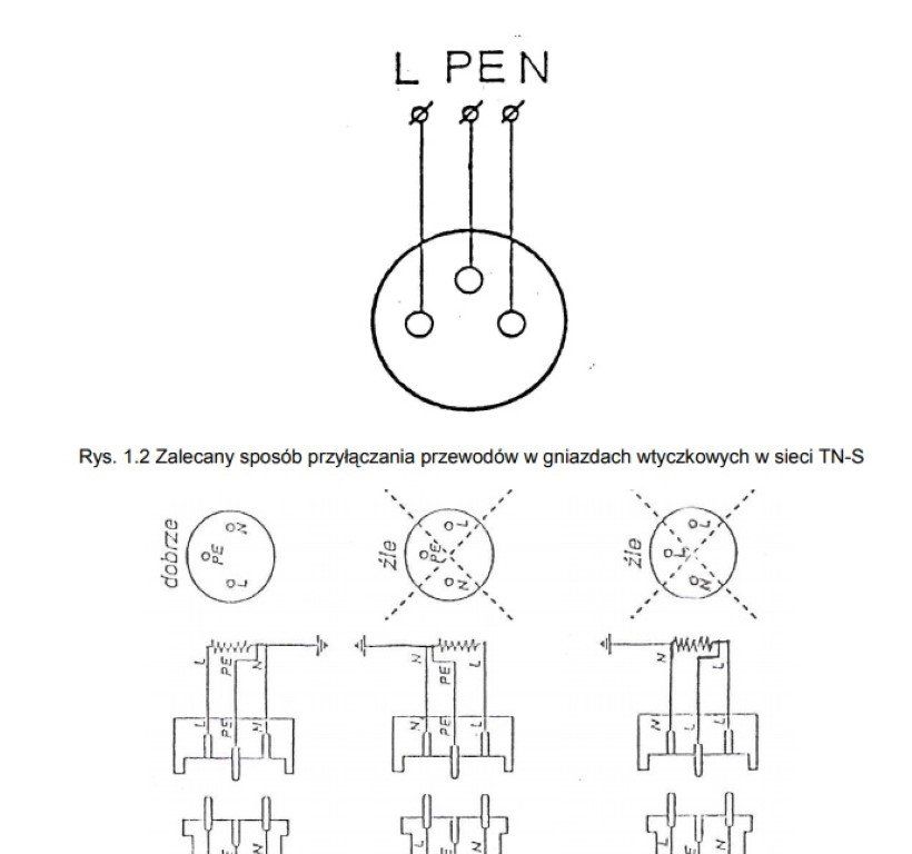

Godzinę temu, Kris_54701 napisał:
I czy są jakieś standardy w gniazdku pytanie do elektryków?
Przyjęte jest jak na obrazku wyżej.
Zaloguj się, aby zobaczyć treść (możliwe logowanie za pomocą )  źródło. Normy jako takiej chyba nie ma. Kiedyś w podręcznikach od elektryki było jak podłączyć i tak z dziada pradziada podłączamy ? W każdym gospodarstwie domowym powinna być neonówka przynajmniej e względów bezpieczeństwa. Trzeba sprawdzać bo można sobie i komuś krzywdę zrobić.

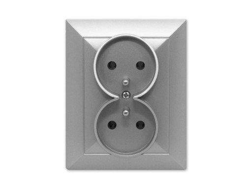

Nie ma na to norm przykładem są takie gniazda i jak ich nie podepniecie będzie lipa ?
OPAL-GNIAZDO-PODWOJNE-Z-UZIEMIENIEM-SREBRNY.thumb.jpg.9441cd668e0086aa53e1b0a0d0418596.jpg
Ale to po to, że jak się ma japońską sieciówkę, to można zawsze podpiąć właściwie zgodnie z fazą ?
Można zainstalować zamiast takiego podwójne schuko.
Dlatego mam dla Audio pojedyncze.
Takie sieciówki co to nawet nie trzymają się norm po której stronie ma być faza, to o kant rozbić. Czego się spodziewać dalej? Pewnie emalinium w środku dali, żeby szczegółów więcej było. W nowym domu mam powypuszczane dwumetrowe kable że ścian. Jeszcze nie wiem gdzie ustawie sprzęt, dlatego gniazdka pójdą w ostatniej kolejności, a kabel ze ściany wprost na trafo.

Zaloguj się, aby zobaczyć treść (możliwe logowanie za pomocą )  opracowania, pod którym podpisał się poważny inżynier. Nie mieszajcie w głowach, szczególnie młodych adeptów DIY bo to nieodpowiedzialne i może grozić porażeniem. Pozdrawiam.

24 minuty temu, MariuszZ. napisał:
Może się "palić" ale w innym kraju. Sposób podłączenia fazy jest różny za granicą Polski. U nas jest przyjęty jak na obrazku poniżej, co skopiowałem z
Akurat zamiana miejscami L i N żadnym porażeniem nie grozi. Nie mieszaj w głowach, szczególnie młodych adeptów DIY bo to nieodpowiedzialne i może grozić ośmieszeniem. ?
No chyba że N w takim np. wzmacniaczu jest podpięty do obudowy co jest kuriozum ale przy starych instalacjach PE jest to prawdopodobny błąd i?
