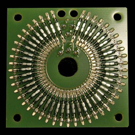

Temat rzeka, na który nie ma jednoznacznej odpowiedzi. Regulacja głośności zawsze musi być gdzieś ukryta i decydująca będzie jej jakość, niezależnie czy jest zaszyta w programie, przetworniku czy najwymyślniejszym przedwzmacniaczu aktywnym, pasywnym, lampowym, tranzystorowym czy hybrydowym. Prawdą jest, że wbudowana w daczki, odtwarzacze, strumieniowce i inne tego typu sprzęty zazwyczaj nie powala i tylko najlepsze urządzenia mają ją zrobioną "po Bożemu". Jeżeli nie dysponujemy takim urządzeniem to bezpieczniej będzie zastosować dopasowany impedancyjnie do końcówki preamp zewnętrzny. Jeżeli znajdziemy właściwe urządzenie to możemy uprościć tor i uzyskać dźwięk nawet ciekawszy niż z zewnętrznym przedwzmacniaczem, którego jedynym celem jest nie popsuć dźwieku przekazywanego ze źródła do końcówki. Idealny preamp jest przezroczysty i niesłyszalny, to jest prawdziwa sztuka jego doboru. Z ciekawostek bardzo podoba mi się potencjometr Weiss ATT202 na kontaktronach. Posiada zalety drabinki rezystorowej bez jej wad (delikatne "strzelanie" przy przełączaniu, wyrobienie styków). Ten potek to małe dzieło sztuki, cena niestety abstrakcyjna.
tylko dact !! cena nie zabija i niema tam mowy o strzelaniu
