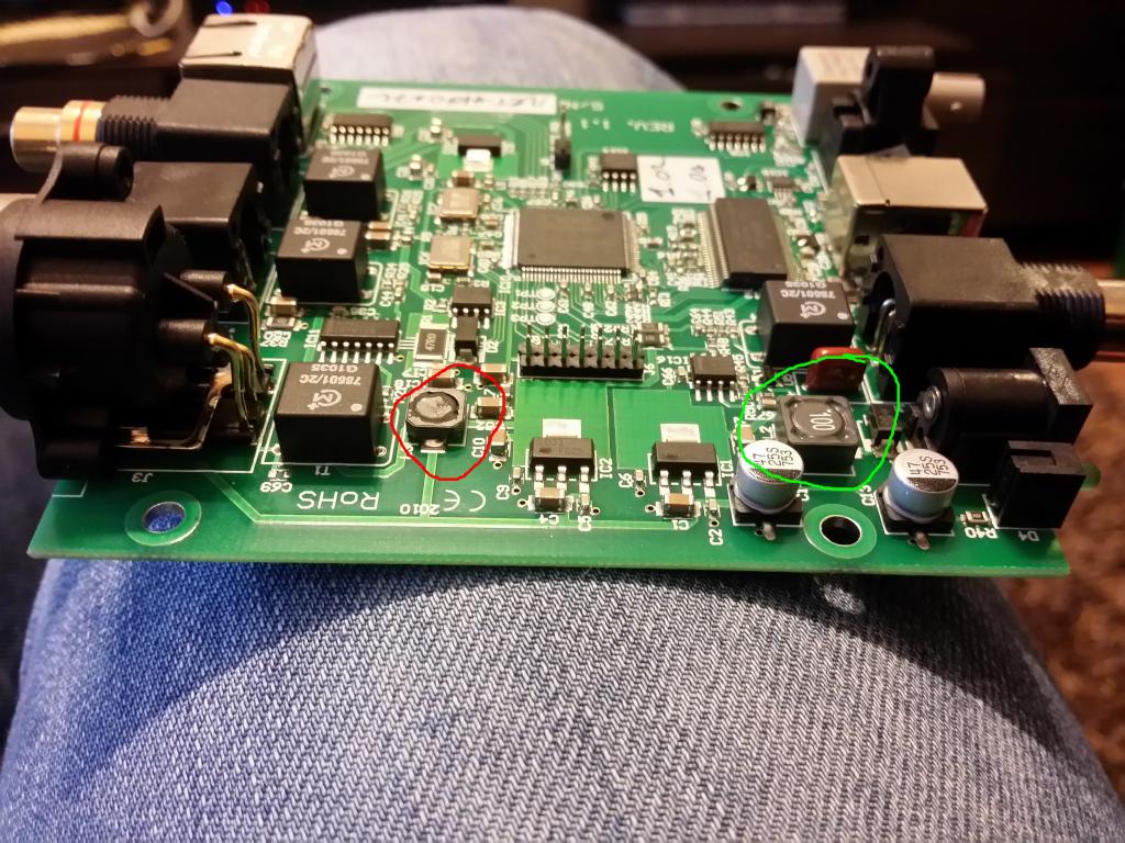

Niedużo wcześniej jeśli chodzi o posty pisałem o tym że zakupiłem EVO M2techa - używki. Jeśli chodzi o dźwięk tego transportu to na prawdę mi się podobało i polecam go z czystym sumieniem (doszły wybrzmienia, czarne tło separacja źródeł pozornych itd.)
Już po zakupie zachowywał się dziwnie tzn np przy dotknięciu będąc naelektryzowanym kiedy ładunek przeskakiwał zrywał połączenie między d/d a d/a (d/a u mnie m2tech young). Występowało to również samoistnie czyli występowały trzaski a a m2tech young cały czas przestawał na chwilkę pokazywać wartość w kHz i tak cały czas bez względu na połączenie czy to RCA czy XLR.
Dzisiaj zdechł zupełnie jeśli chodzi o połączenie po RCA rozkręciłem to EVO żeby zerknąć. Poprawiłem niektóre styki lutownicą. Po złożeniu działa jedynie po XLR, tzn RCA nie działą.

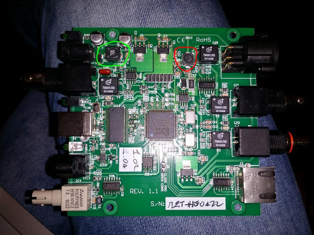

Jeden element wydaje mi się podejrzany ale nie wiem czy to kondensator czy opornik. Na zdjęciu jest zaznaczony czerwonym kółkiem a wydaje mi się że powinien być identyczny do elementu zaznaczonego kółkiem zielonym.
Wiem że to nieco nie na temat ale parę osób tutaj ma dość sporą wiedzę i może mi pomoże - poniżej zdjęcia z zaznaczonym elementem
Dodatkowo mierząc miernikiem wyjście RCA - jest zwarcie i na BNC też.
Porównaj i zadziałaj .
Ten element u Ciebie w kółku to cewka.
Pygar
Tak. To już właśnie poz sieciach ustalilem ale cholera wie co się stało może to w ogóle nie ten element bruździ.
Sprecyzuj co Ci nie działa.
Konstrukcja tego konwertera nie jest zbyt skomplikowana.
Wszystkie wyjścia są izolowane przez transformatorki więc miernik będzie ci wskazywał zwarcie, tak jet OK.

Przyczyna może tkwić w zasilaniu układu IC11 lub samym układzie.
Układ ten jest driverem dla trzech wyjść AES/EBU, RCA i BNC.
Cewka którą zaznaczałeś jest prawdopodobnie w obwodzie zasilanie tego układu.
Jeżeli możesz zrób dokładne zdjęcie okolicy tej cewki.
JarekC

Cewka (dławik) pracuje w obwodzie zasilania generatorów kwarcowych.
Stabilizacja napięcia zrobiona jest na źródle referencyjnym TL431A (układ IC3)
Dławik pracuje w filtrze LC, na próbę możesz go bez problemu zewrzeć.
Możesz sprawdzić poprawność napięcia zasilającego generatory np na rezystorze 47Ohm (czarny element koło IC11 z oznaczeniem 47R0) powinno wynosić około 2.5V
IC11 jest bezpośrednio zasilana z IC2, gruba ścieżka najpierw pod dławikiem, potem pod transformatorem od AES/EBU i na pin 14.
Sprawdź poprawność zasilania na pinie 14, powinno być 3.3V.
Sprawdź luty na pinie 14 i 7, oraz przelotkę przy pinie 7.
JarekC

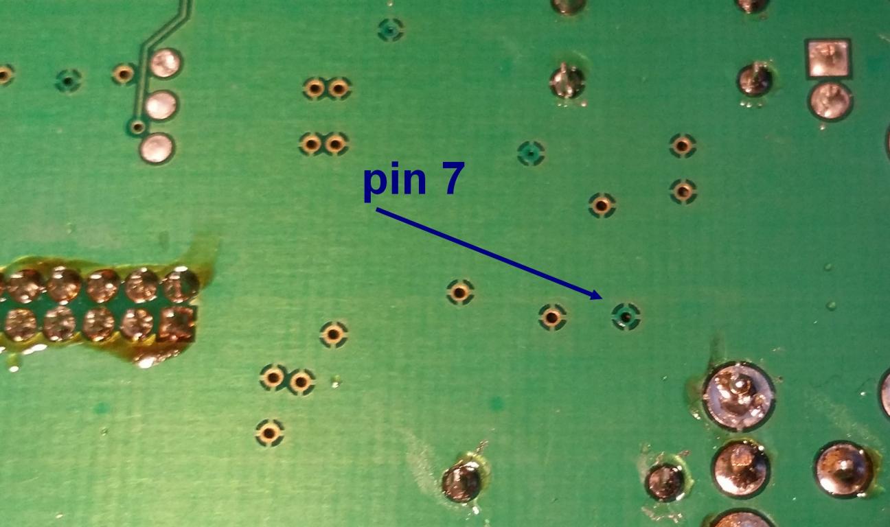

Czyli jeśli napięcie jest za dławikiem wiec jest OK.
Pomierzyłem wpisane napięcia na zdjęciu i dotyczą nóżek scalaczka oraz opornika 47 Ohmów .
Mam problem z przelotką bo tak na prawdę od spodu jest zalaminowane to miejsce - zakładając że to pin nr7
Pin który zaznaczyłeś na niebiesko to 1,
7 jest na drugim końcu.
Pin 7 przez przelotkę powinien być podłączony do masy GND.
Napięcia wyglądają na poprawne, przy TL431A są jeszcze rezystorki więc napięcie rzeczywiście może być w okolicach 3.3V a nie 2.5V/
JarekC
