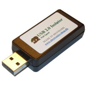

Czy słyszeliście może o konwerterach (lub bardziej izolatorach/separatorach) USB-USB ?
lub
Ten Aqvox chyba izoluje zasilanie na USB i daje swoje do DAC'a. Jeżeli DAC nie wymaga zasilania na USB (nie jestem pewien czy tak jest w MyTeku) to można by zastosować kabel bez żyły 5V i wtedy taki Aqvox mógłby nie być konieczny (?!). Podobnie w karcie SotM można jumperem odłączyć zasilanie USB.
Z kolei ten drugi izolator obsługuje tryb FullSpeed (12 MB). Być może dla DAC'a to wystarczy. Ciekawe jak reagują DACe na taki izolator.
Ten duński izolator wtyczkowy to ładny i dość drogi gadżet wątpliwej jakości.
Dobry izolator na ADUM powinien mieć własne zasilanie a nie korzystać z komputerowego 5V.
