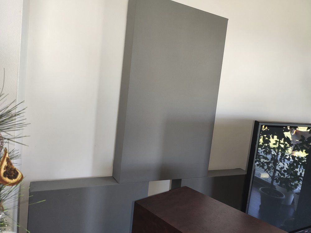

Czemu się bawicie w robienie ramy? Ja zrobiłem tak: Płyta MFP z ciastoramy cięta na wymiar, panele elewacyjne 60/100 90kg/m3, narożniki aluminiowe, materiał + zszywki. Dup-dup 15 minut - gotowe.
Zaloguj się, aby zobaczyć treść (możliwe logowanie za pomocą ) Edytowane przez opteron
Jeżeli coś jest głupie ale działa, to nie jest głupie...
Dobry pomysł z tymi narożnikami, ale widać, że nie masz żadnych alergii ?

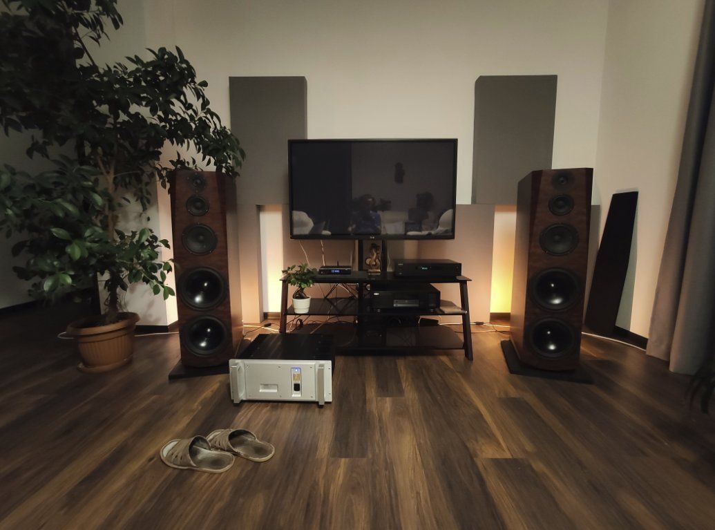

A jaki efekt dały te panele w odsłuchu ?
Dzięki stłumieniu pierwszego odbicia dolnego zakresu i środka zmniejszyły mi się węzły w miejscu odsłuchu (dom potrafi się trząść a w miejscu odsłuchu basu był brak, teraz jest lepiej). Muszę dorobić jeszcze ze dwa panele i po testach zamocuje je na ścianie. Najwięcej dało by mi stłumienie sufitu ale to demolka bo trzeba by zrobić podwieszany i wszytko schować. Na razie odpuszczę bo za jakiś czas i tak chcę zrobić górę w domu a tam przeznaczę sobie plac na zabawki i już pojadę po całości ?

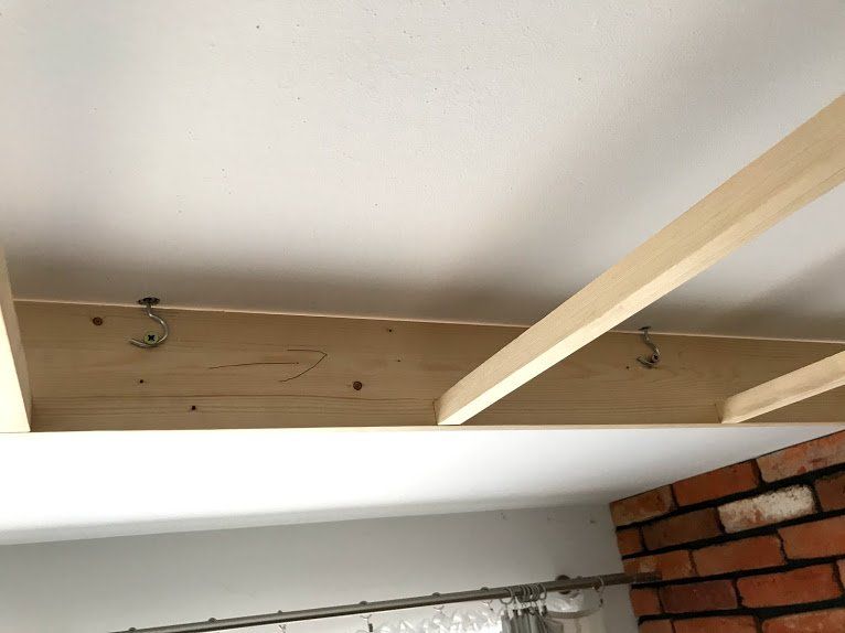

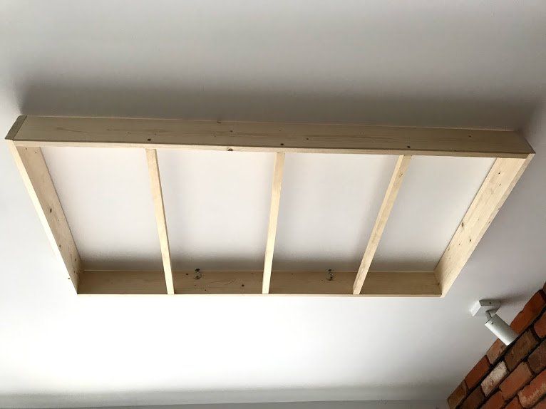

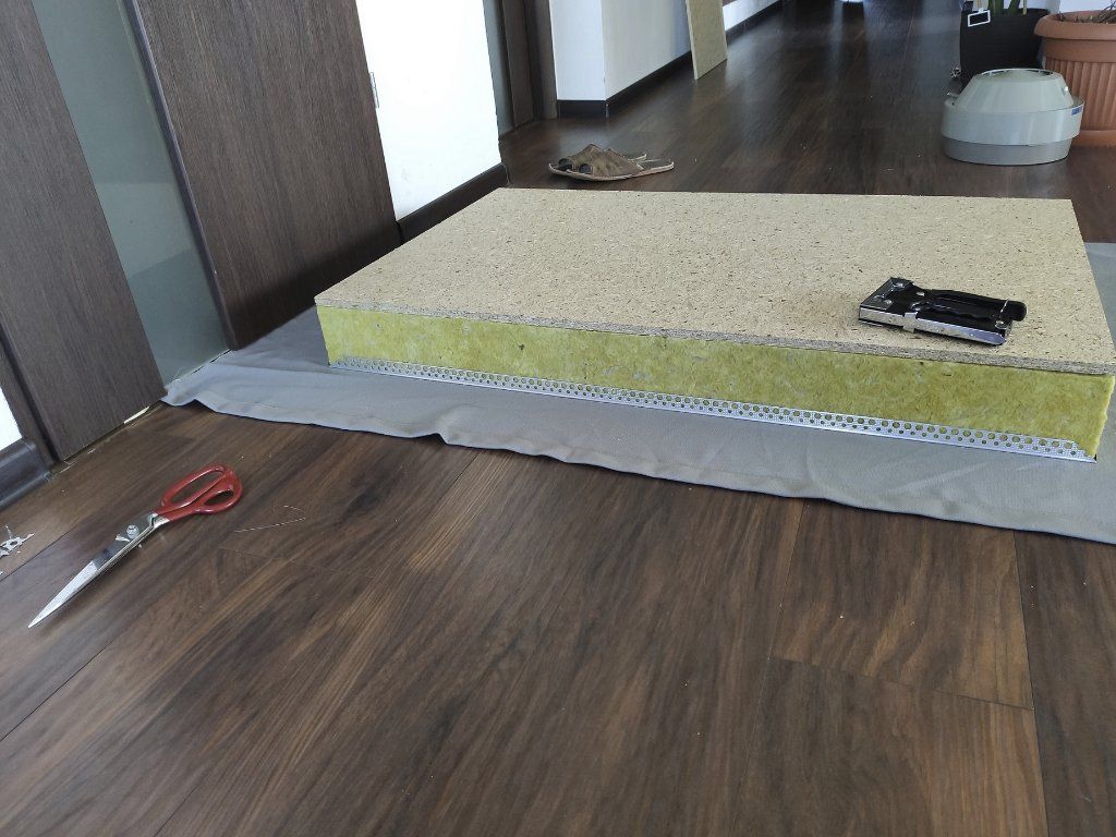

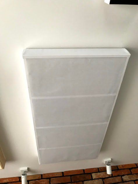

To mój pierwszy panel więc ma pewne niedoskonałości, a w zasadzie drugie podejście do tej samej ramy. Na zdjęciach widać niedoskonałości niewidoczne gołym okiem. Co do rzeczy, które można zrobić lepiej :
drewno po malowania stało się chropowate, które przy naciąganiu a potem prasowaniu już pod sufitem wychodzą przez materiał. Nie zwróciłem na to uwagi wcześniej, wniosek więc taki że przed obijaniem tkaniną należy przejechać pomalowaną ramę papierem ściernym.
Druga sprawa jest taka, że początkowo oklejałem dolną warstwę wełny flizeliną z klejem. Ta niestety odpada przez to podczas wkładania wełny w ramę zawsze coś się przesuwało. Tutaj wsunąłem flizelinę na spód panelu pod te 3 belki . Wyciąłem flizelinę 120x60. Kolejny panel będzie miał flizelinę wyciętą na rozmiar 121x61.
Co do tkaniny, kupiłem policotton o gramaturze 100g/m2. Myślę, że kupując nowy materiał wybrałbym coś gęstszego żeby sama tkanina lepiej ukrywała niedoskonałości drewna.
I warto mieć drugą osobę do zakładania pod sufit. Zmniejsza to szansę pobrudzenia.
Sam montaż pod sufitem jest chyba zrozumiały: należy docisnąć do sufitu, przesunąć w stronę haczyków i puścić. Szczelina między sufitem a ramą to koło 0.5 cm. Myślę, że można mniej.
I najlepiej jest najpierw "wyregulować" montaż ramy do sufitu, a potem obijać materiałem, niż wymierzyć, obić a potem próbować.

Super, dzięki za fotografie.
Nie ukrywam że ramka psuje dużo i stanowi niepotrzebny balast.
Jak bym robił na sufit to identycznie jak na ścianę tzn bez ram, dokładnie tak jak pokazałem wcześniej. Wełnę przy dużych rozmiarach lub kilku płytach obok siebie z racji pozycji montażu na suficie zakotwił do tylnej płyty kilkoma kołkami i po temacie.
A jak efekt akustyczny?
Pozdr.
24 minuty temu, opteron napisał:
montażu na suficie
Rama umożliwia montaż "bez narzędzi".
Myślę,  że każdy inny kolor będzie lepszy od białego w sensie wrażenia integralności. U mnie był warunek, białe albo wcale.
Efekt jest obiecujący. Zrobię jeszcze 3 albo 4 panele, co powinno znacznie ograniczyć pogłos.
