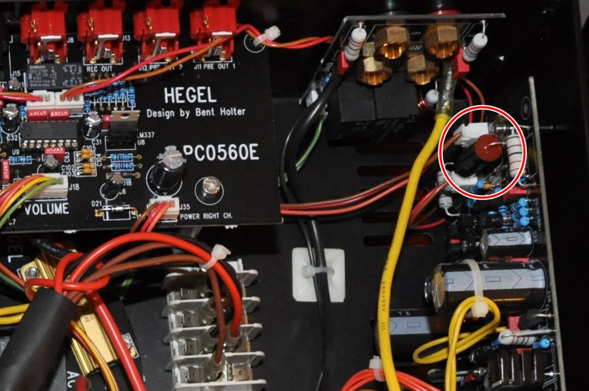

Jeżeli chodzi o ten kondensator w kółku to masz rację. Za jakieś 100 godzin powinno być jeszcze lepiej...
Żeby było śmieszniej to i tak miałeś "lepszą" wersję, bo w innych seriach montowali kiepskie elektrolity :) Jakiś czas temu rozmawiałem z kolegą który się przymierzał do H200 o takim up-grade na własną rękę...
Dobra robota! :)
"Zły dzwięk zabija dobrą muzykę"
Tak, dokładnie ten kondensator. Wydaje mi się, że jest jeszcze szansa na poprawę gdyby wymienić filtrujące Nover na Mundorf MLytic z tym że te mundorfy to by było jakieś kolejne 800 zł. Ale to trochę taka zgadywanka.
Najśmieszniejsze jest to, że jak patrzę na zdjęcia H360 w necie, bo nie miałem szansy zobaczyć do środka osobiście, to wydaje mi się, że w H360 sytuacja wygląda podobnie.

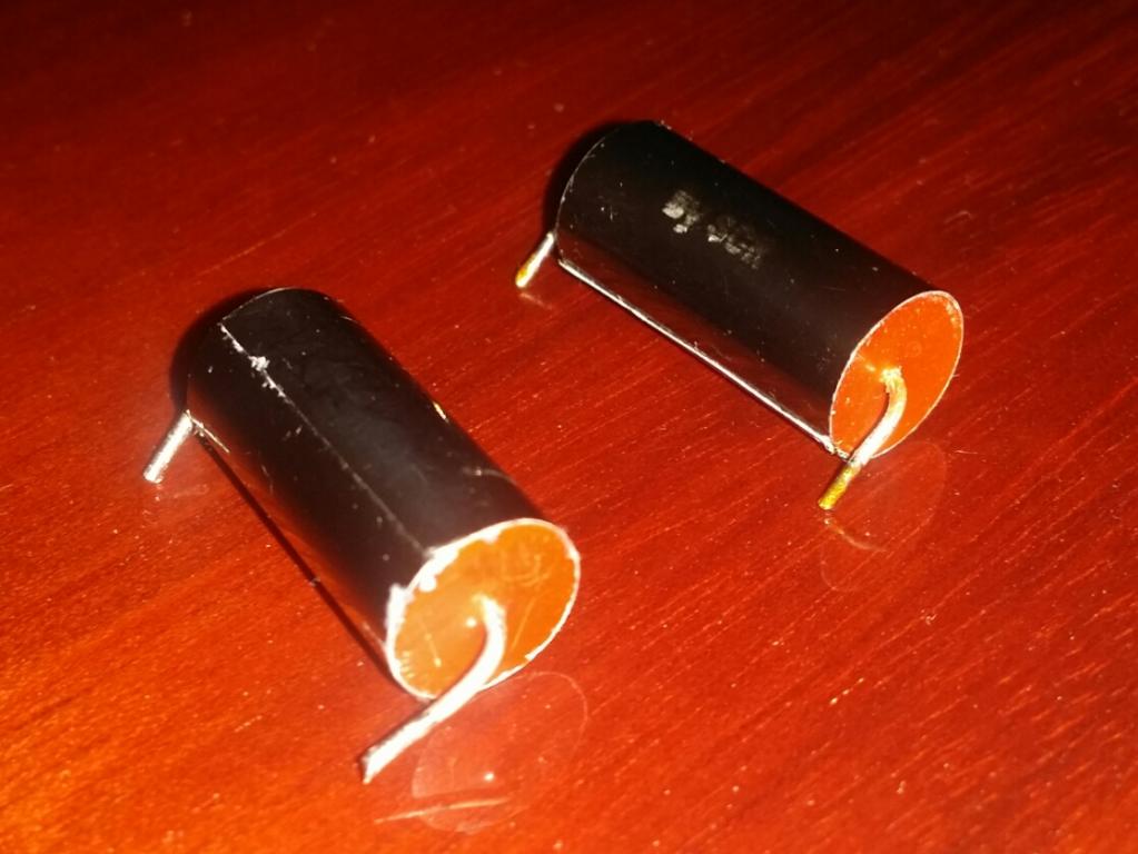

Witam wszystkich, jestem posiadaczem H200 z którego na początku byłem bardzo zadowolony, jednak po osłuchaniu się czegoś mi w nim brakowało. Plastyczności? Gęstości?Pełnego ciała..
Coś w tym rodzaju. Nie grał źle ale trochę za chudo dla mnie. Jako że interesuję się tematem diy audio skusiło mnie aby go otworzyć i zobaczyć do środka czy da się coś wymienić na lepsze.
Jak się okazało w H200 nie ma żadnych wzmacniaczy operacyjnych z którymi można by podziałać. Zauważyłem jednak, że w narożnikach przy terminalach głośnikowych jest po jednym z każdej strony kondensatorze scr takie czarne z bordowymi bokami. Pasowało mi to na kondesatory w stopniu wyjściowym. Upgradre kondensatorów w stopniu wyjściowym jest znanym sposobem na podniesienie walorów każdego wzmacniacza. Napisałem do Hegla, z zapytaniem czy dobrze kombinuję i że myślę nad wymianą tych tanich średniej jakości scr na audyn true copper max i zapytałem ich co o tym myślą i o wartość tych kondensatorów. Odpowiedzieli mi, że to jest tajemnica ich inżynierów i nie mogą mi udzielić odpowiedzi. Zaproponowali Upgrade firmowy soungengine. No to zaryzykowałem, miernik w ręce, wyszło mi 1uf. Zakupiłem audym true copper max 1uf ide do serwisu rtv i mówie do pana, żeby mi przelutował oczywiście przyniosłem swoją cynę Mundorfa tą najdroższą. Pan popatrzył i kręci głową co to ja wymyślam i że raczej nie, bo nie ma się do tego jak dostać. No to ja klucz imbusowy i wykręciłem dwie płytki na których są te kondensatory, porozłączałem przewdy i zaniosłem jeszcze raz. Potrafie lutować ale raczej zwrotnice i nie chciałem się bawić w lutowanie na płytce.
Pan przelutował mi te scr na audyn. Nie byłem pewien co z tego wyjdzie. Poskładałem zmaka, włączyłem i banan na twarzy. Wow... poprawiła się przestrzeń, bas, dźwięk jest gęsty, H200 wreszcie brzmi muzykalnie, więcej szczegółów, poprostu opadła mi kopara. Polecam, jak komuś nie spasuje zawsze można z powrotem wlutować scr, choć ja już do nich nie wróce. Od nowa słucham muzyki. Byłem zdziwiony, że we wzmacniaczu, który kiedyś kosztował 15000 były kondensatory za kilkanaście złotych. Podejrzewam, że jeszcze lepszy efekt byłby z Jupiter Copper Foil Paper & Wax ale to już jest wydatek koło 800 zł za kondensatory czyli dwa razy więcej niż za audyn.
Jeżeli macie jakieś doświadczenia z upgradem tego modelu napiszcie coś. Niech was nie przerazi wielkość porządnych kondenstorów, są chyba z 10 razy większe ale da się zmieścić. Pozdrawiam.

Od razu muszę powiedzieć, że nie uważam się za osobę szczególnie osłuchaną. Jest mi wręcz niezręcznie się wymądrzać. Jednak potrafię usłyszeć zmiany na lepsze. Pozwolę sobie zacytować Troels(a) Gravesen(a) (podoba mi się ta sentencja):"The trouble part! Obviously I cannot tell you how a loudspeaker sounds as little as I cant tell you what the taste of cheese cake at NOMA restaurant will be like."
Opisywanie dźwięku jest trudne. Na tyle na ile potrafię, to dźwięk nie stał się jakoś bardzo, czy też za bardzo dociążony czy za gęsty. Natomiast całość jest jakby pełniejsza, lepiej wyartykułowana, wyraźniej odczuwalna i przyjemniejsza-to dotyczy również basu. Słychać składowe dźwięków, których wcześniej nie słyszałem, wyciąga z instrumentów więcej faktury. Tak jakby dźwięk dostał kolorów. Nie poszedł w kierunku ciemnym lub jasnym, tylko jakby został uwolniony. Ale tak jak napisał Troels czy też jak wszyscy wiedzą jak jest naprawdę nie dowiesz się jeśli sam nie spróbujesz. Po prostu każdy słyszy inaczej i ma inny smak. Natomiast co do "trójwymiarowości" jeśli mogę tak ująć wędrujący po pokoju dźwięk, to jest duży postęp moim zdaniem. Co jeszcze, wcześniej odczuwałem go jako bardzo analityczny, teraz jest może i jeszcze bardziej ale stał się przy tym jakby bardziej muzykalny.
Oczywiście jest to moja subiektywna ocena, która nie musi pokrywać się z odczuciami innego słuchacza. Prawdopodobnie większość z was zna tą stronę, ale może jest jeszcze ktoś, kto jej nie czytał, więc wrzucę link do testu kondensatorów, może się komuś przyda.
http://www.humblehomemadehifi.com/Cap.html
