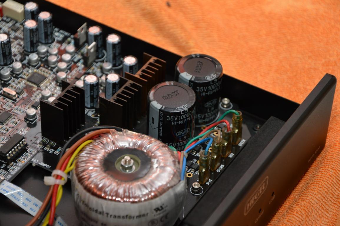

Ktore konkretnie kondensatory należy wymienić?
Kondensator sprzęgający, oraz wszystkie Rubycony YK.
100V 1000uF 4szt
25V 1000uF 2szt
35V 47uF 7szt
25V 220uF 2szt
16V 1000uF 2szt
Oprócz pierwszej pozycji cała reszta to koszt 1-5zł/szt (Elna Slimic ll, Nichicon Muse ES)
W h300 i h360 w przedwzmacniaczu fabrycznie pojawil się już zielony Nichicon Muse więc sami to poprawili. W h200 konieczna jest wymiana kabla od końcówki do terminali (żólty)
To DAC HD11. Chyba do wszystkiego ładują te same kondensatory Rubycon YK
Te 10000uF zmieniłem na Mundorf. Może ktoś wie, gdzie zdobyć schemat tego DAC'a?
Po 5 latach użytkowania konektory były z zielonym nalotem.
Tak mi się skojarzyło, że przecież to Skandynawowie, klimat wilgotny. Potem ten sprzęt jedzie do nas i mamy skutki.

Wydaje mi się, że lepiej byłoby zdjąć te zaśniedziałe konektory i przylutować dobrą cyną (taką jak mundorf supreme silver gold) przewód bezpośrednio.
Myślę o tym.
Te Rubicony też korci mnie wymienić ale bez schematu raczej karkołomne bo nowe mogą źle wpłynąć na dźwięk.
Życie nauczyło mnie, żeby nie wymieniać wszystkiego na hura.
Aha. Do tych, którzy mogą zarzucić mi że takiego grzebanego sprzętu mogę nie sprzedać itd.
Moje "klocki", moja kasa. Nie mam w zwyczaju zmieniać sprzętu na okrągło. Trzeba poprawić co się da i zacząć wreszcie słuchać muzyki bo życie ucieka.
Zresztą w tym hobby nigdy nie znajdzie się "złotego środka" więc trzeba iść na jakiś kompromis.
Nie radzę rozwiercać, można zerwać pole lutwnicze.
Faktycznie. Za dużo na raz grzebania. Ta płytka ma druk dwustronny. Przerwało by się połączenie. Coś w rodzaju tulejki.
