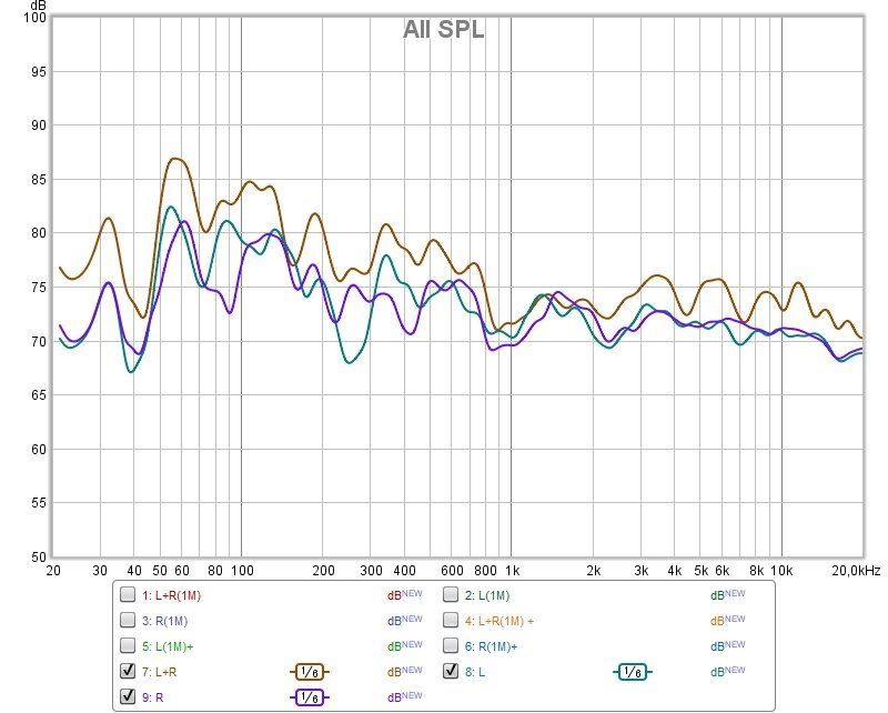

W dniu 1.11.2019 o 15:47, xajas napisał:
Zrob pomiar osobno dla lewego i prawego kanalu i dla sumy a potem pokaz je rownoczesnie (czyli 3 naraz)

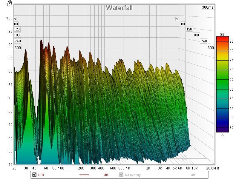

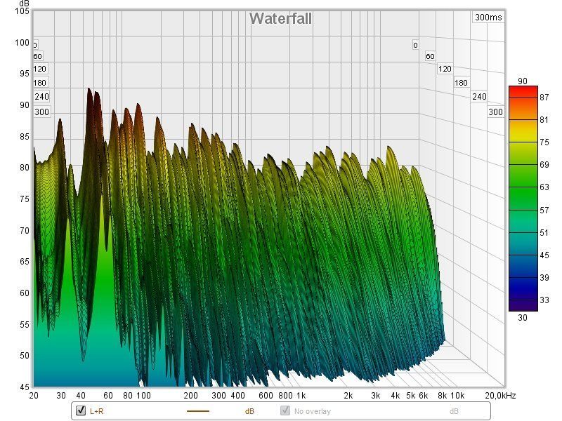

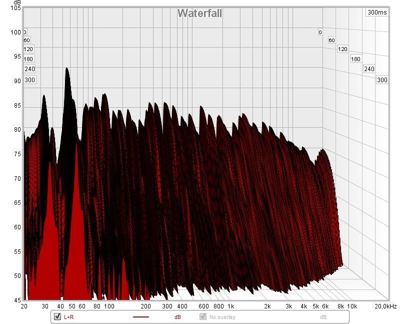

Dopiero dzisiaj mogłem się za to zabrać. Doszły jakieś szafki.
Tak to wygląda na tą chwilę. Czerwony to oba głośniki. Niebieski lewy, pomarańczowy prawy głośnik.
Przede wszystkim robisz pułapki na rezonanse osiowe które Ci dzwonią. Jak je względnie wykosisz, to poprawi się reszta. Osłabną harmoniczne przez co będziesz miał niższy RT60 w szerszym paśmie. Potem będziesz mógł iść dalej.
Jak się za te pułapki zabrać? Chodzi o te rezonanse <100Hz?
Zrobię jeszcze pomiary z innymi odległościami kolumn od ściany. Teraz było koło 1m. Bedę się po kawałku odsuwał i zobaczę czy to podbicie poniżej 100 Hz zmaleje.
Nie ma sensu. Rezonanse są pochodną pomieszczenia nie ustawienia. Owszem ustawienie ma wpływ, ale to większa kosmetyka.
Wysłane z mojego ANE-LX1 przy użyciu Tapatalka
Pułapki robisz na zasadzie RH lub membranowe. Stroisz, ustawiasz i zapominasz. Odpowiednia ilość kasuje górki i dołki (ale bez przesady). Podobnie ma się sprawa z miejscem odsłuchowym i ustawieniem kolumn.

jak Arczi87 pisal, przesuwanie glosnikow niewiele zmieni, ale co wplynie na przebieg mierzonego pasma to przesuwanie fotela do przodu albo do tylu np. co pol metra nowy pomiar.
pulapki i absorbery sa dobre, ale aby skorygowac /pochlonac Peaki 10-15dB musialy by byc BARDZO DUZE i dobrze dostrojone. Czyli albo rezonatory Helmholtza albo rezonatory plytowe (plaskie i mniejsze).
inna skuteczna opcja jest uzycie DSP
Dokładnie, pułapki strojone na 55hz będą ogromne. Oblicz sobie w REW filtry -10dB @ 55hz i -7dB @ 80hz. Filtry wyekportuj do Brutefir i wtedy posłuchaj.
Co do przesuwanae miejsca odsłuchu - najważniejsze to, abyś nie siedział w połowie długości pokoju. Rezonans osiowy na 55hz wtedy będzie najmocniejszy.

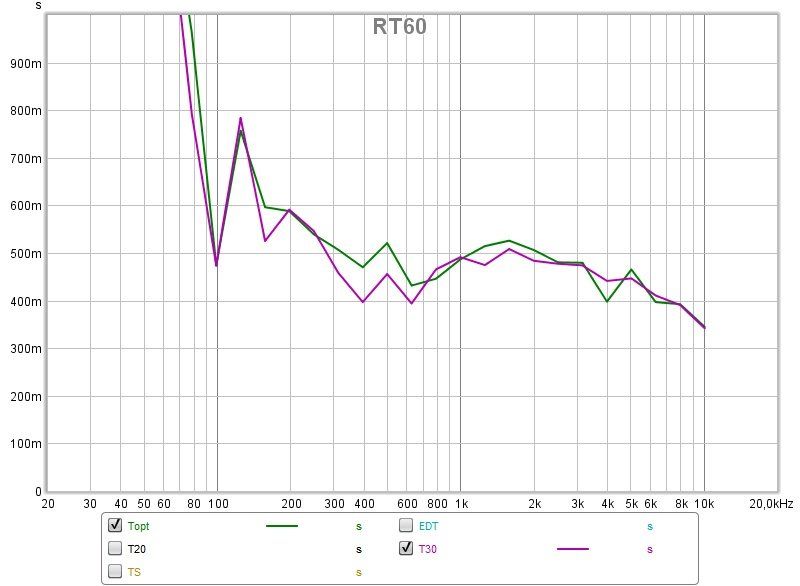

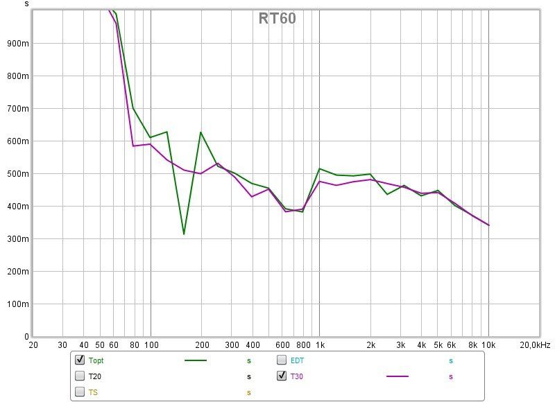

Zrobiłem kolejne pomiary: Kolumny 1,6 od  ściany.
I jeszcze jedne. Tak to teraz zostawiłem. Jakieś 1.2m od ściany i punkt odsłuchowy trochę dalej niż w trójkącie równobocznym

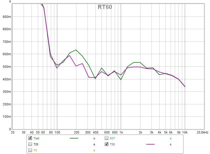

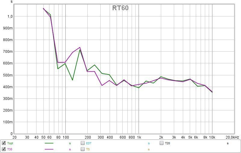

Pomiary ciąg dalszy.  Przesunąłem punkt odsłuchu do tyłu i kolumny w kierunku tylnej ściany. Pomiary zrobiłem teraz dokładniej bo mikrofon ustawiłem na wysokości głowy. Wcześnie miałem go na oparciu kanapy. Jak myślicie? Jak to teraz wygląda?
W zaleznosci od upodoban, ten peak w okolicach 120Hz moze byc stosunkowo dominujacy. Widac go tez w RT60.
Jesli masz mozliwosc (np. Przez urzycie Equalizer APO), wyprobuj wersje z lekko obnizonym poziomem w tym zakresie czestotliwosci
Posluchaj np. „Scotty“ Allan Taylor. Jego glos, to dla mnie jeden z wzorcow do oceniania neutralnosci brzmienia (np. czy jego glos nie brzmi zbyt nosowo, albo za cienko, albo zbyt basowo, zbyt syczaco,...)
Albo glos Kohena na plycie Herbie Hancock „River“ nagranie „The Jungle Line“
Wyobraz sobie, jak by brzmial Cohen, gdyby siedzial na przciwko ciebie i rozmawial z toba

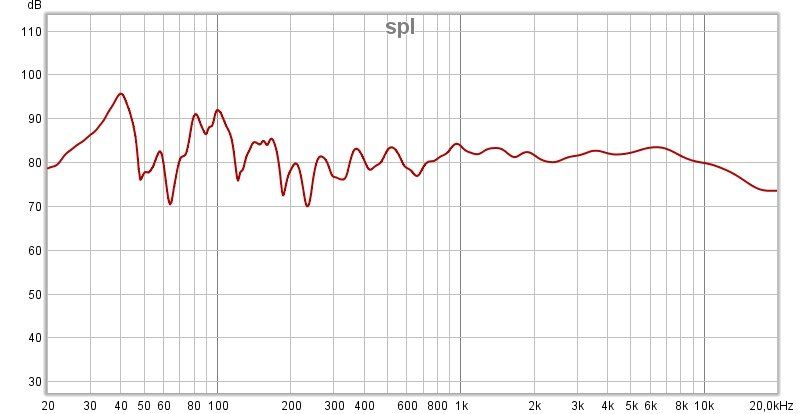

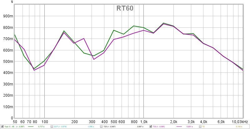

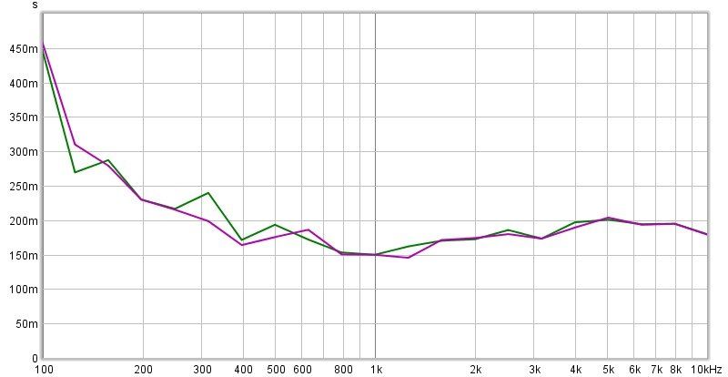

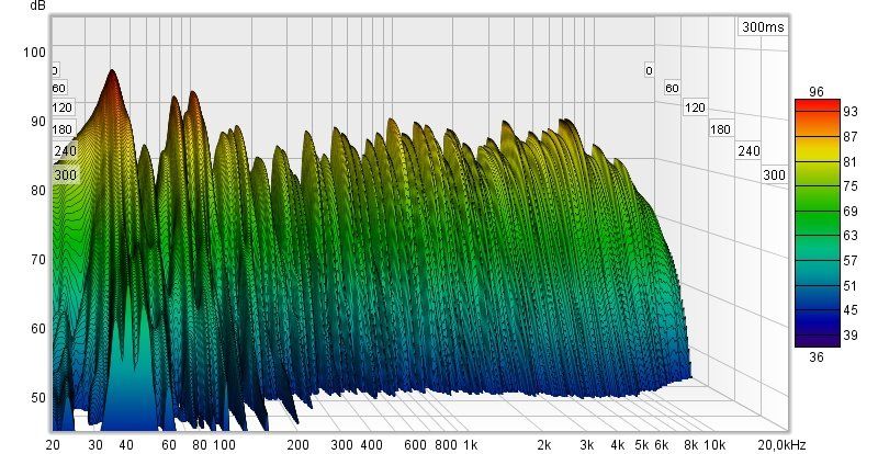

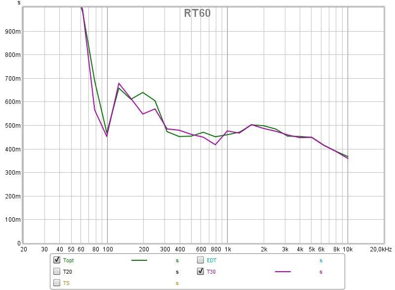

Natchniony poczynaniami w tym wątku, sięgnąłem po sprawdzony amatorski mikrofon UMIK-1 i zrobiłem pierwsze, dziewicze pomiary. Zapewne coś tam jeszcze źle wykonuję w samych pomiarach ale przedstawię to co wyszło, z prośbą o komentarz:
  1. Pomiary wykonałem z pomocą tego filmiku z YT:
  2. Pokój ustawiony, bez zmian, mikrofon w miejscu głowy podczas odsłuchów.
  3. Pomiar wykonany raz na lewym raz na prawym kanale. Wykresy raczej podobne. Prezentuję poniżej jeden kanał aby wstępnie rozpoznać problemy.
Z tego co na razie wyczytałem i porównałem z tym pomiarem to chyba pokój jest zbyt przytłumiony (RT60). Na to mam lekarstwo raczej szybkie. Najbardziej niepokoi pasmo niskich częstotliwości. Jest to mały pokój 13,5m2 z podłogówkami. Podczas odsłuchów, bas jakoś specjalnie nie doskwiera, aczkolwiek są odczucia, w niektórych nagraniach, że zaczyna dominować:
Poglos RT60 uwzam za bardzo dobry.
Przebieg pasma czestotliwosci z peakiem pierwszego modu (u ciebie ok. 40Hz  -> dlugosc pokoju ok. 4,25m?) i z szeroka dziura miedzy 40 a 80z i ponownym podbiciem powyzej tej dziury jest typowy. Co napewno jest upierdliwe, to te mocne podbicie miedzy 80 a 110Hz. Co takze jest nieprzyjemne (ale jeszcze tego nie zauwazyles, bo nie znasz roznicy), to brak tego najprzyjemniejszego basu 40-70Hz, dajacego pelnie brzmienia. Nie zauwazasz tego bo jest to zamaskowane tymi sasiednimi peakami
Jesli uzywasz komputera jako zrodlo to mozesz zainstalowac Equalizer APO, skorygowac ten peak 40Hz przez odpowiednio dobrany subsonic, te upierdliwe 80-110Hz mozesz skorygowac za pomoca parmetrycznych EQ, ale tej dziury nie da sie "wypelnic" bez wiekszych, skomplikowanych rozwiazan. Do tego jest potrzebne docelowe, waskopasmowe tlumienie odbicia tych czestotliwosci (pulapki basowe, DBA,....) albo ekstremalnie masywne absorbery z welny

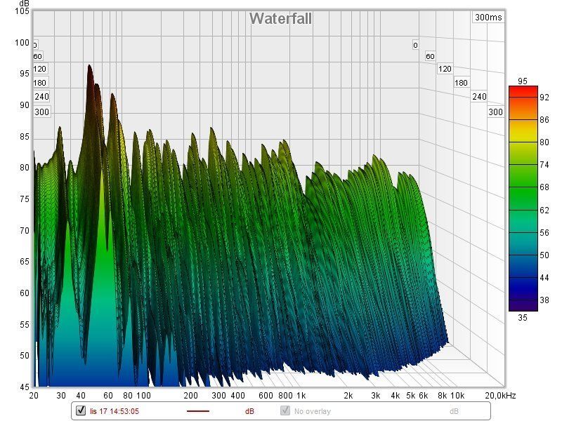

Ja dalej próbuję oszukać przeznaczenie i nic na tą chwilę chyba już nie wymyślę. Tak aktualnie to u mnie wygląda. Ujdzie to Waszym zdaniem czy lipa totalna?
W dniu 20.12.2019 o 23:11, slawek.xm napisał:
ipa , ale to Ty masz być zadowolony i jak Ci taki pogłos na basie nie przeszkadza to opinia innych jest bez znaczenia ?
