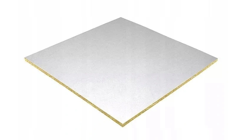

Często jest to płaska niezagospodarowana przestrzeń o dużej powierzchni, która niekorzystnie wpływa na akustykę. Jest kilka możliwości adaptacji sufitu. Jedna z nich to zabudowa płytą perforowaną. Zwiększając udział perforacji względem całej powierzchni płyty uzyskuje się wyższe pochłanianie, które oprócz eliminacji echa będzie także polepszać kreowaną scenę muzyczną. Wadą tego rozwiązania jest ograniczone pochłanianie wysokich tonów, które musi być uwzględnione w doborze pozostałych ustrojów.
Ustrojami dedykowanymi na sufit są wyspy sufitowe, które mają równy współczynnik pochłaniania średnich jak i wysokich częstotliwości. Można je zgrać z oświetleniem, dzięki czemu są w stanie łatwo wkomponować się w wystrój wnętrza. Montaż to tylko 4 kołki na 1 panel, więc nie potrzebny jest długi remont i generalne sprzątanie jak w przypadku wykonywania zabudowy sufitu z płyt perforowanychimage.png
