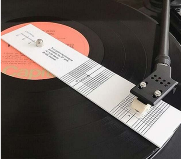

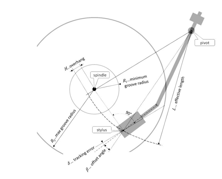

7. Ustawienie przesięgu - jest to ustawienia przewieszenia między czubkiem igły a osią talerza, mówiąc prościej: należy ustawić ramię tak aby na jednej osi znalazła się igła, oś obrotu talerza i oś obrotu ramienia.
Warto wspomnieć iż są także szablony mega pomocne w samej kalibracji i ustawianiu wkładki na ramieniu gramofonu. Polecamy zaopatrzyć się w takowy.
