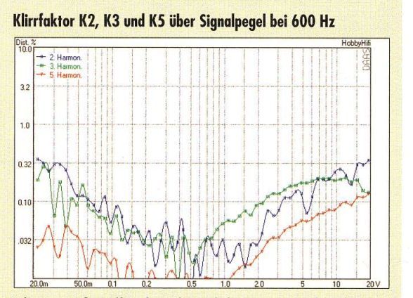

Tego Tang Banda mierzyło Hobby HIFi przy dużych mocach. Przy sinusoidzie 20V(warto przeliczyć jakie będzie to natężenie dźwięku) i 600 Hz trzecia harmoniczne wynosi 0,3% druga harmoniczna 0,2% i piąta harmoniczna 0,1 %.

Jeżeli było 20V peak, moc była na poziomie 60W RMS. Niezły wynik, jednak na wykresie 90dB harmoniczne szybko rosną poniżej tych 600Hz (podobnie zresztą jak moc sygnałów muzycznych), a filtracja nie jest "brick wall" - nie oznacza wycięcia wszystkiego poniżej częstotliwości podziału. Dlatego pozostaje sceptykiem odnośnie 400Hz tym Tang Bandem. A ATC potrafi.
