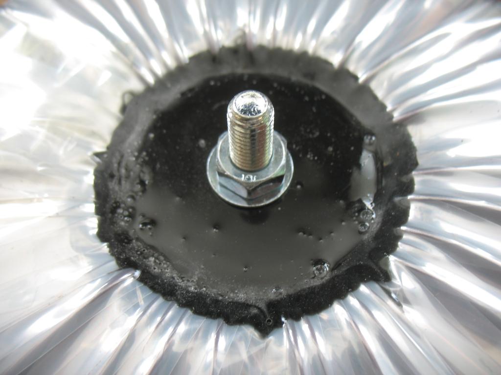

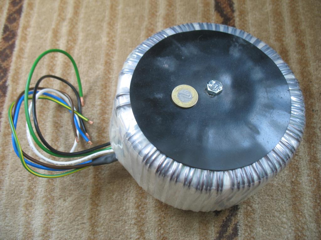

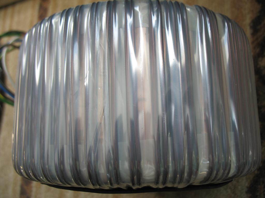

W poniedziałek dotarł do mnie transformator, który oryginalnie montowany jest do "zasilacza" zbudowanego do zastosowań w studio nagrań i instalacji Hi-End dla urządzeń wymagających japońskiego napięcia.
Transformator zbalansowany o mocy 2kV w wykonaniu audio 230V na 100V.
Urządzenie ma następujące wymiary : średnica 170mm, wysokość 100mm, waga 17kg.

Transformator palce lizać, działa jak marzenie, cichy jak nieboszczyk, mocny jak byk i zaraz nie klęka ja się pobierze ... parę watów.
Cena ? Taniej niż w kraju, bez dopłat za grubszy drut i za co tam jeszcze trzeba dołożyć, bo w normalnej cenie przecież nie można wyprodukować dobrego transformatora, tak ?
Jesteśmy potentatem w produkcji miedzi, to ja się pytam skąd te chore ceny ?
Airlink Tranformers 912zł + przesyłka, czas dostawy od zamówienia do klienta 8 !!! dni roboczych (z UK do PL) dla wersji na specjalne zamówienie/ chciałem dłuższe odczepy, bo o standardowej długości mają od ręki
2kV 230V 100V zbalansowany, wykonanie audio
Wysokość 100mm, Średnica 170mm, waga 17kg (w cenie mocowanie, przekładka, kable na dowolną długość bez dopłat)
Cichy, stabilny jak skała.
Toroidy.pl 1101zł + przesyłka, czas dostawy 14 dni ??? (z PL do PL) :-)
Transformator AUDIO TSAS2000VA
Wysokość 90mm, Średnica 210mm, waga 11,8kg (cały zalany żywicą, w puszce ze stali, to ciekawe ile waży sam transformator i ile kg miedzi zużywają do jego produkcji ? :-)
