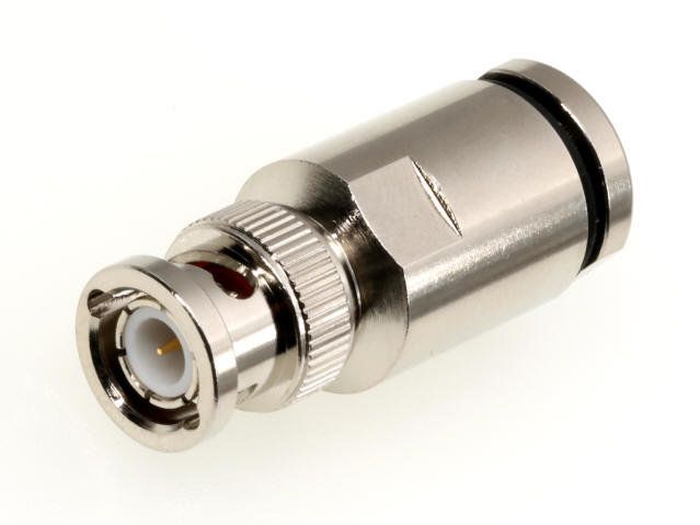

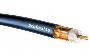

Ja stosowałem przewód SSB Ecoflex 10, zaś złącze to majstersztyk. Na stronie producenta znajdziecie parametry.
Wszystko to made in Germany. Koszt śmieszny.

Podstawowa sprawa to 75 Ohm kabla jak i złącza.
Nie jestem pewien czy to złącze ze zdjęcia które podpiąłeś nie jest przypadkiem 50 Ohm, tak mi coś wygląda.
Kabel SSB Ecoflex 10 na pewno ma 50 Ohm, czyli nie dobrze
Zaloguj się, aby zobaczyć treść (możliwe logowanie za pomocą ) Edytowane przez m4tech
