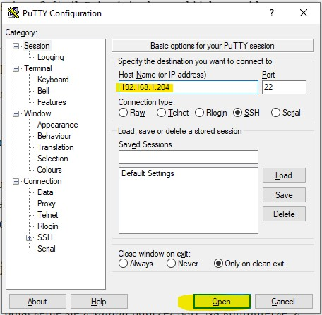

Rozumiem, ze to wymaga wejscia w tryb komend ssh czy jak to się tam nazywa. Jak to uruchomic z komputera w tej samej sieci co malina, ewentualnie na samej malinie?
  • Moderatorzy
zainstaluj na pc putty
login: pi
hasło: moodeaudio
a później na zasadzie kopiuj wklej po kolei wstaw te trzy komendy ( po każdej enter)
wget https://github.com/dynobot/Linux-Audio-Adjustments/raw/master/basic-install.sh
chmod 755 basic-install.sh
sudo ./basic-install.sh
