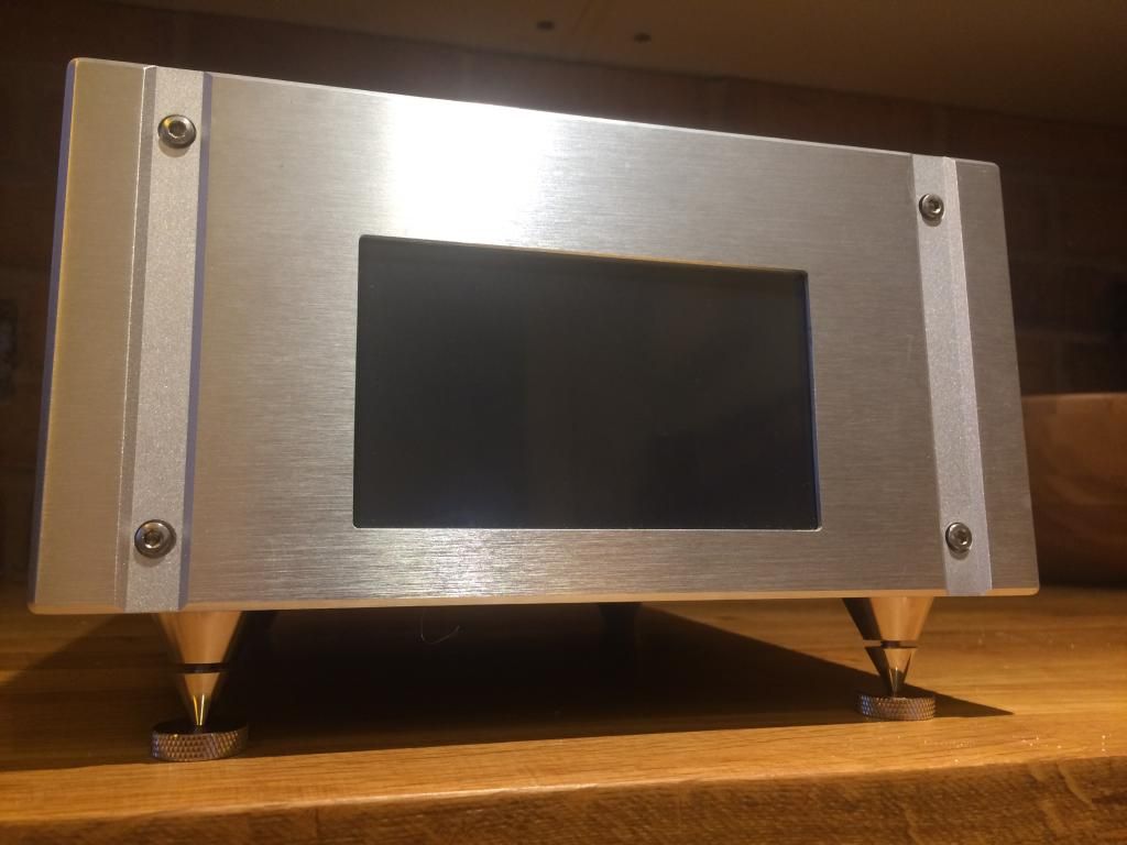

Malina skonczona, jedyne co mnie jeszcze mierzi to fakt, ze jak puszczam cos przez airplay to wyswietla sie tylko napis "airplay" zamiast tego co aktualnie leci
używasz airplay'a na sprzęcie stojącym na kolcach ? :D
a na poważnie to szacun za chęci i wykonanie. Co tam siedzi w środku i jaki system ?
Gramofon stoi na kolcach i pre gramofonowe stoi na kolcach, malina w zwiazku z tym tez jest na kolcach co by pasowala do
reszty, nic po za tym, zadne voodoo. W stodku malina p3, digi + pro, zasilacz troche pokombinowany, co widac na zdjeciu, wszystko lata na runeaudio. Airplaya uzywam sporadycznie do sluchania tidala, zreszta maliny tez uzywam sporadycznie, jestem zwolennikiem analogu.
jasne, jasne serio dobra robota, gratsy.
Poczatkowo tez myslalem o wyswietlaczu ale zrezygnowalem na rzecz wsadzenia maliny w zwykla obudowe i upchaniu jej za wzmakiem. A do Tidala to bubble sobie doinstaluj, komfort uzytkowania ten sam.
Mozesz cyknac tyl obudowy? Wyprowadziles zlacza czy jak?
Tak, wyprowadzilem, tylko czerwony wl/wyl nie jest czescia zasilania, uzywam go do wylaczania ekranu.
