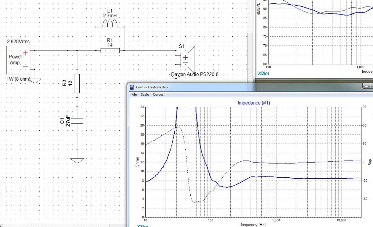

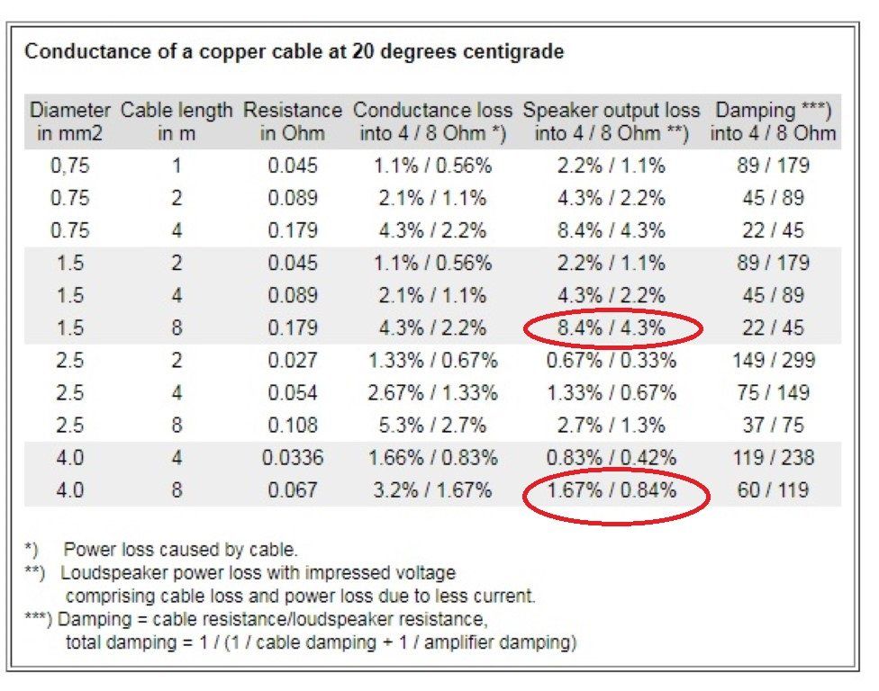

Zaloguj się, aby zobaczyć treść (możliwe logowanie za pomocą ) artykule wystarczy porównać dwa przewody 1,5 mm vs 4 mm i wychodzi, że "chudszy" zagra "ciszej" (8,4% vs 1,67%) ale test różnicowy tego nie pokaże? Dlaczego? Tego też nie będzie słychać?
Wspomniano powyżej o impedancji więc tak impedancja głośnika rośnie ze wzrostem częstotliwości ale są sposoby żeby temu zaradzić na przykład, gdy ktoś korzysta ze wzmacniaczy lampowych. Można mieć w miarę stałą impedancję. To nie problem ?
