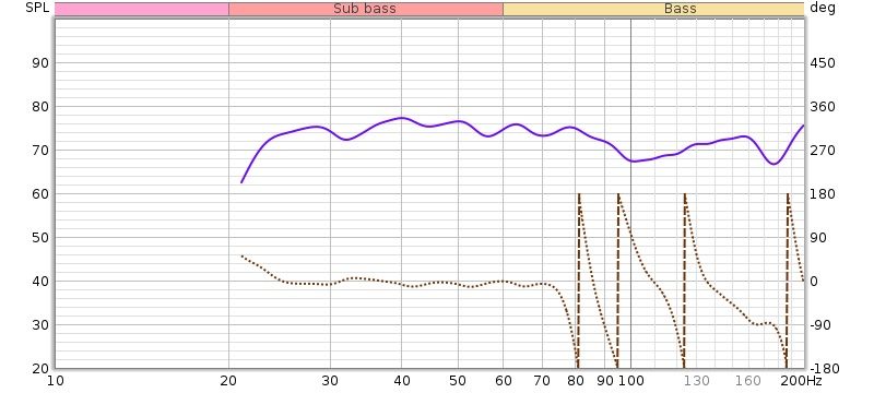

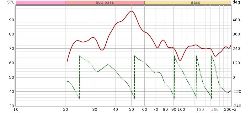

7 minut temu, Zwykły Drut napisał:
To może inaczej co widzisz?
Widzę dwa różniące się wykresy z jakiś wygładzaniem, zakres do 200Hz, SPL vs f, dolny wykres wygląda lepiej.
Niżej faza, też jest lepiej niżej.
Jeden wyraźny mod na 50Hz.
To jest dobry przykład - jeśli mówimy, że korekcja jest skuteczna, czyli algorytmy widzą wyraźnie charakterystykę i trafnie ją poprawiają, to mamy linię prostą. Jeśli efektywność algorytmów jest z mała, albo dokładność, albo po prostu nie da się tego poprawić, bo algorytmy działają w inny sposób niż mechanizm powstawania tych górek i dołów, to też nie będzie prostej linii.
Ja rozumuje w ten sposób - akustyka, charakterystyka sprzętu rozwaliła spójność muzyki, więc wykres tak wygląda, a DSP ma przywrócić wszystko jak powinno być. W sumie zakres basowy nie jest specjalnie wymagający, ale podobnie będzie z resztą pasma.
Z grubsza tak, przy czy nie wiem co masz na myśli, że zakres basowy jest niewymagający bo jest zupełnie odwrotnie. Warto, też tych obrazków "posłuchać", bo to wiele zmienia w życiu i uzyskuje się zupełnie inną perspektywę...
P.S. Ewentualny wniosek, że coś tu jest mało dokładnie skorygowane uważam, że nie jest trafiony. Co do wyobrażenie o działaniu algorytmów to 1/2 implementacji filtracji pochodzi od nich a 1/2 z ręcznych wyborów.
