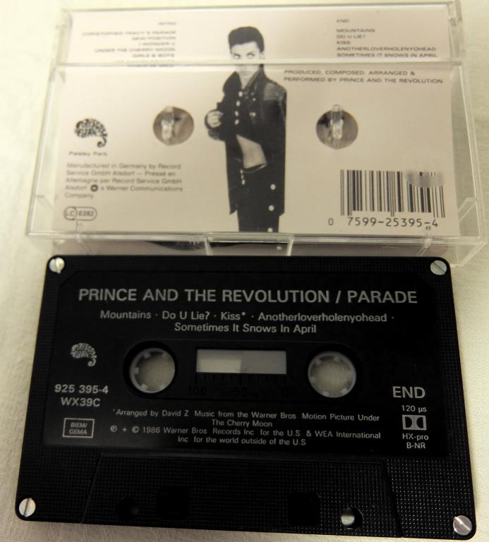

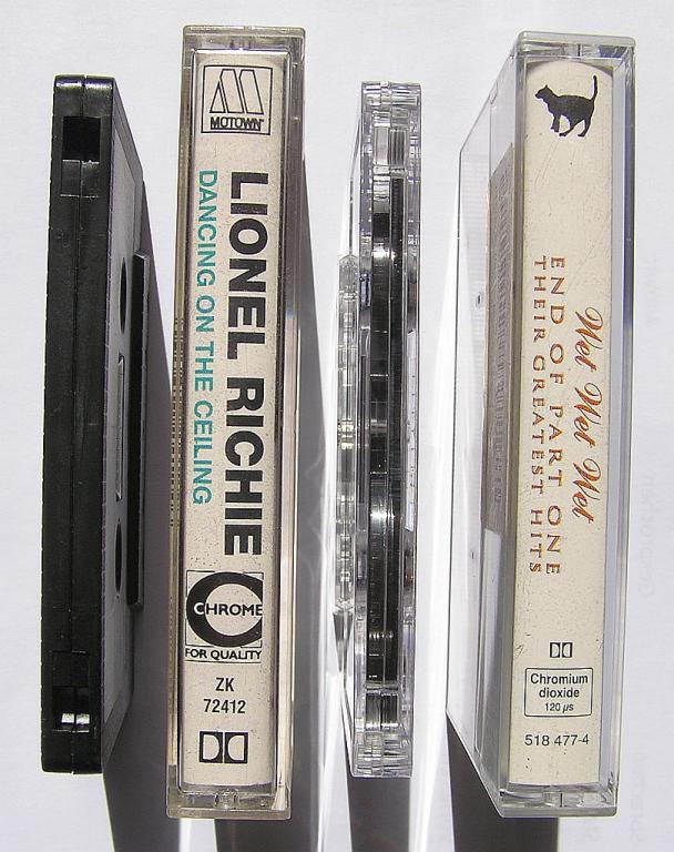

Wygrzebana z kartonowego pudła za złotówkę.
MC, taśmy chromowe, kaseta bez otworów detekcyjnych dla taśmy typu II.
LR z 1986 a WWW z 1993.

Trafił mi się dziś też taki chrom z 1982r wydawnictwo Geffen Records -wydawnictwo holenderskie.
U LR można wyciąć z tego co widzę, a w tej drugiej już ciężej. Choć z opisów wynika, ze tak to przygotowali dziwnie. A jak to gra? Nie ma zamulenia wysokich tonów?
